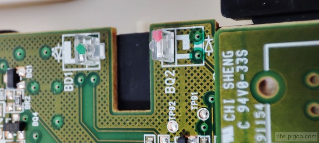

聽筒掛好跟不掛好都一樣情況
圖片中那個是什麼?
有可能是圖片感應器故障嗎?
發表於 2025-7-12 14:51:03 | 顯示全部樓層
BD1/BQ2 形成 光遮斷開關

光電開關壞掉,之前有一台也是東訊電話機跟你描述的問題一模一樣,換掉這一對光電開關就好了,一個發射,一個接收的,其中有個壞了,要換兩個一起換。
上網找 "IR928-6C-F/PT928-6C-F 940NM 紅外發射管對管光敏二極管接收管"
光電開關
光電開關
電路板上有絲印,下面的是發射的,上面是接收的
二極管
二極管

太感謝了,我只找到一家一對要超過50元,本來要買了
