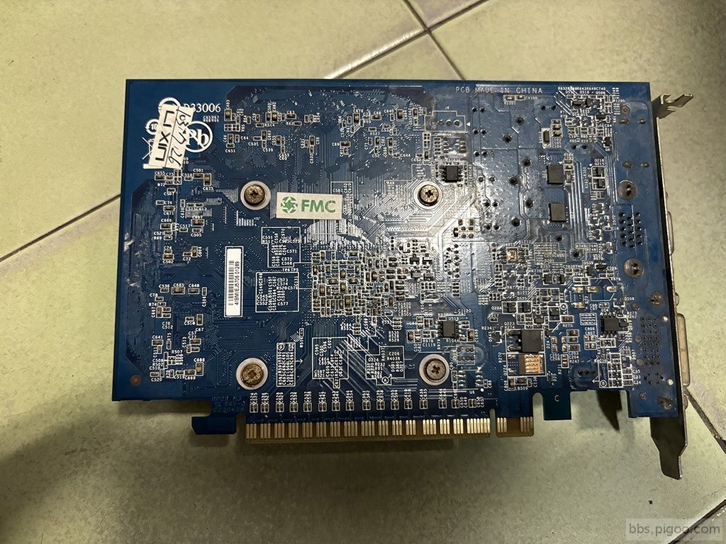

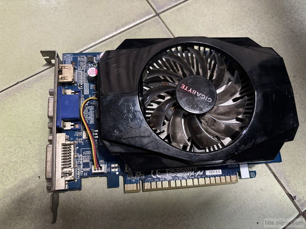

拿到!測試 VGA DVI 都能正常顯示!(進入WIN10都正常)
HDMI 插上 就卡B2 反覆 除錯卡跳B2 不顯示
有用 銼刀 磨過HDMI 孔!確定沒有接觸不良
就是插上HDMI 才會不顯示 卡B2 HDMI 電壓有5V
求 點位圖!維修方向 謝謝!

可能是GPU錫裂,GPU重植球或GPU廻焊,有機會修好。(記得先烤板90度C,4~8小時)
發表於 2025-7-15 21:57:17 | 顯示全部樓層
還有一個可能DAC ic異常或週邊線路的組件(貼片電容或75歐電組異常),都會是電壓正常,數據線路異常。

如果沒有廻焊台,搞雙槍俠:
1.GPU四邊邊緣注入環保助焊劑,以150度熱風,在縫下往中心吹送,使助焊劑均勻塗佈。
2.顯卡下方(先貼茶色耐溫膠,保護0402~0603小零件,別噴飛了)用大口徑熱風槍,溫度設在280~350,風量中大,上方用小口徑熱風槍,以廻焊溫度加熱,直到GPU可輕推移。
3.待降溫及清潔,希望你可以等到感動的那一刻。
