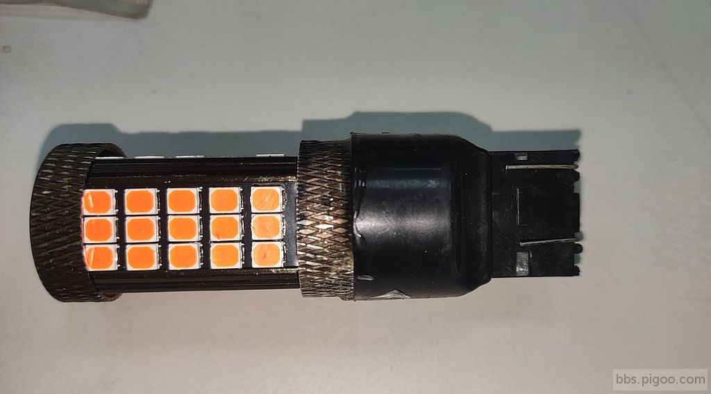

原本的T20煞車燈,

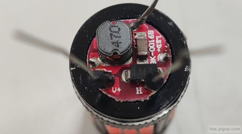

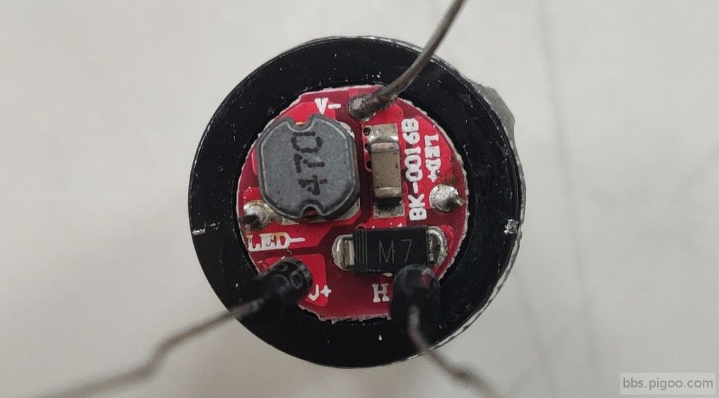

拆開後接腳如照片中,v+和v-是小燈,H/v-是煞車燈

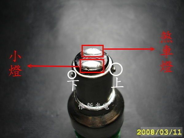

照這張圖把三支腳分別焊接1157空燈座就可以改裝了。

用滿電的蓄電池試看出差別了,v+是小燈,H是煞車燈
