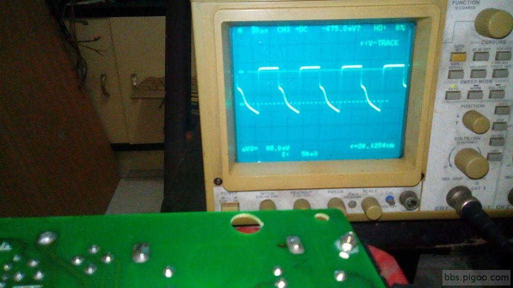

三角波模擬電路
實際電路從D點量測,示波器顯示"交叉失真的三角波"!
JFET N 通道 (2SK 117)、二極體及JFET測過没發現問題
請教各位前輩會有什麼原因造成失真波形? 感謝釋疑

 樓主| 發表於 2025-7-10 09:21:04 | 顯示全部樓層
改變電容容量
將電容容量故意改小,
B、C點的波形接近實際上測到的結果。
但是...通往電容的電路並没有問題,
電容也很正常,這電容要配合頻率做選擇。
正常情況下它只會改變波的振幅,並不會影響輸出波形。
模擬最後輸出也是正常的三角波。

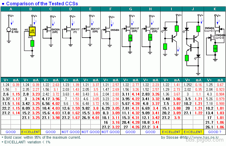

JFET 接成二級管一般是要當成恆流 CRD 使用..
CFG-8015G fig 6.1 中電路先產生三角波然後分別轉方波與正弦波
您的電路是要方波轉三角波?

發表於 2025-7-11 16:48:04 | 顯示全部樓層
peter180 發表於 2025-7-11 04:20 PM
CFG-8015G fig 6.1 中電路先產生三角波然後分別轉方波與正弦波 ??
FET 接成 CCS 不能空腳
如下圖所示

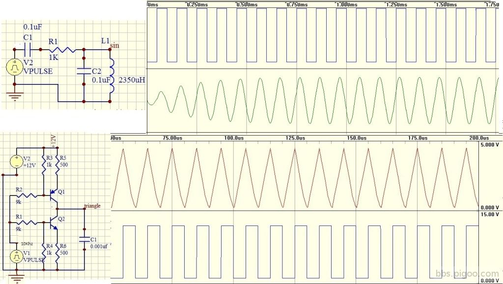

發表於 2025-7-11 17:36:18 | 顯示全部樓層
本帖最後由 阿明先生 於 2025-7-11 05:55 PM 編輯
不知道三角波又是如何生成的?
電容使用恆流元件(JFET可當恒流元件),高低電位對稱的時間去充放電容,因為恆流充放電容,電壓會以固定的斜率,隨時間的線性曲線上升及下降(RC充放電是指數曲線),充放時間對稱, 這樣就會形成三角波,
用高低50%對稱方波的電壓,經過一個恆流元件(JFET恆流充放兩電流要對稱,充放過程及充放交換時不能間隙),去充放電容器,電容的容量要適當,不能太小,電容不能讓充放到方波的最高及最低電壓,電容過大,三角波輸出會變小

發表於 2025-7-16 10:48:43 | 顯示全部樓層
本帖最後由 阿明先生 於 2025-7-16 12:00 PM 編輯
沒你的模擬軟體,我也使用Protel 99 SE的模擬軟體,試一下正弦波及三角波電路,方波輸入到頻率跟它一樣的,窄頻的帶通濾波器,輸出就會變成正弦波,因為輸入頻率需要與諧振電路共振,方波剛開始輸入時的正弦波振幅,會從小漸漸到正常正弦波振幅,方波是多諧波,去除了高次諧波,只剩基本波就會變成正弦波,可以用高Q值的LC諧振電路,或是RC及電晶體,或是運算放大組成窄頻的帶通濾波器,讓方波變正弦波
三角波電路,用電晶體PNP及NPN做對稱的恆電流充放電容,只是模擬實驗,線路的電阻及電容的數質是大概,沒經過詳細的計算,

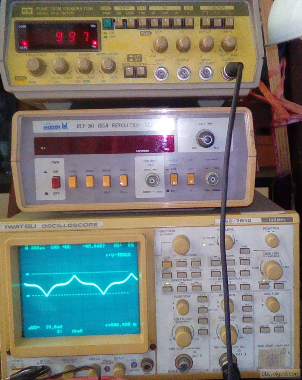

發表於 2025-7-16 11:11:28 | 顯示全部樓層
有實際電路示波器波形照片嗎?

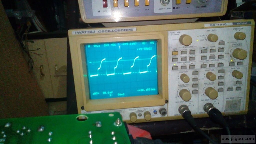

 樓主| 發表於 2025-7-17 02:12:01 | 顯示全部樓層
本帖最後由 peter180 於 2025-7-17 02:17 AM 編輯
SIMON1016 發表於 2025-7-16 11:11 AM
有實際電路示波器波形照片嗎?
方波正半波經過第一個二極體後的波形
方波 負半波經過  一個二極體後的波形
