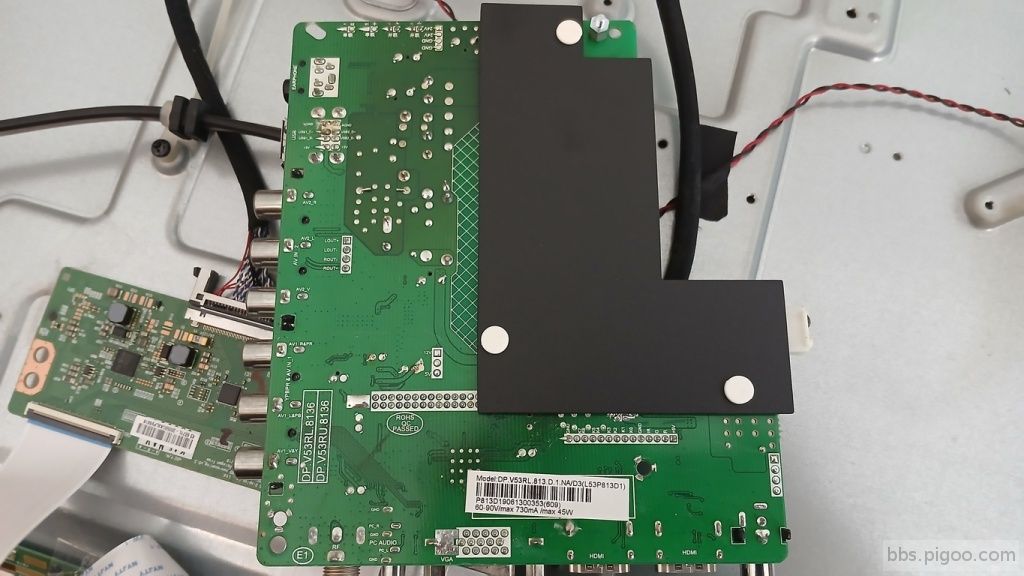

白牌 JHD-4A1(A) 液晶電視背光不亮維修實例

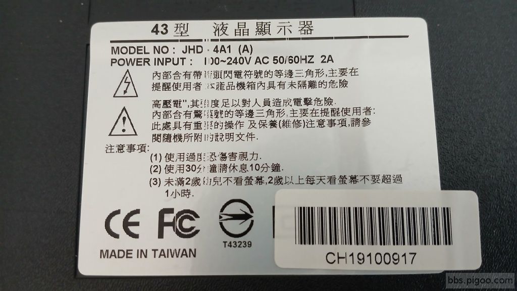

1.故障情形~開機有聲無影無背光
2.型號~JHD-4A1(A)

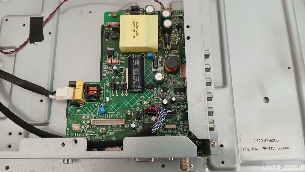

3.內部照
4.三合一主板

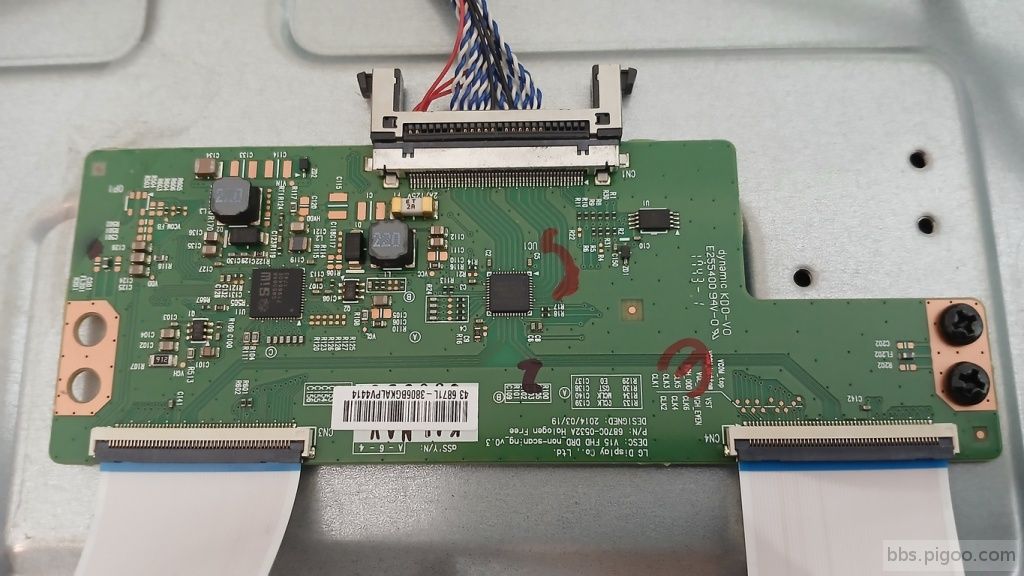

5.T-CON

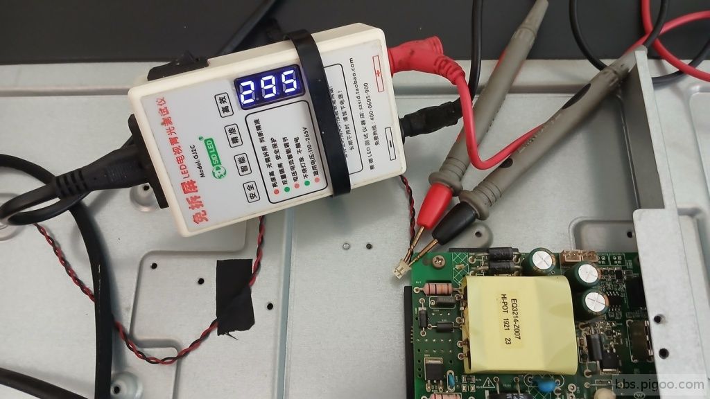

6.先用測試器外部測試LED燈條-->確定迴路不通

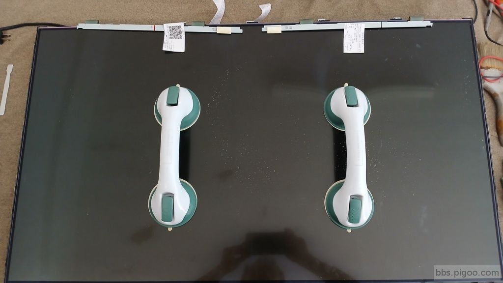

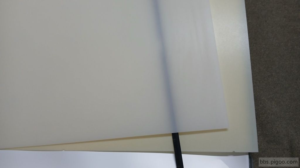

7.分解面板模組,拆下前殼外框後先將面板位址板翻起,以膠帶固定避免扯壞,以吸盤吸取液晶玻璃面板,放在安全的地方靠著
8.發現擴散板老化發黃-->找一片43吋拆機擴散板換上OK

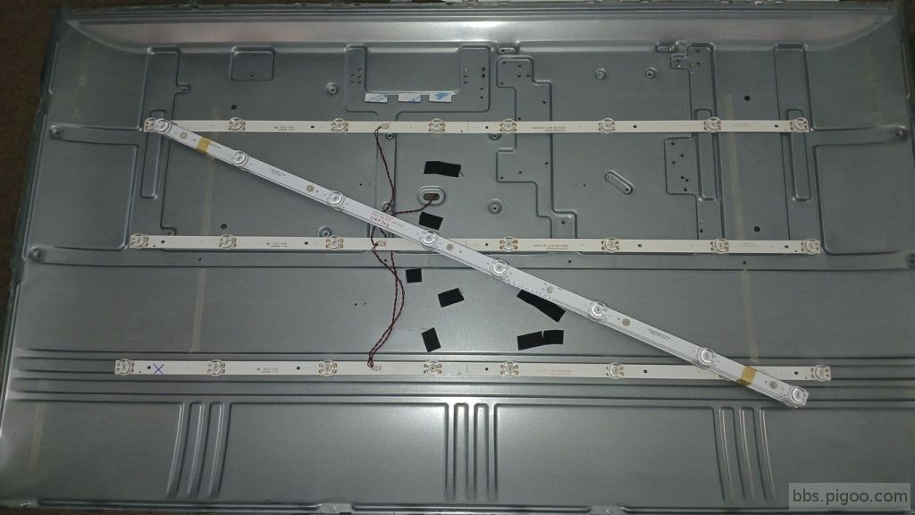

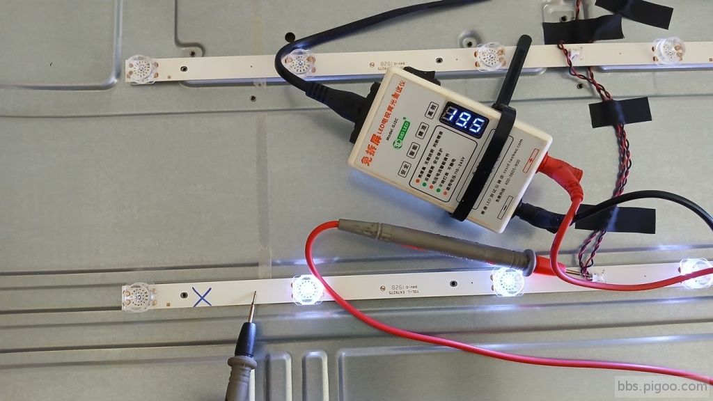

9.以LED測試器檢測燈珠有一顆燒掉不亮
架構為全機24顆LED,分為3支燈條,每支燈條有8顆LED,24顆串連為1迴路,採凹透鏡/3V方案。
10.準備一套新燈條更換OK

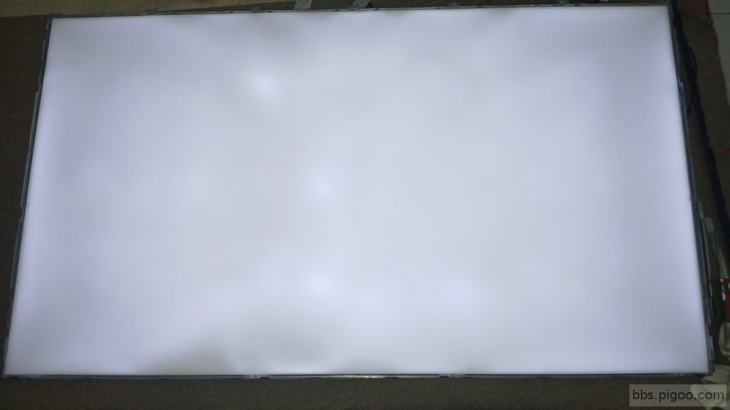

11.新燈條點燈測試OK

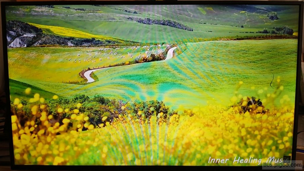

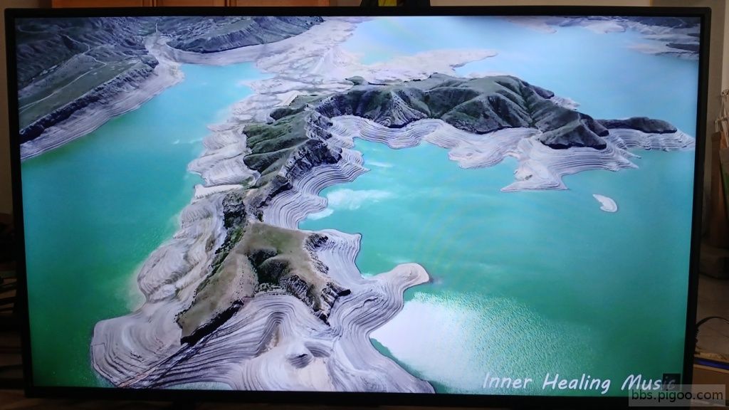

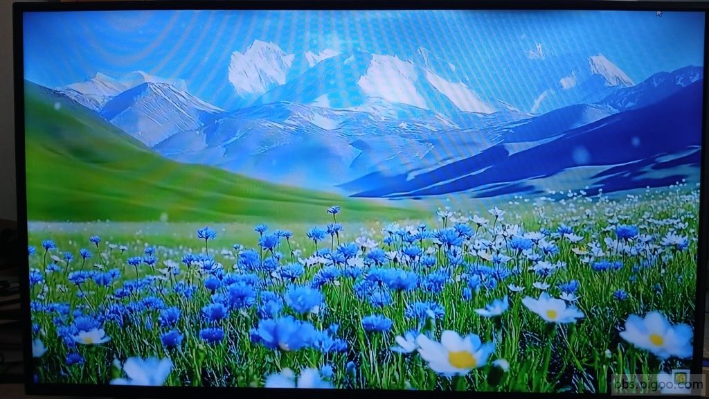

12.完修測試畫面

發表於 2025-7-5 13:40:02 | 顯示全部樓層
Wet大是更換背光的高手。如果是我,我是會找出那顆壞的直接換掉它....
發表於 2025-7-5 14:42:42 | 顯示全部樓層
白牌真的是白牌,型號是一樣JHD-4A1(A),
的確跟我上次修的,只有三合一主板一樣,
整個屏都不一樣,
還是給WET大一個讚,感謝他的幫忙,才有dump bin
發表於 2025-7-5 18:56:16 | 顯示全部樓層
ㄚ三哥 發表於 2025-7-5 01:40 PM
這就像在同一片電路板上換10個同型號電容,只要其中1個凸頂,其它9個也差不多那個壽命,所以還是要全換了。
LED 也是一樣,這還是電路板的例子,換電視背光LED 得把面板及一擴散片等等拆下才能換,風險本來就高了,既然要換就全換才是對的。
發表於 2025-7-6 00:22:22 | 顯示全部樓層
如果打算要繼續用很長一段時間, 燈條要全換。燈條不貴,但換很麻煩,尤其是大面板又薄又脆弱,ㄧ不小心就裂或碎了,就 game over.
發表於 2025-7-6 08:03:14 | 顯示全部樓層
的確是,通常換了之後,我都會調整一下電流
延長壽命
