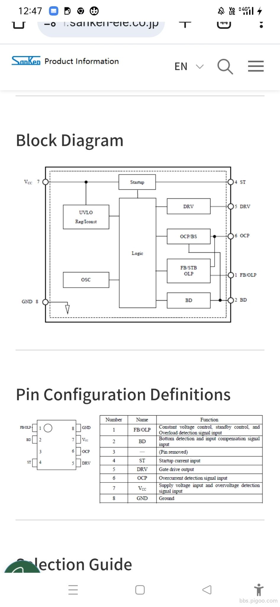

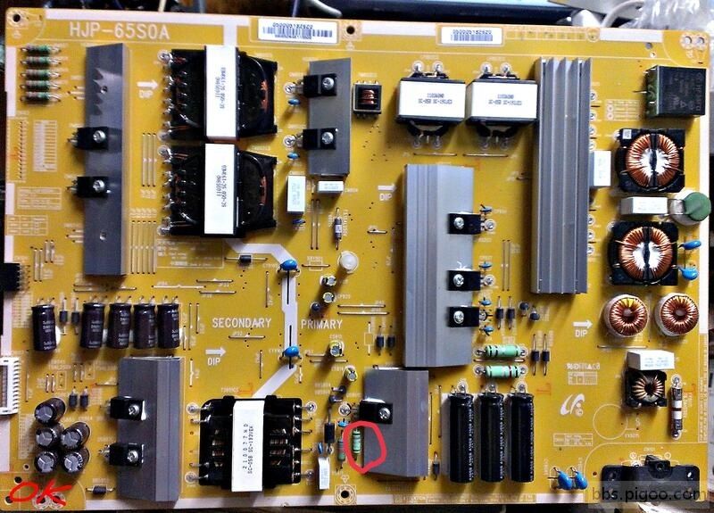

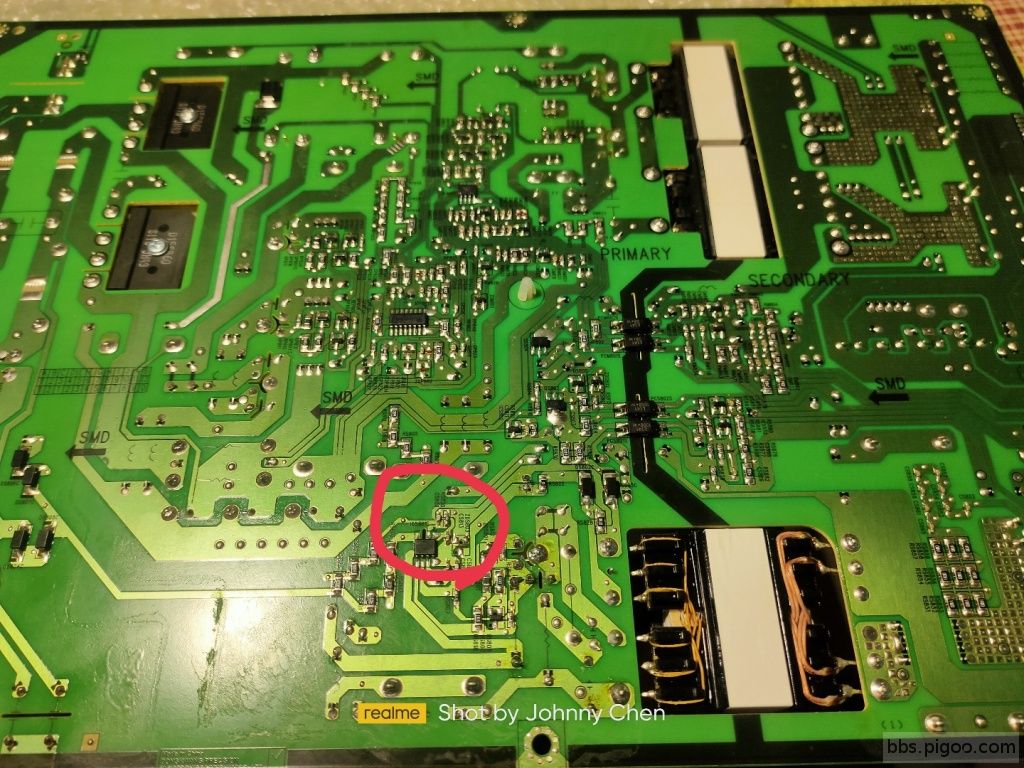

請問我有一片jvc t65的電源板,燒毀的模塊是18 V待機電路, 量測mosfet和旁0.18 歐姆電組燒毀,已換新但18 V 還是無法出來,有量PWM驅動IC 第4 腳有77V輸入, 因為他查找不這顆ic spec, 只能找類似ic, datasheet 說第4 支腳電壓input ,然後對 這顆IC 的vcc 的電容充電,等vcc超過15 v, 這顆ic on 之後才輸出第5 腳的pwm去驅動mosfet gate ,18 v才能出來。但我量ic vcc無電壓,但電容跟pwm ic 也沒壞,請問還有哪需要注意的嗎?謝謝.
