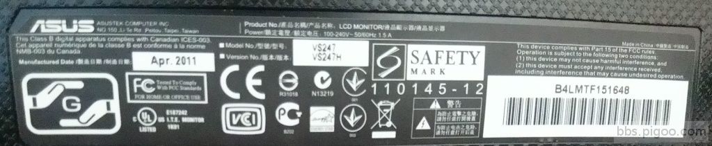

先看銘牌

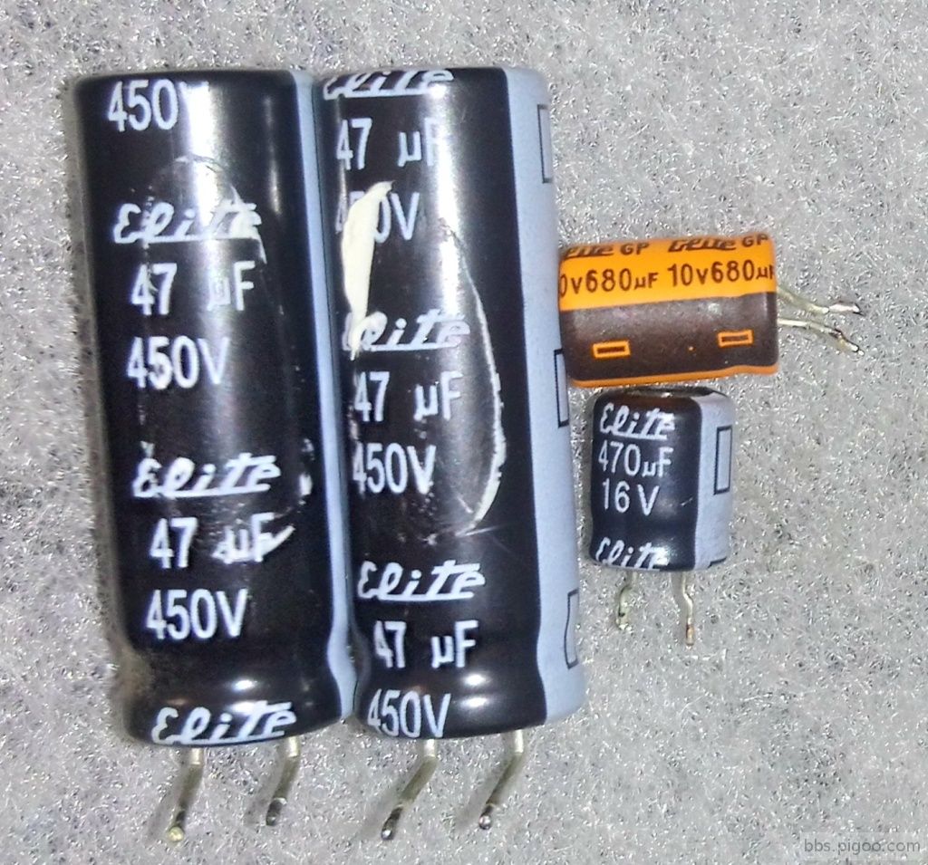

再看看換下來的零件

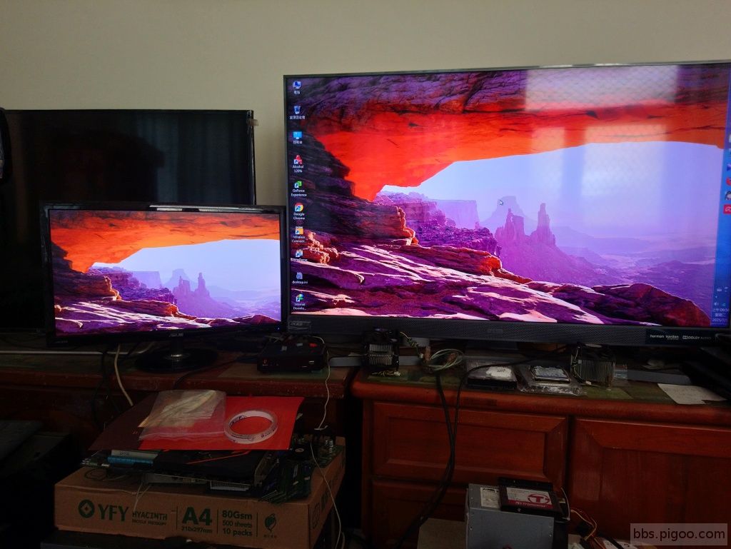

維修完成圖

拆開後裡面很乾淨,也沒有燒焦等異味,可讓你容易更換的零件也不多,兩顆高壓大電容,5顆濾波電容,其中有三顆330uF是並聯一起,在線測量是一千多uF就沒理會。
拆下高壓電容,是450V47uF,量了一下,還有44uF?這也沒問題吧,一顆680uF也還有650左有,470uF的也有440左右,心理的OS是桿....到底壞在那兒?
因為以前為了修炮啊,買了一堆電容,想說拆都拆了,死馬當活馬醫,450V47uF的換了兩顆420V120uF上去,680uF 跟 470uF都換上1000uF的,草草的就裝回去了......
插上電一試,夷...,藍燈亮了,也不閃了,無訊號圖示亮了,修好了嗎?
拿來當副螢幕操看看,所以說,維修的第一步就是動手,有懷疑就試看看,光看不會好的,結果就是電容在搞怪,電容不是爆了才會壞,現在廠商都是給你做到剛剛好會動作就出貨了嗎?

問題關鍵點應該是那顆小橘電容,
橘色 10V 680uF,ESR變大了,
修過幾台螢幕,問題點都是它,
黑色450V那兩顆,我相信它還能戰好幾年!
修過幾台螢幕,問題點都是它,
因為手上剛好有適合的電容,一次更換比較省事,換下來的還是可以當備用,盲修就是要省事為先,電源板藏在最裡面,沒那個時間一顆一顆的換,還好一次蒙中。
