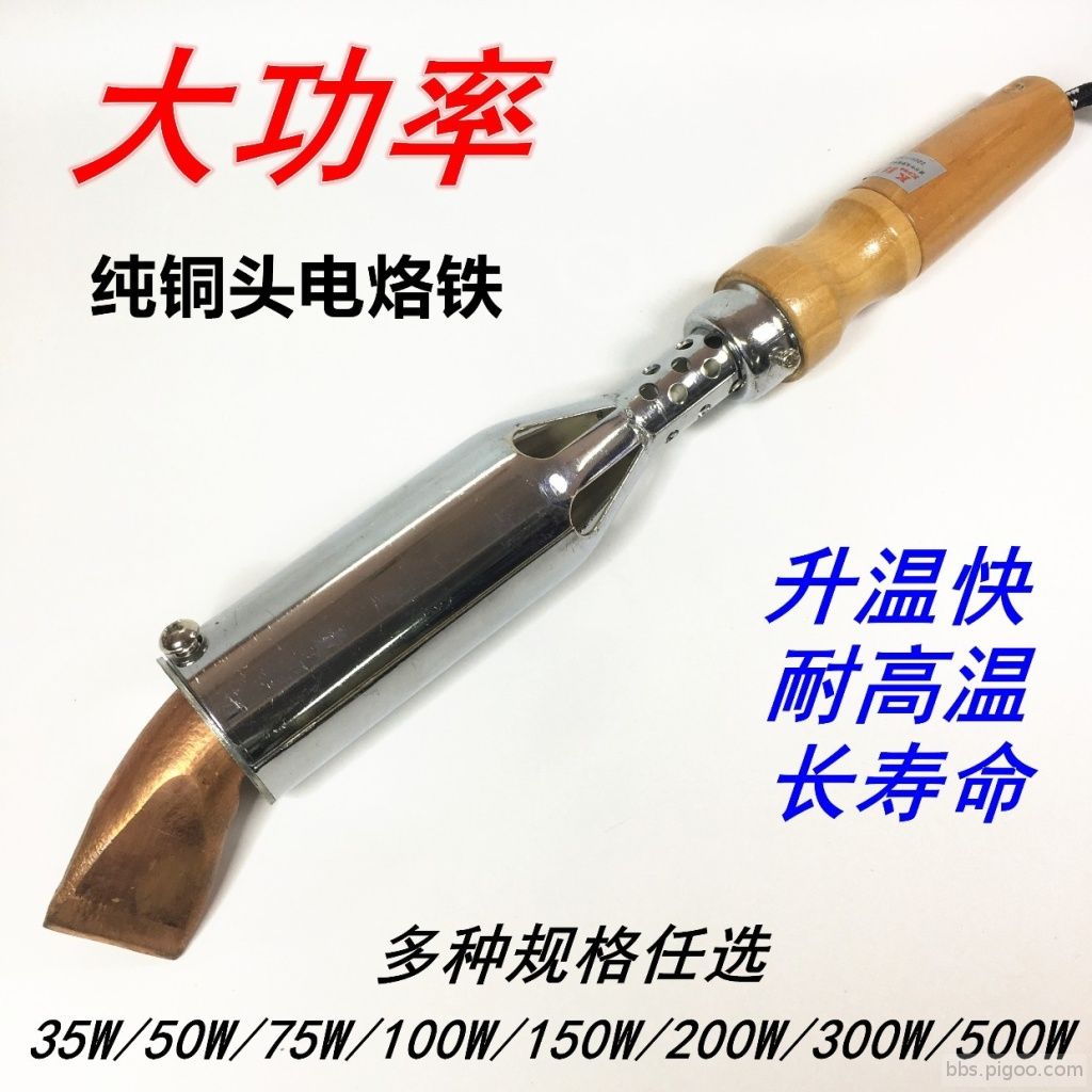

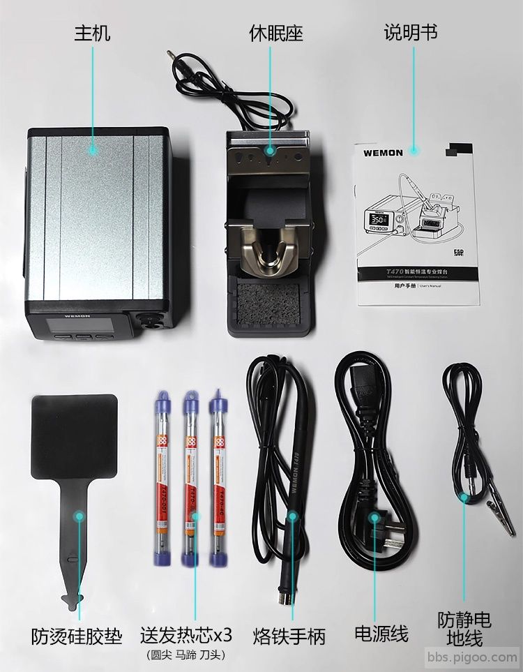

喔!喔!這台是T470,功率高達400W,這麼大支我可以改行到補鍋業了。

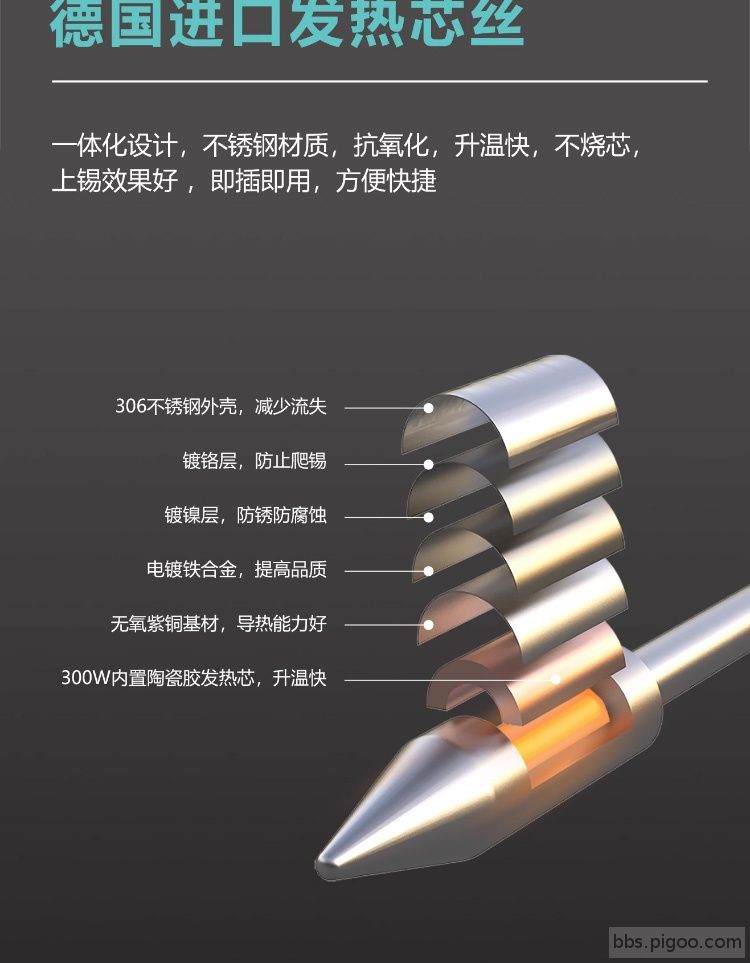

看起來不錯,一台搞定所有焊接問題,一台底三台。不過對岸的"德國進口"其實是一種銷售話術,說加熱芯是進口我是不信啦
 樓主| 發表於 2025-6-30 22:49:30 | 顯示全部樓層
phuang3 發表於 2025-6-30 10:18 PM
看起來不錯,一台搞定所有焊接問題,一台底三台。不過對岸的"德國進口"其實是一種銷售話術,說加熱芯是進口 ...
其實一些ㄍㄨㄤˇ ㄍㄠˋ  話術根本不必提,會買的人絕對不會是衝著它是不是採用德國進口發熱芯絲,買大陸東西的人大多是衝著它的CP值.....CP值...CP值......值.....值........

500W 直接來1支。

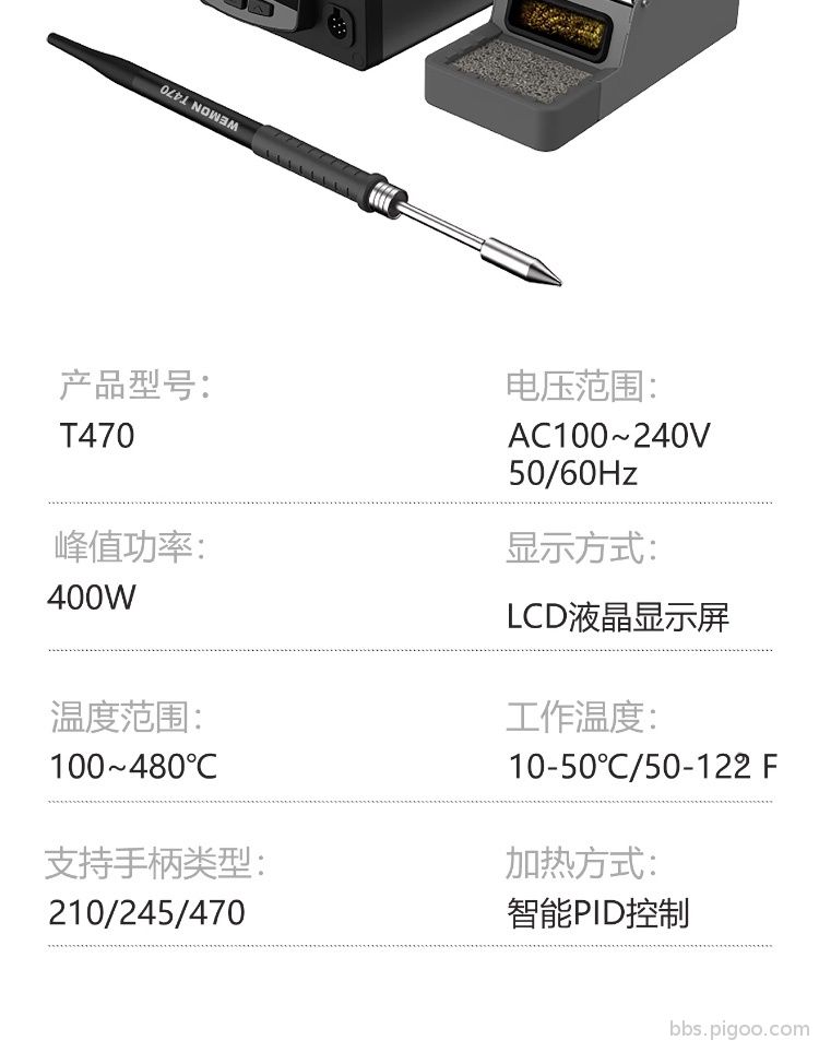

這應該是仿JBC的,能支援210 245 470,而且支援100-240V,不知道是否支援原廠發熱芯。

4樓500W 來1支吧!立即加入補鍋業。
