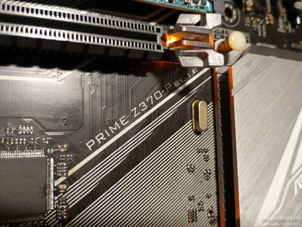

ASUS  PRIME Z370-P  REV:1.01
怪問題 請教 不知有沒人遇過
主板 開機都正常 - 問題 在 WIN10 按關機 後 自動 又 啟動 進入 WIN10 , 無法關掉電源使其靜止
電源供應器 正常也換過 , BIOS 也更新最新 , CPU 換過 , RAM 也一支一支換槽插過
如長按電源鍵是可關機 , 沒插 M.2  空板 也都能正常開關機
換過 I/O 無果 , 查看過 ATX_PSON#_R 相關信號也都還正常
後才又發現 只要有 插著 USB 隨身碟在 USB 孔上 就能關機 不管是哪一孔 都可 , 只插 USB 滑鼠也無法關機
目前就不知問題在哪 !

發表於 2025-6-19 22:30:11 | 顯示全部樓層
本帖最後由 peter180 於 2025-6-19 10:33 PM 編輯
"只要有 插著 USB 隨身碟在 USB 孔上 就能關機 "
我會去查USB供電5V連接排阻到USB_OC信號。
插上與未插相互對照數據找出問題?!
這種問題不好排除...若客人不催促,可花時間嘗試...但該放棄就該放棄。
供參考
 樓主| 發表於 2025-6-19 22:57:46 | 顯示全部樓層
本帖最後由 oscar168 於 2025-6-19 11:13 PM 編輯
peter180 發表於 2025-6-19 10:30 PM
了解  -  感謝回應
只是不甘願而已 - ㄎㄎㄎ
板載是看起來氧化腐蝕多處 - 明天再來 試試 5V 供電的地方與 USB_OC
發表於 2025-6-20 00:13:11 | 顯示全部樓層
oscar168 發表於 2025-6-19 10:57 PM
了解  -  感謝回應
只是不甘願而已 - ㄎㄎㄎ
有腐蝕就用點位圖去看是那些線路去查修
Asus PRIME Z370-P r1.01.rar (108.51 KB, 下載次數: 19)

發表於 2025-6-20 00:44:00 | 顯示全部樓層
了解  -  感謝回應
只是不甘願而已 - ㄎㄎㄎ
本來我以為只是零件漏電,但事情果然不是這麼單純...
如oscar大大所說,板上明顯多處腐蝕,這就更加深問題的難度。
我想經驗豐富的oscar大應該已經將肉眼明顯腐蝕位置做過幾次清潔...
若這次可修好,但腐蝕的板子很難說用多久又從哪邊爆發起來?!
發表於 2025-6-20 01:12:50 | 顯示全部樓層
"插著 USB 隨身碟在 USB 孔上 就能關機 不管是哪一孔 都可 , 只插 USB 滑鼠也無法關機"
USB隨身碟和USB滑鼠的差別,
應該是USB device,是High speed(隨身碟)、Full speed(滑鼠)的差別,
判斷High speed、Full speed則是經由USB d+、d-進到南橋,
這兩者有影響關機的機制嗎?
是否是USB d+、d-相連的ESD PROTECTION AZC099異常,
(但全部的USB孔都有一樣現象,說不過去,難不成是南橋異常? @@)
試試"關掉 advanced setting 裏的 wake by usb device 設定",
 樓主| 發表於 2025-6-20 10:04:36 | 顯示全部樓層
獅子魚 發表於 2025-6-20 12:13 AM
有腐蝕就用點位圖去看是那些線路去查修
點圖 - 手上有  謝謝
 樓主| 發表於 2025-6-20 11:30:36 | 顯示全部樓層
jacson99 發表於 2025-6-20 01:12 AM
USB隨身碟和USB滑 ...
所有 usb 都關了 , 開機後只用 power sw 關機 也一樣 重啟
只開 鍵盤下方 usb 9.10 兩孔 , 一孔 插滑鼠 一孔 插 USB 隨身碟 就能關機
真在懷疑 橋 出問題

 樓主| 發表於 2025-6-24 11:06:09 | 顯示全部樓層
本帖最後由 oscar168 於 2025-6-24 11:25 AM 編輯
找到可解決 關機問題了 - windows 電源管理軟體設定解決
( 取消  開啟快速啟動 這項 就能關機了 )
bios 內也有一項 快速啟動 更改這項 無效 只能在 windows 內這項才有用
只能這樣解決了 , 不然我也無則 , 以為是系統問題用另一顆 進入也一樣 要關掉這項 才能關機
還是有人知道這項的關鍵要查哪裡 ?
