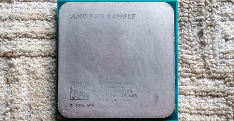

Intel 的工程版CPU 都是英文字母+數字共4個字母,請問AMD 的要怎麼看?舉個例子好了,像下方的兩個AMD CPU要怎麼看型號?
▼第一個︰
Platform: Desktop
TDP Config : 35W Raven -GE Series
Package : AM4 PGA1331
Physical Cores : 4
Cache Config : 4x512 KB L2 + 4 MB L3
Clock Speed: 3.40 Ghz
Model Revision: S
▼第二個︰
Platform: Desktop
TDP Config : 65W Raven -G Series
Physical Cores : 4
Clock Speed: 3.00 Ghz

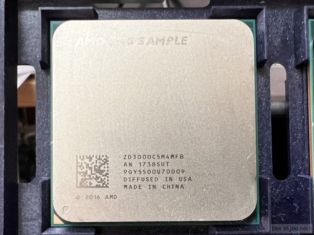

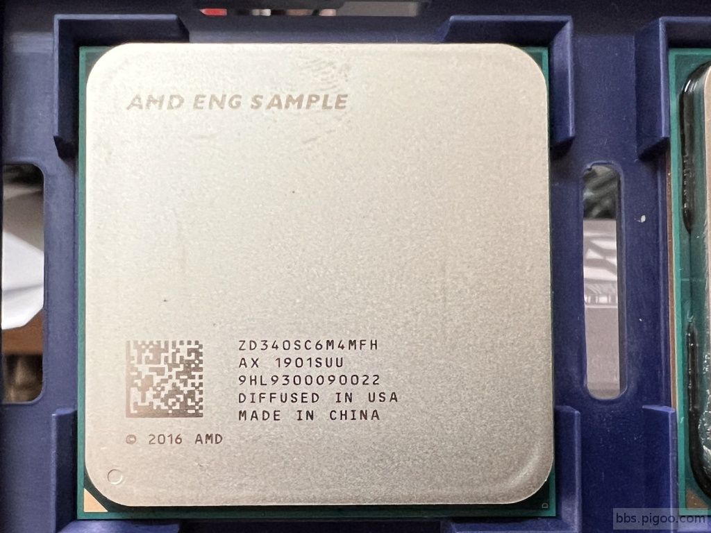

https://asadityas67.github.io/RyzenCodeDecoder/
#ZD340SC6M4MFH: 35W Raven -GE Series
#ZD3000C5M4FB: 65W Raven -G Series
這樣的資訊... 不知道有沒有用??
 樓主| 發表於 2025-6-19 15:30:58 | 顯示全部樓層
dcstudio 發表於 2025-6-19 01:49 PM
真是厲害,還真的能查出來。

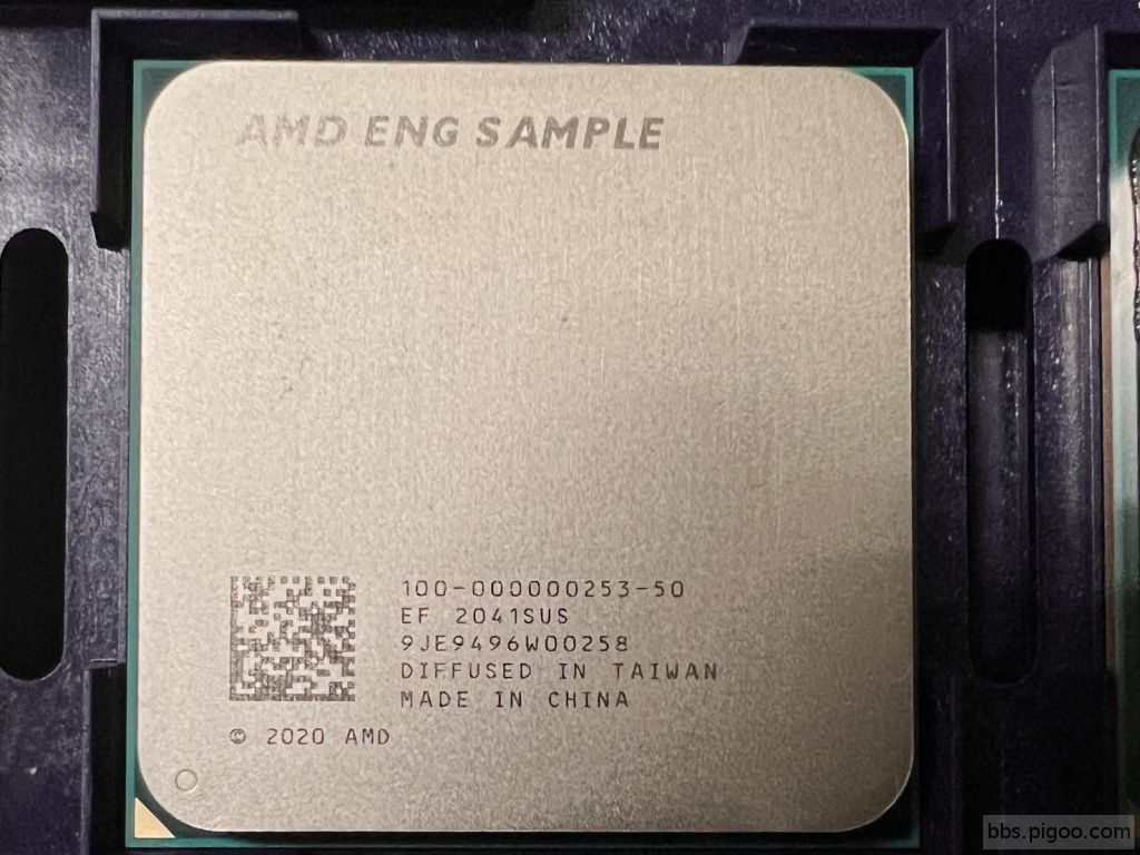

發表於 2025-6-19 22:20:41 | 顯示全部樓層
wish 發表於 2025-6-19 07:14 PM
這個就找不到了,那兩個網站都查不到。
cpu-world 可以查到
Family:        AMD Ryzen 3
Model number:        5300G
CPU part number:100-000000253 is an OEM/tray microprocessor
Frequency :         4 GHz / 4000 MHz
Maximum turbo frequency:4.2 GHz / 4200 MHz
Bus speed: 8 GT/s PCIE
Package: 1331-pin lidded micro-PGA package
Socket: Socket AM4
AMD Ryzen 3  5300G
