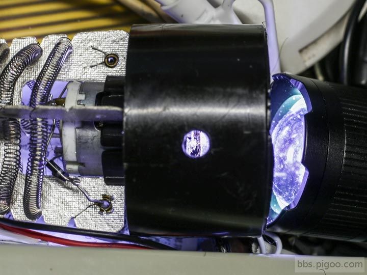

社區資源回收區,撿到2支小吹風機。

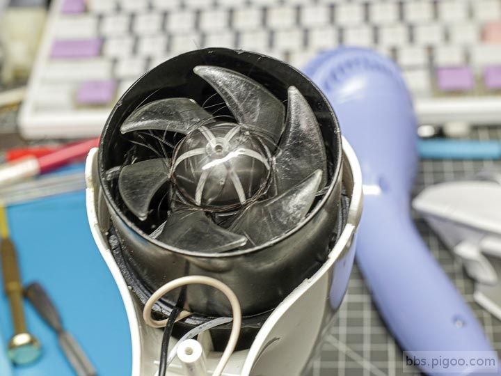

上電開機,馬達轉不太動,過一會兒就斷電了,過熱保護元件做動。

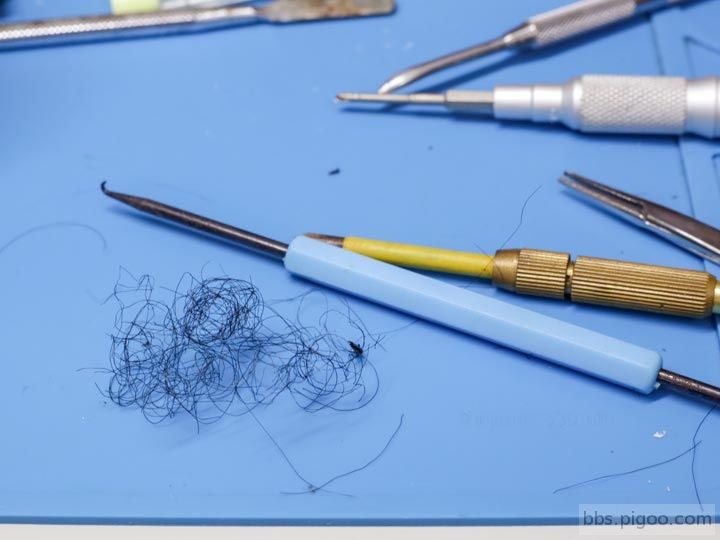

一拆開就看到一堆頭那毛。

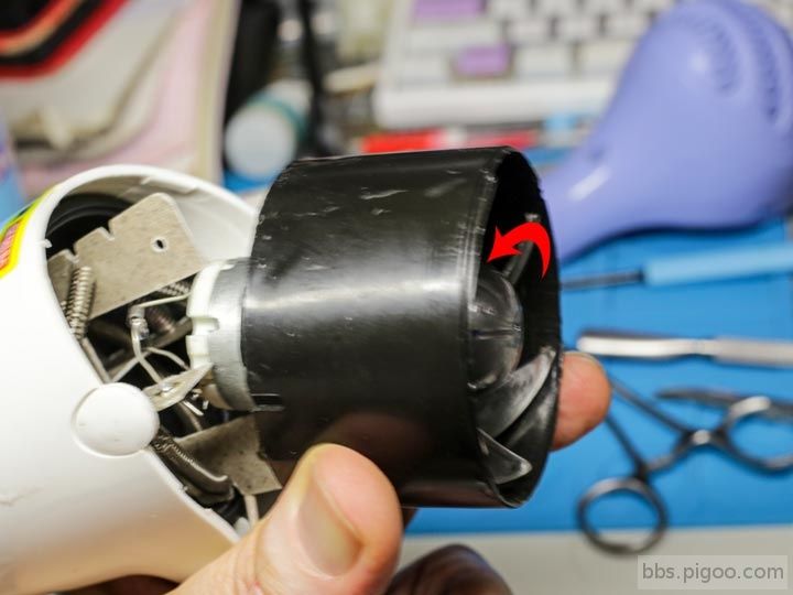

黑色這區,整組應該是固定的,就......很難分解。
只好從扇葉之間,伸入勾毛。
勾了這麼多,還是轉不太動。
鑽個小孔,從小孔裡勾出來吧,終於勾乾淨了。
扇葉之間根本勾不到這裡。
上電開機。 熱風風速很弱,不管一檔或二檔。

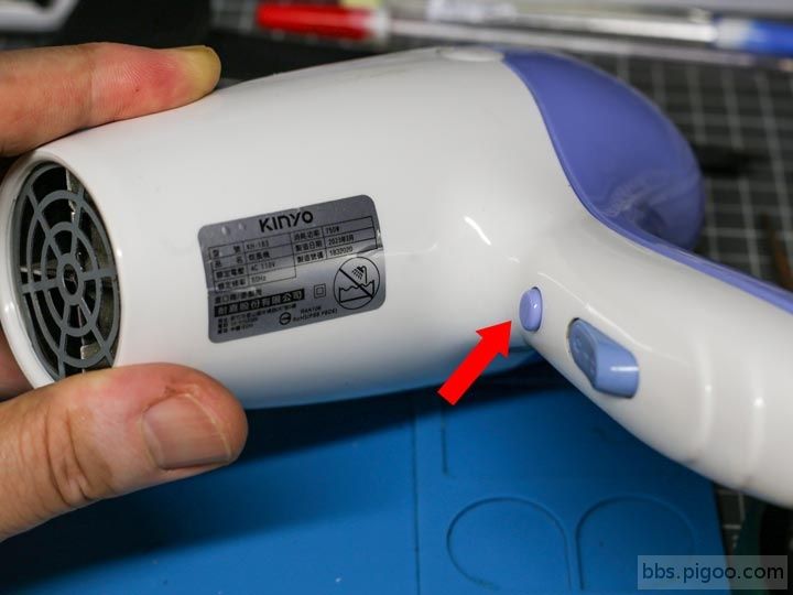

小顆按鈕是冷風鍵。 一按下去,不加熱。風速就變正常了。
但是,吹風機需要的是熱風呀。

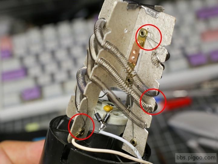

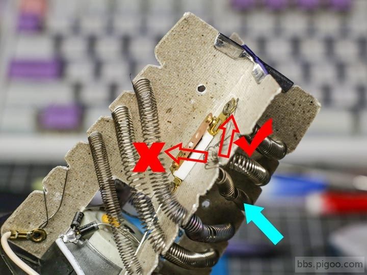

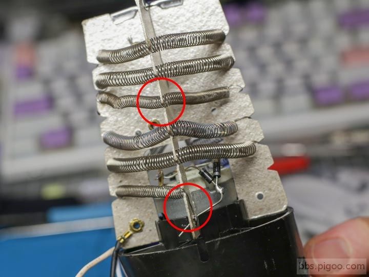

過一陣子,再拆開。
這邊兩條電熱絲並聯在一起的,可能是比較熱的檔位(二檔)。
另一邊,只有一條電熱絲,可能是比較不熱的檔位(一檔)。
一檔這條,比較細。末端之前斷過,我就把它勾在打叉那裡,結果熱風風速就很弱。
現在想盡辦法把他接回原處打勾箭頭那裡。上電開機,耶,熱風與冷風風速都一樣強,正常了。

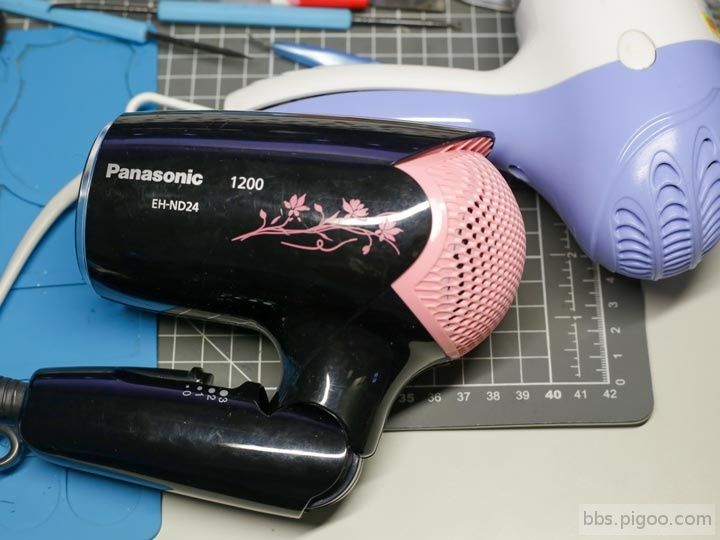

不是說2台嗎?P牌上電開機,沒毛病。
人家的通風孔,就是比較小洞。
K牌偏大(截面呈長條形)。
查個新品價,掯,也是300左右

發表於 2025-6-17 08:30:24 | 顯示全部樓層
可以用一根6-8mm ,M2.6或M3 細螺牙的螺絲 從後面風扇葉中間的孔鎖進去(至少鎖入螺絲一半深度),然後就可以用尖嘴鉗夾住螺絲處 把扇葉取下來。

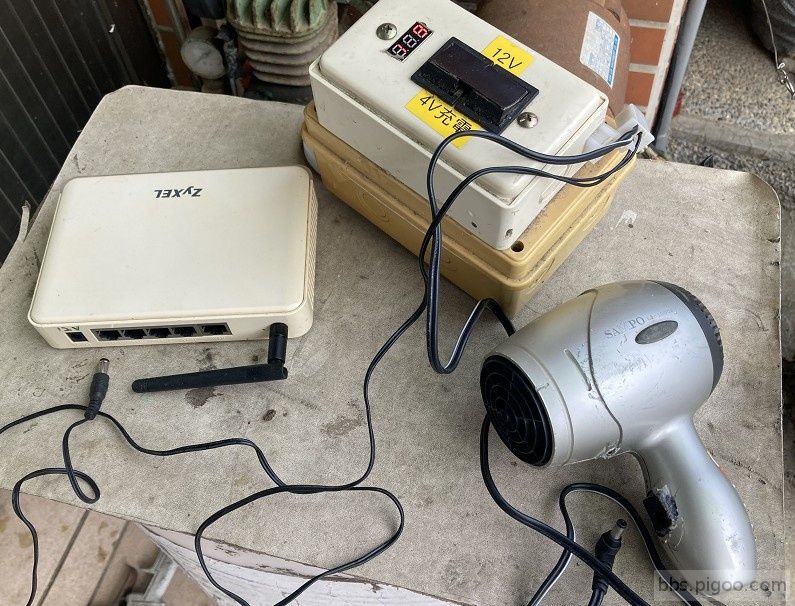

之前在鄰居回收處,撿一支類似的小型.旅行用便宜貨,因為物盡其用,每年在沒有電源的空地曬紅蔥頭,乾後須有風將皮膜吹離,遇到沒風時,常用口吹到頭暈。
後來吹風機改直流冷風,加上自製的;3.8,11.4V行動電源,還蠻好用,不再吹到頭暈了,而且烤肉.野炊生火很受用,值得犧牲一點時間修的。

可以用一根6-8mm ,M2.6或M3 細螺牙的螺絲 從後面風扇葉中間的孔鎖進去(至少鎖入螺絲一半深度),然後就可以用 ...
本想說扇葉圓頂的中心點,需要自己開孔。
結果看相片,已經有孔了。這個方法就...Very good。

電動自行車的電池鼓包,不耐用.汰除換18650後,挑幾個做行動電源;一鍵切換串並聯,3.8及11.4V,停電可當分享器電源,手機可使用,才不會無聊,結果好像基地台也沒電,事與願違。
無妨.用得到地方很多,所以撿這支;小吹風機+接頭,充電.帶出門也方便。
