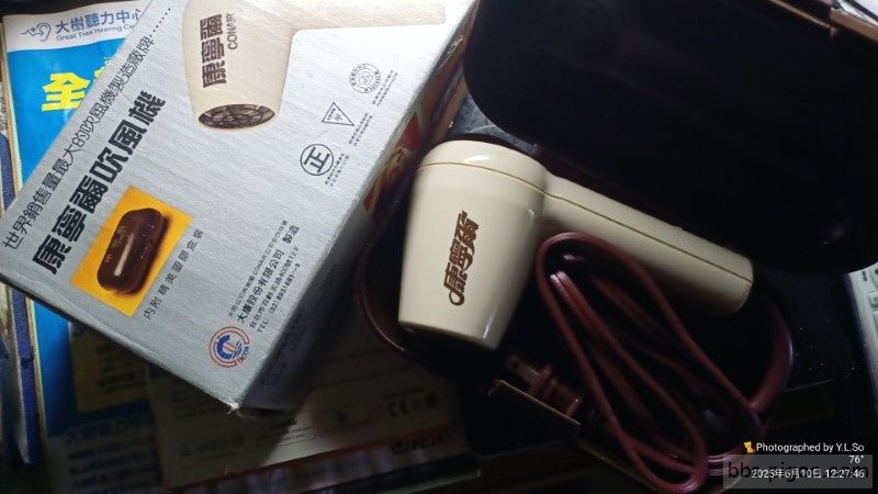

∆ 紙包裝盒品名上方廠商簡介口氣不小.

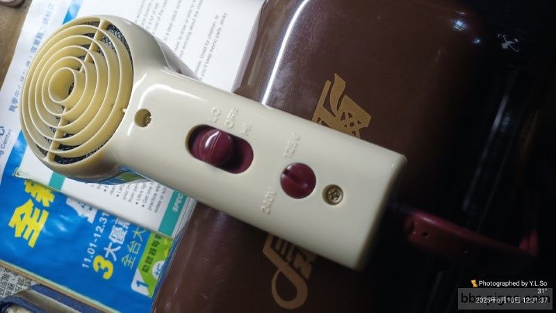

∆ 準備開殼, 後側兩顆螺絲卸下, 小心進風口上方卡榫.

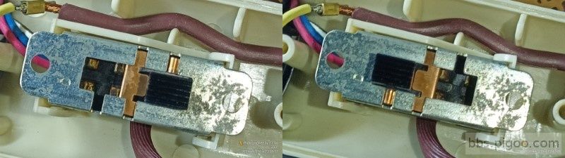

∆ 電表測試, Hi 檔時導線接腳導通, Lo 檔不導通. 可視內部的 8P 三段焊線式大型滑動開關, 目測內接點 (左照為 Lo, 右為 Hi) 暗淡無光, 心想或許是關鍵.

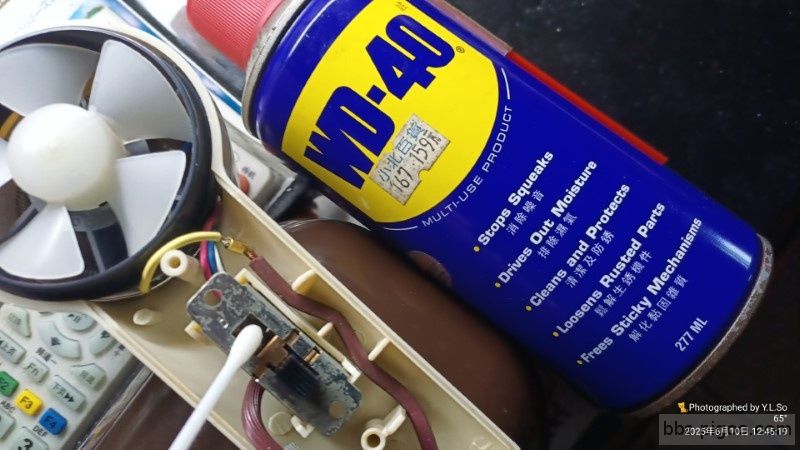

∆ 手邊無接點清潔劑, 只好退而求其次請出除鏽高手.

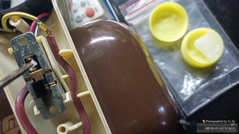

∆ Lo 檔這回導通了, 塗抹一些接點油預防氧化.

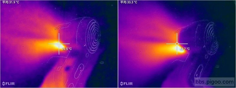

∆ 外殼組裝回去上電試機. 左熱顯像為 Lo 檔, 右為 Hi 檔.
