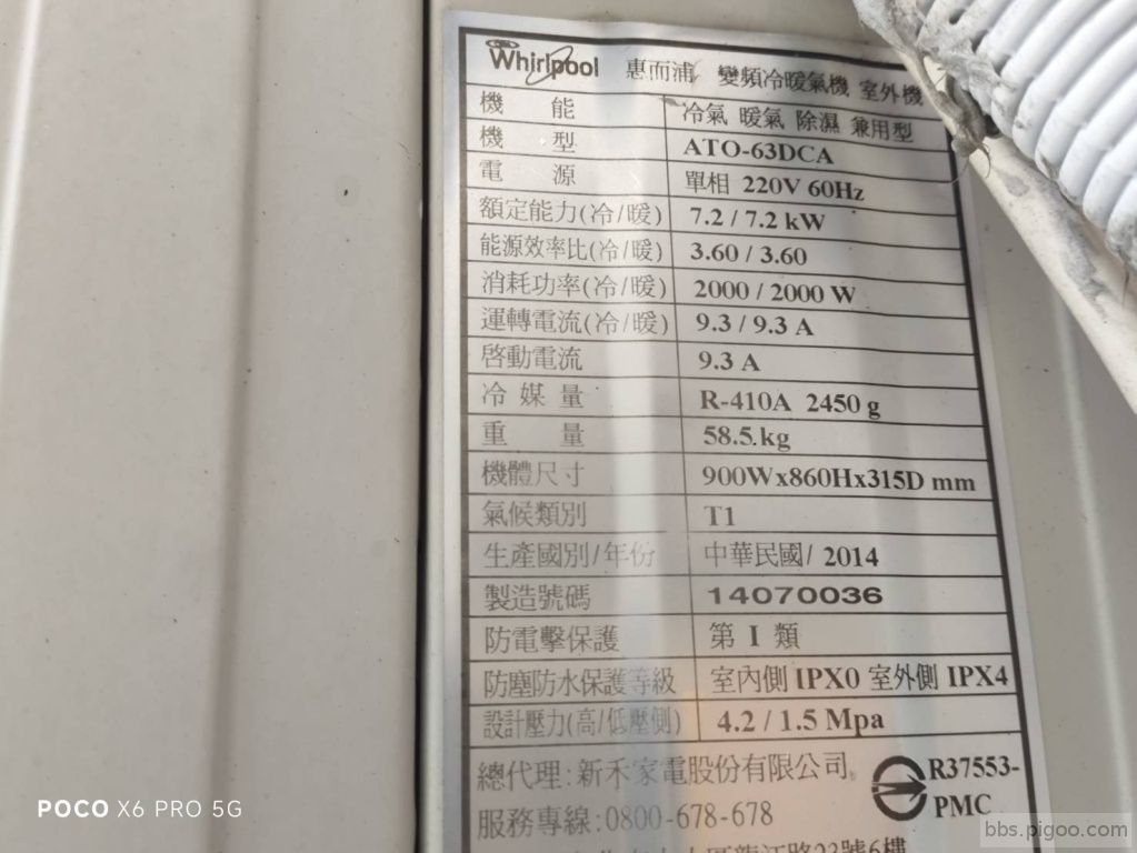

中心有一台惠而浦冷氣 ATO-63DCA  常常上班來的時候發現冷氣開著 以為是有人沒有關好

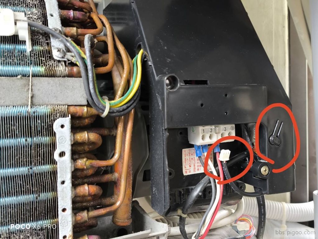

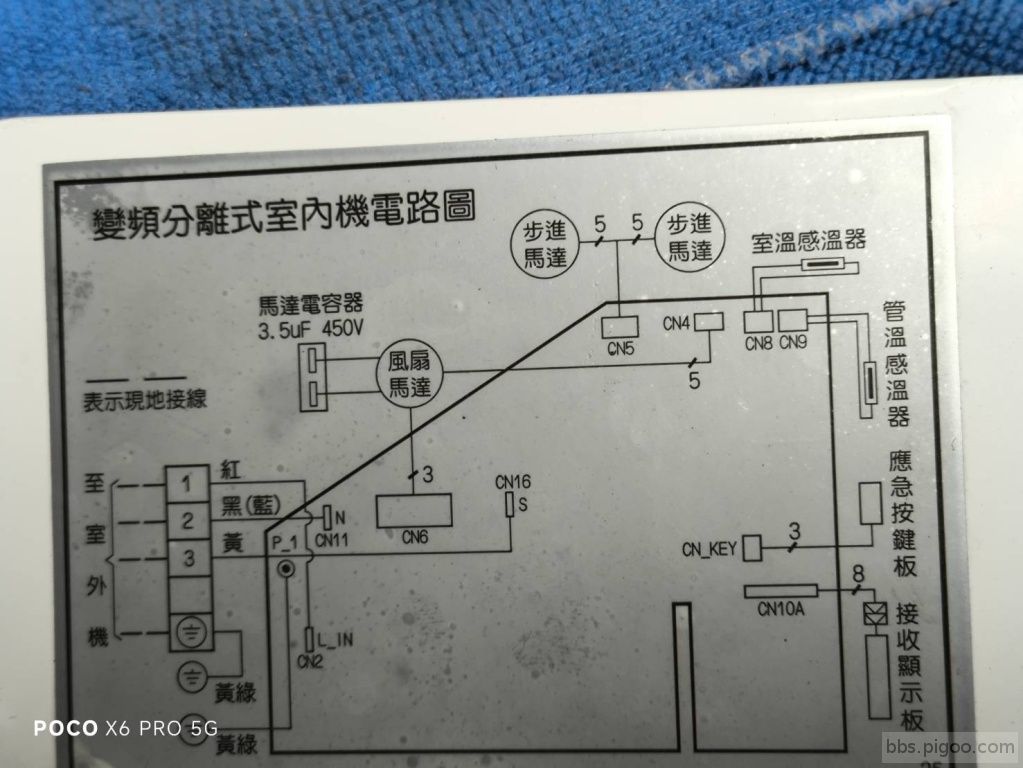

後來把緊急啟動開關線拆除就好了

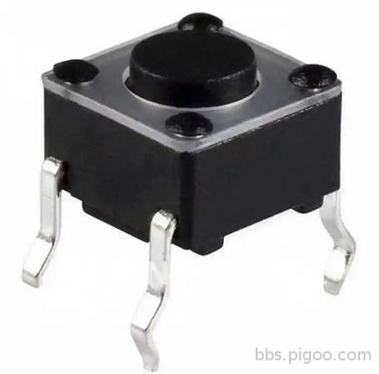

測試看看,可以用萬用表,打蜂鳴檔,表筆放在白色插頭上的兩端,在不用按鍵(紅色圈起來的地方),看是不是在短路狀態(萬用表會響)? 或按然後放按鈕,查看按鍵是否工作正常。應該不是完全短路,不然應該關不掉冷氣。按鍵猜可能是這種,這種開關過幾年就要換。
