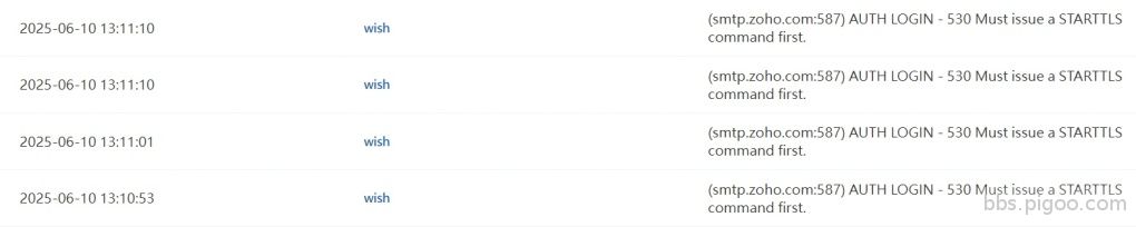

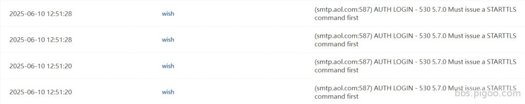

真可憐!今天試了兩家世界知名信箱公司的SMTP 伺服器都只提供簡易版的StartTLS。
Aol Mail
Zoho Mail
Discuz 要使用標準版的TLS 才行,像中華電信就是標準的TLS,不過中華電信的信箱好像不穩定,它的主要業務不在這裡,不怎麼靠譜。
