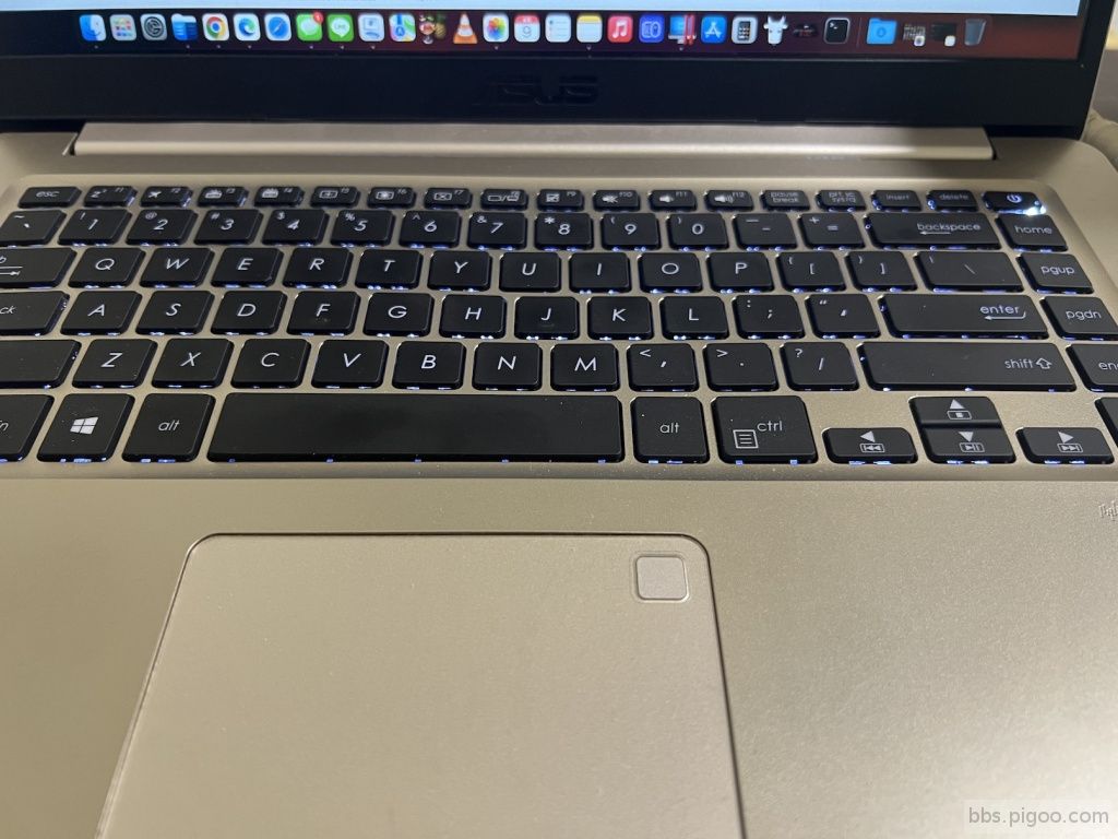

先前曾經在板上詢問S510UN的鍵盤背光問題,後來就無疾而終,詳細貼文連結如下:
https://bbs.pigoo.com/thread-89018-1-1.html
因為本身有在使用黑蘋果+Win11雙系統,所以後來在此筆電安裝完黑蘋果後在進macOS時鍵盤背光就被打開了。
但只要重開機進Win11就不會開啟鍵盤背光,所以我想主要的原因應該不是bios問題,而是驅動程式問題。
不知這樣想對嗎?

 樓主| 發表於 2025-6-19 23:25:31 | 顯示全部樓層
獅子魚 發表於 2025-6-9 11:03 PM
如果是驅動 ATK [快速鍵驅動程式]這套有裝嗎
MYASUS裡面有這套程式嗎
因為我有兩台S510UN,一台i7我在用,一台i5老婆用,
i5原裝就有背光,裝官方驅動就可以開啟背光
i7原裝沒有背光,我把板子對調,裝官方驅動也沒辦法開啟背光,就又對換回來
最近是C面塑殼爆裂,淘了一張有背光的回來,換上進黑蘋果後自動開啟背光才知道原來是可以,
只是為何用官方驅動在win下沒作用就不懂
