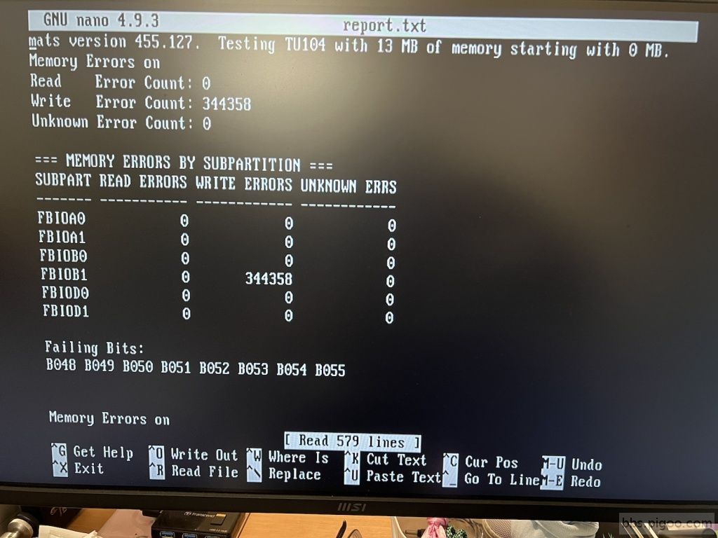

我的顯卡是MSI RTX 2060 Ventus XS 6G OC,最近出了點問題,試了一陣子發現這些狀況
  • 微軟logo出來轉圈進系統時會突然花屏卡住,但一下子就跳過進系統
  • 進Win11後裝置管理員有辨識出顯卡,但會出現驚嘆號,錯誤代碼43,解析度上不去
  • 掃記憶體檢測報錯 B1
記憶體報錯

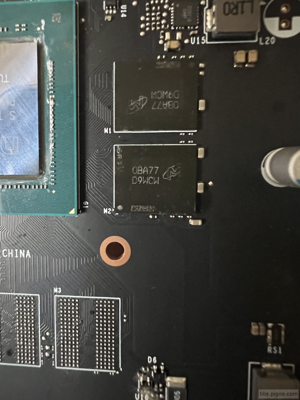

拆了看是美光的記憶體,查了一下 part number是D9WCW
想請問,我一定要買全部序號完全相同的 OBA77 D9WCW?  還是只要D9WCW就可以,上面的OBA77不同沒關係?
謝謝。
發表於 2025-6-9 17:06:26 | 顯示全部樓層
OBA77 是生產週期
D9WCW 顯存型號
直接認D9WCW就好了~

拆顯卡記憶體顆粒,需要搭配底部預熱台,
如果沒有預熱台,建議還是請高手代工,
否則,下一篇發文會變成"掉點了,請問這樣還有救嗎?"之類的文章,
相關貼文,站內已不勝枚舉.
