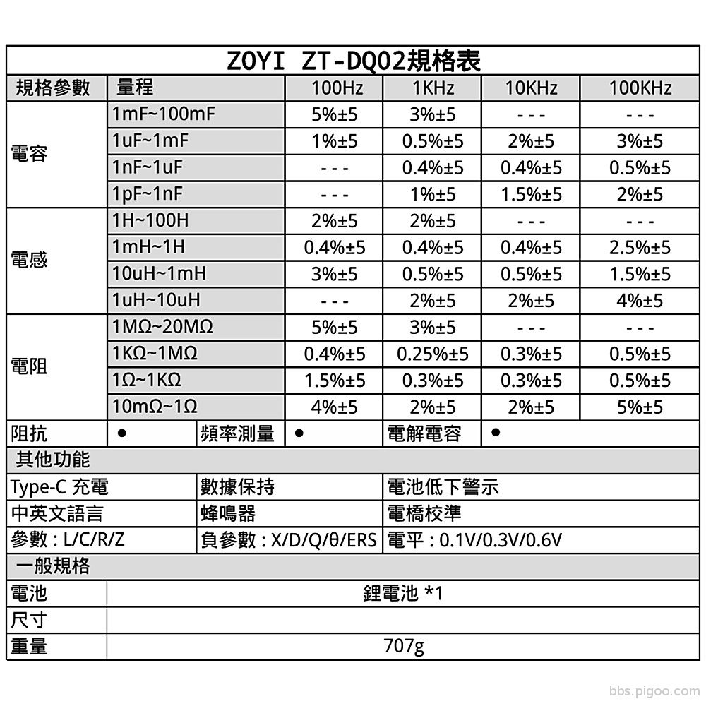

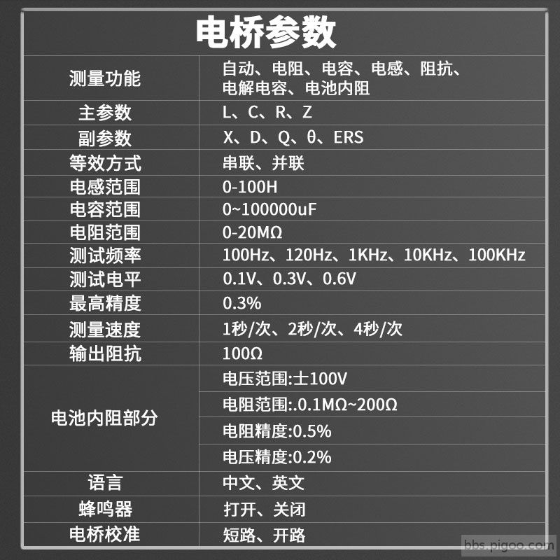

1.此款電橋除了常用的LCR量測功能之外,另配置了各式電池的內阻檢測功能,藉以了解待測電池的健康情況,而實際不同材質的充電電池,其相對應的合理內阻,請參考其隨身附帶的說明書內容標示.
2.此類電表的內阻因需量測至豪歐姆等級,故須採用4線式電橋來量測待測物.
3.至於儀表上的特殊按鍵功能選擇,如LEVEL(有0.1V/0.3V/0.6V等 3檔位),當你在做線上電阻(即元件在電路板上-未拆下)量測時,建議使用0.1V,可降低與其相連的主動元件被觸發,而影響其阻值(電壓越高,測量到的電阻值可能會越低).
4.電容器量測時,選用不同頻率的參考Q值,在100HZ及1KHZ時,應各<0.15及0.8才是較健康的電容器.
5.在操作此儀表時,其應注意事項,請一併參考影片中的說明.
