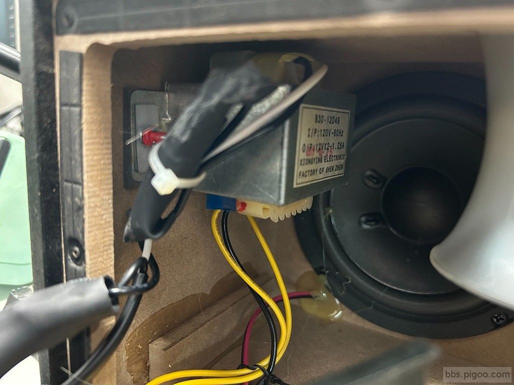

問題描述:同事說插到220V插座,插回110V喇叭有雜音.

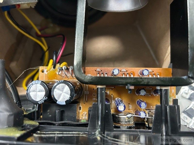

外觀
拆開後是傳統變壓器,輸入110V輸出兩組AC12V中間抽頭,整流後±15V.
量測輸出電源-15V有60Hz連波,這應該是低音喇叭雜訊來源.
檢查整流二極體沒壞,縱使輸入插到220V輸出了不起變AC24V,應該不至於燒才對.
看電容至少有25V耐壓,應該就是功率放大IC掛了吧.

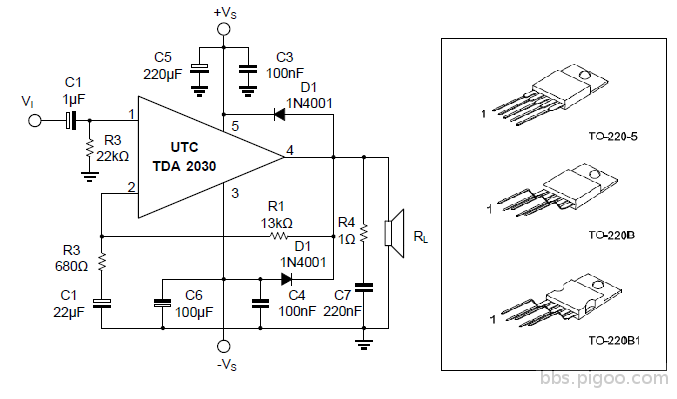

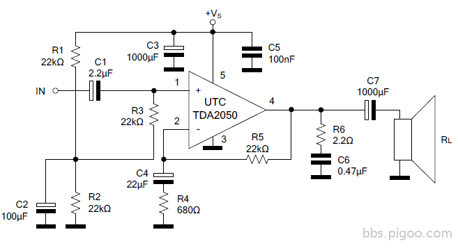

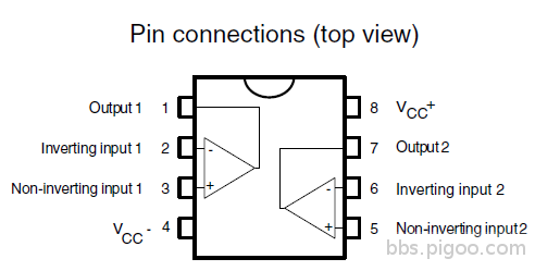

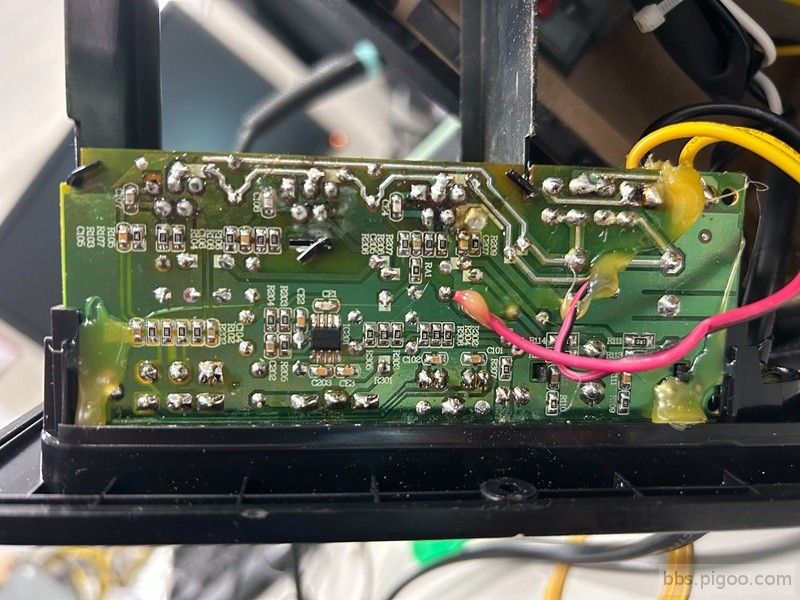

功率放大線路很簡單就是 MC4558CDT + UTC TDA2030L x 2 + UTC TDA2050L
MC4558CDT耐壓±22V
UTC TDA2030L耐壓±18V
UTC TDA2050L耐壓±25V
拆了兩顆TDA2030L,低音喇叭還是嗡嗡叫,所以TDA2050L一起拆掉.
換完TDA2030L + TDA2050L這三顆輸出就正常,MC4558C就不換了.

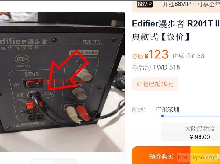

發表於 2025-6-5 16:18:52 | 顯示全部樓層
EDIFIER R201TIII ,
漫步者不是大陸品牌嗎? 為甚麼不能插220V?
自問自答:
某寶搜了一下,看來這機種有分版本,輸入電壓不同,
還有單獨賣這功放驅動板,
賀完修!
 樓主| 發表於 2025-6-5 17:09:08 | 顯示全部樓層
jacson99 發表於 2025-6-5 04:18 PM
EDIFIER R201TIII ,
可能是出台灣AC 110V的機型.
發表於 2025-6-7 22:44:24 | 顯示全部樓層
=.=...怪了~我以前問過他們克服~變壓器是國際版本的110~220...通吃
因為淘寶上太多台灣人去買了~~
發表於 2025-6-8 02:03:25 | 顯示全部樓層
thomaslee2018 發表於 2025-6-7 10:44 PM
因為淘寶上太多台灣人去買了~~ ...
大多數機型都是寬電壓。
有少數是例外的,像這台是220V。
 樓主| 發表於 2025-6-8 07:56:17 | 顯示全部樓層
因為淘寶上太多台灣人去買了~~ ...
我覺得,若是用傳統變壓器當電源,應該做不了110V~240V寬電壓.
不是發燒友,不知道用傳統變壓器跟交換式電源是不是有差,有懂得朋友可以分享一下,
