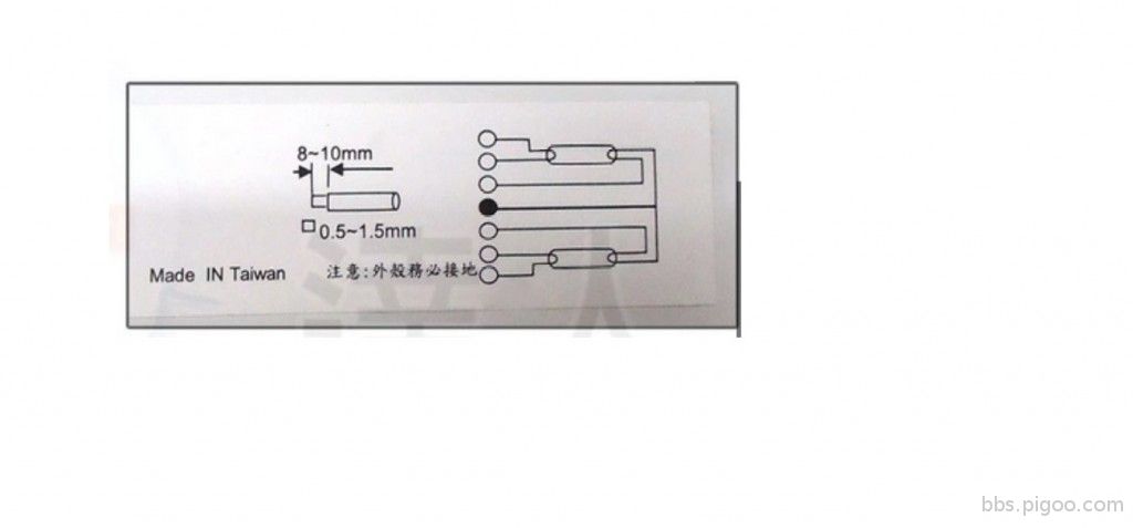

可是自從我發現1對2的T5電子安定器,可以拔掉一燈管另一燈管還會亮。表示我可以控制燈管線路通斷路來控制燈管明亮

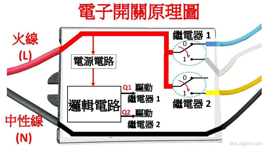

電子開關的線路方塊圖
1對2的T5電子安定器燈管接線圖

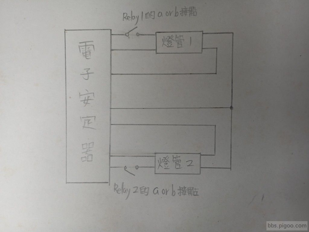

這樣我自行DIY更改電子開關電路relay的abc接點改成乾接點,然後串聯在安定器燈管的接腳某一線路上,反正四隻腳隨便挑一隻都可(除兩燈管共通點外)
這樣的話假設
第一個relay的a或b接點串聯第一燈管的第一隻腳
第二個relay的a或b接點串聯第二燈管的第四隻腳
(看實際亮燈順序來接a或b接點)
這樣是否可實現電子開關控制1對2的T5電子安定器
這樣可行嗎?謝謝

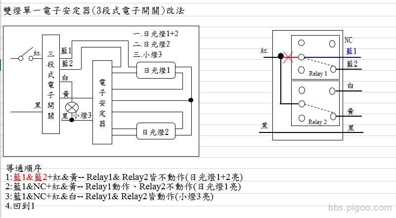

我之前是這樣搞
發表於 2025-6-5 09:13:19 | 顯示全部樓層
文字說明不一定可以很清楚表達你要接線方式,建議畫個簡易接線圖這樣會比較清楚明瞭。
 樓主| 發表於 2025-6-5 12:00:45 | 顯示全部樓層
接線圖大概是這樣
relay的接線圖就不畫了,跟benson1206的第一個relay一樣,把電源紅線斷掉。變成乾接點
之所以不確定是用a或b接點,是因為目前電子開關不在身上(不確定動作順序),等下禮拜回去才能改電路

發表於 2025-6-5 18:07:22 | 顯示全部樓層
贊同 benson1206的解法 很OK
補充一下其圖中電子開關電路  紅色X要求劃斷  的部分 實作上要切劃出一定絕緣距離  杜絕電弧跳火

 樓主| 發表於 2025-6-13 18:31:38 | 顯示全部樓層
結果失敗,我發現4腳燈管斷一隻腳,燈管會出現微亮現象
心情有點鬱悶,忙活了兩三小時還是白做工
感謝上面給我所有建議的前輩,謝謝
發表於 2025-6-13 22:03:41 | 顯示全部樓層
turboc 發表於 2025-6-13 06:31 PM
心情有點鬱悶,忙活了兩三小時還是白做工
建議安定器換一對一的,也就是一根燈管對應一顆安定器,配合電子開關從 AC 電源切換。
曾經換燈管偷懶沒關掉電源,結果是把電子式安定器燒了,所以從燈管切換是有風險的。
