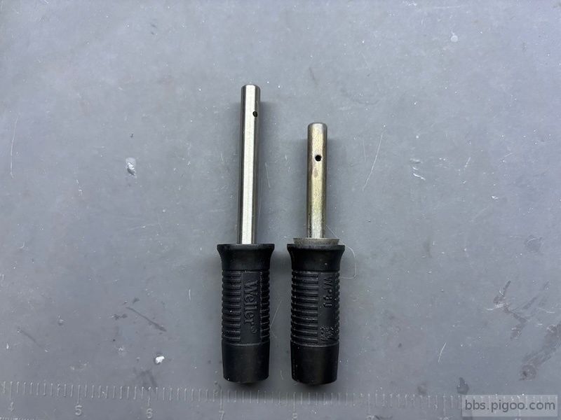

昨晚有想到可能可以用 936 的套筒來改裝給 WP80 用,936 套筒人民幣是個位數,我找了其尺寸再與 WP80 比對看起來是差不多。
上端裝烙鐵頭的洞一樣是 5mm,唯筒身直徑比較大些但應該可以套在舊有損壞的外頭,剩下的就是如何結合固定的工藝了(例如塑鋼土)。
還有一件事忘了說,WP80 的原廠套筒有兩種,一個是原配的較短另一種是較長。
現在在掏寶上只能買到長款的,標準的短款已經缺貨買不到了,只能上國外去買了(DixxKey 要台幣七百多),再不買什麼都買不到了。
七百多已經可以 DIY 裝一組 C245 整組的。
