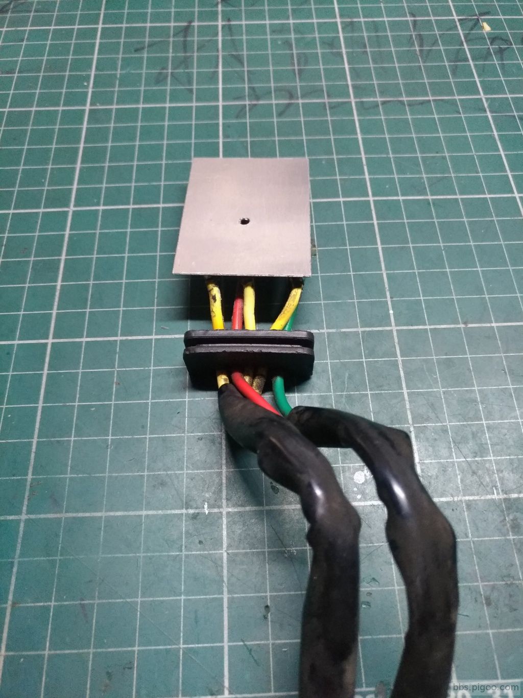

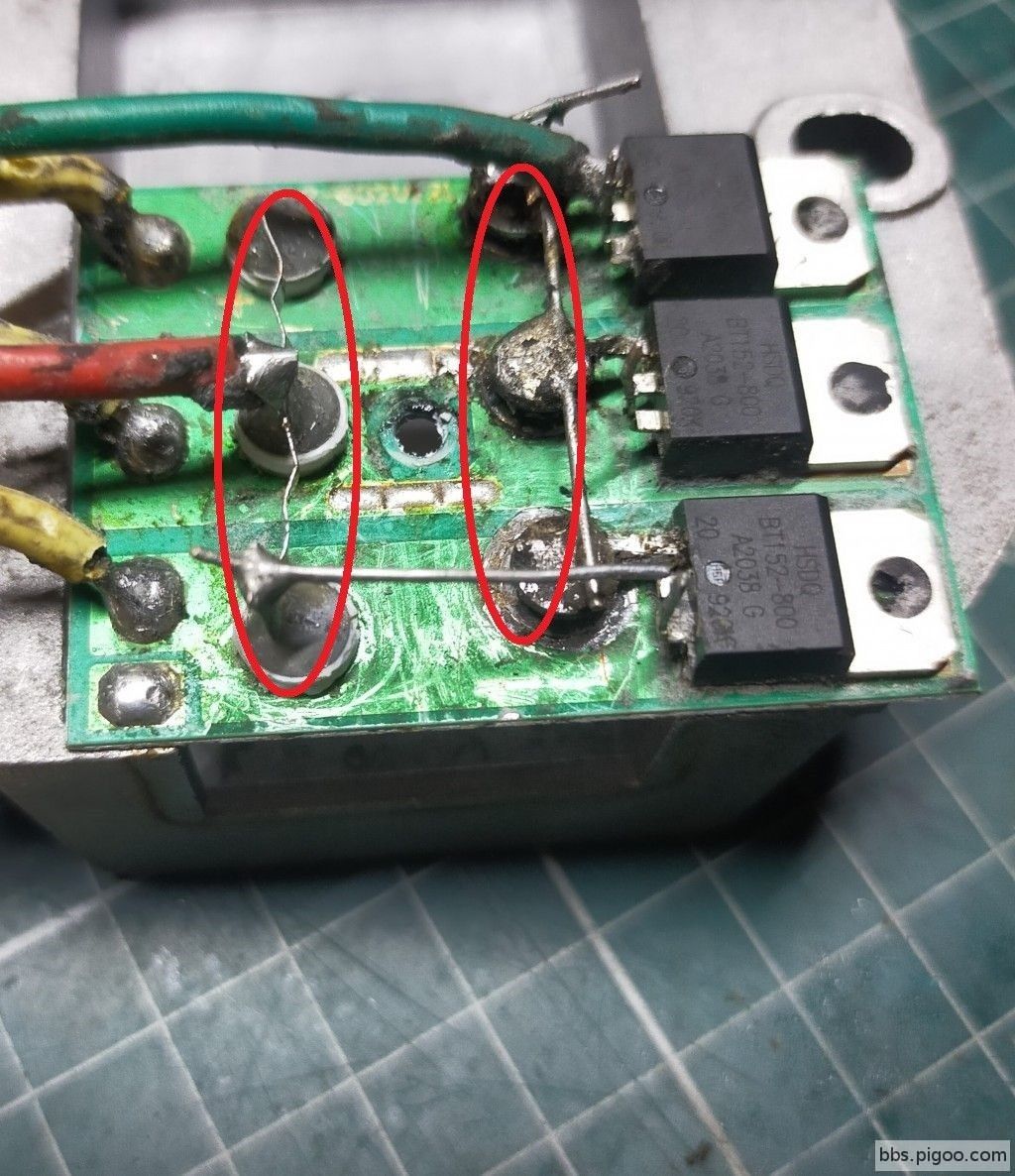

前陣子我的光陽V2出現問題,就是晚上騎機車大燈不能一直開著會亮電瓶不足警示燈
經過測試檢查後發現是整流器故障,於是去材料行買回來自行DIY裝回去,這樣晚上
出門有大燈就不怕危險。
又經過幾天閒來無事把整流器給剖肚了看看裡面一探究竟(其實是想維修)
圖1拆下來原貌

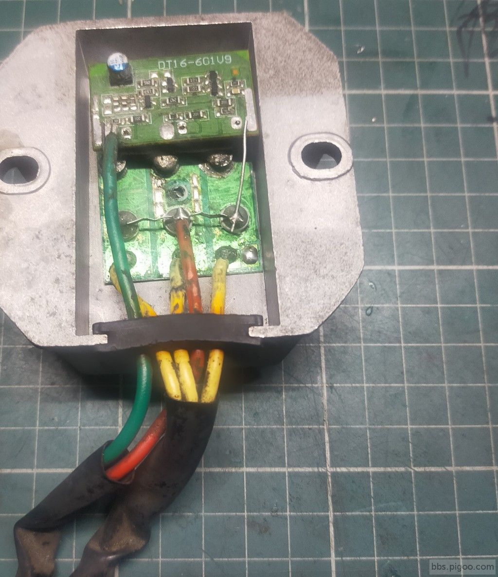

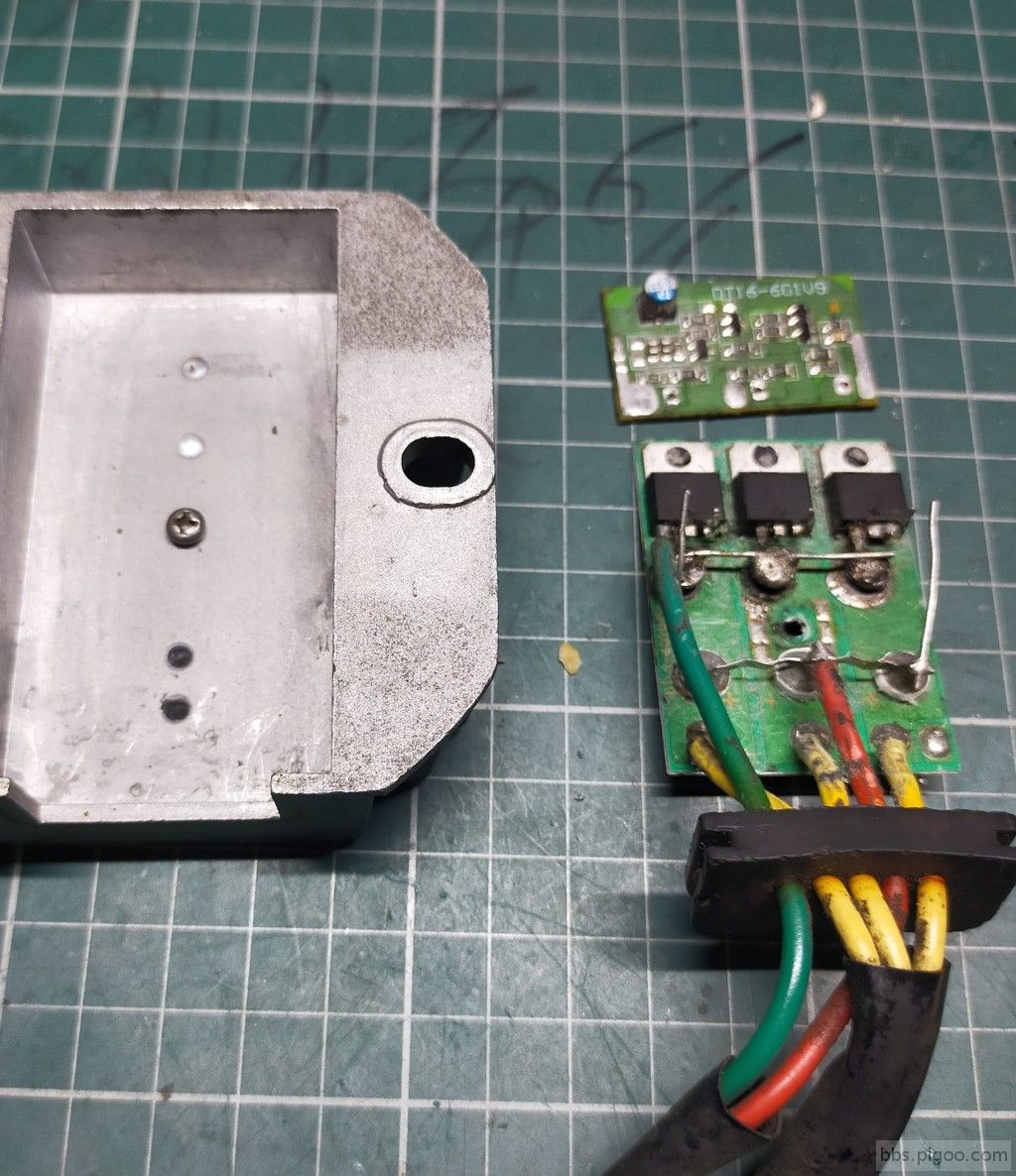

圖2上下半版分

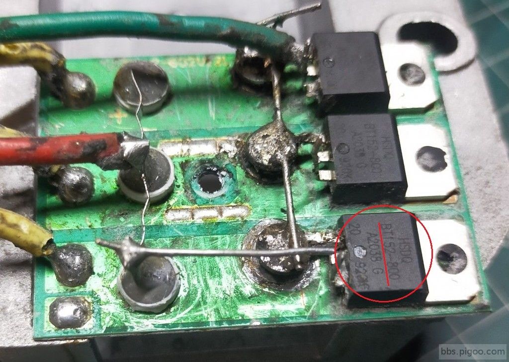

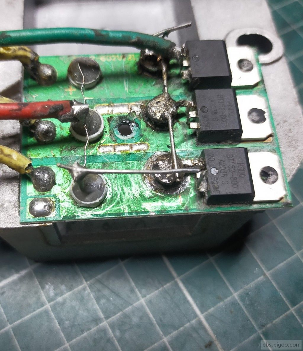

圖3圖4問題來了圖中六大焊點,前輩們可知那是什麼電子零件。上GOOgIe查應該是二極體若有務請糾正 謝謝
謝謝

沒錯正是整流二極體.一般鐵殼20A以上方形橋式整流器內部就是這種包裝

這六個焊點?
應該反面再拍一張照片
BT152-xxx~PDF
發表於 2025-6-4 08:44:47 | 顯示全部樓層
我也是看到BT152-800 這是SCR.
這整流器沒有灌硬膠喔,那麼好清.
發表於 2025-6-4 12:09:05 | 顯示全部樓層
Ricky 發表於 2025-6-4 08:44 AM
這整流器沒有灌硬膠喔,那麼好清.
應該是有,只是不知道他怎麼清的

1dancanpc大 整流二極體有沒有編號.會難買嗎?

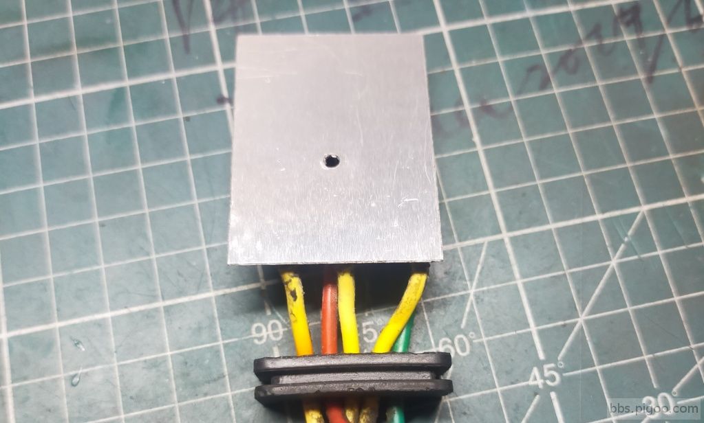

2big619 大    背面沒有線路.是單面鋁板貼外殼加強散熱.我在貼圖
3Ricky 大      有灌硬膠喔.是軟的材質

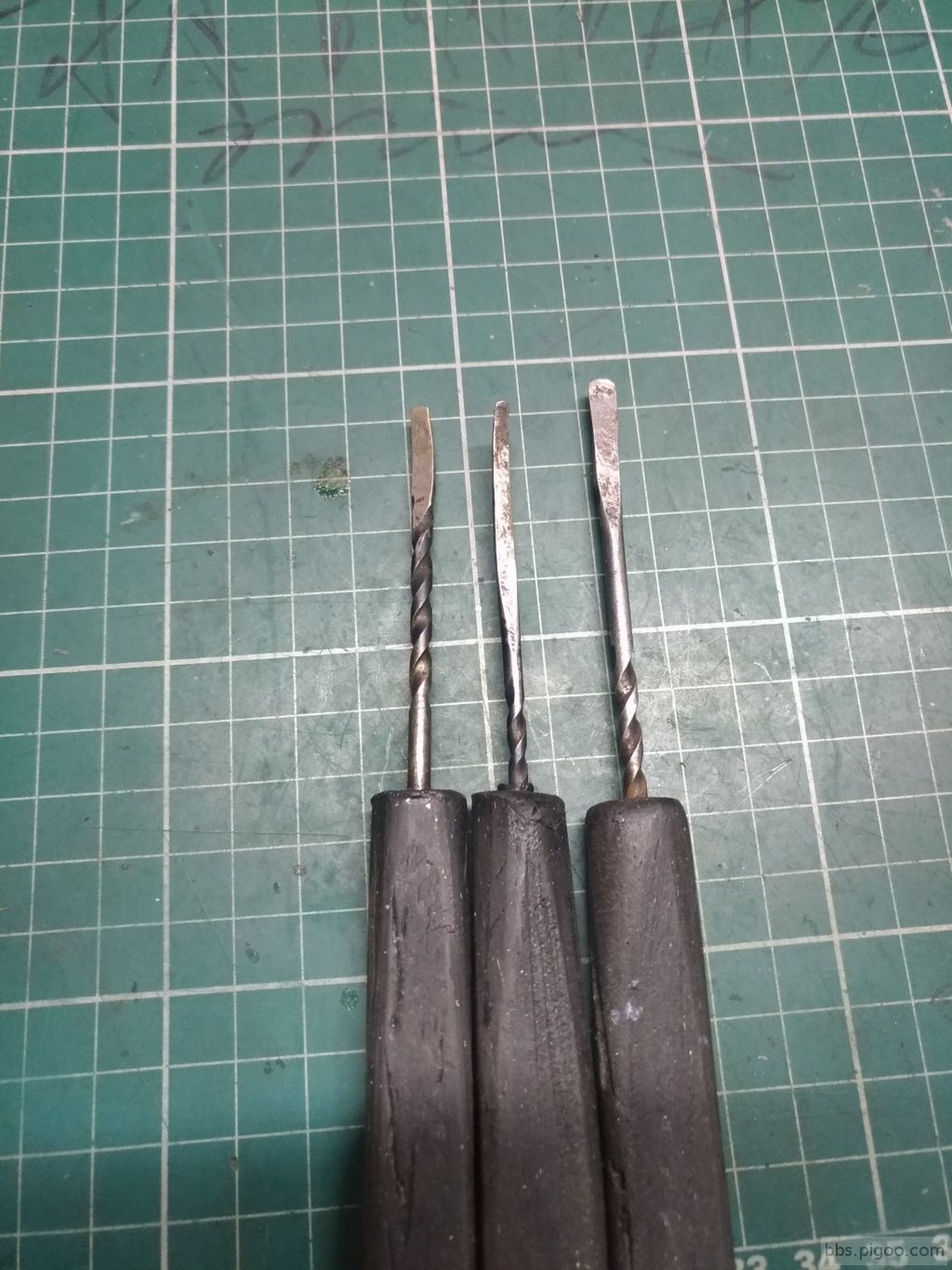

4雨知波自行維修 大  用工具挖的

挖膠的工具
挖膠的工具
整流器的背面
整流器的背面

你的第2張圖沒有選插入
出現檔名了
或是因第一張圖"[attachimg]361313[/attachimg" ]被刪掉了。
清得很乾淨,零件不難買,可能不好換。

big619大 零件有沒有正確網路找的嘟不一樣

Google 搜尋 BT152-800 TO-220
就照片上的零件編號

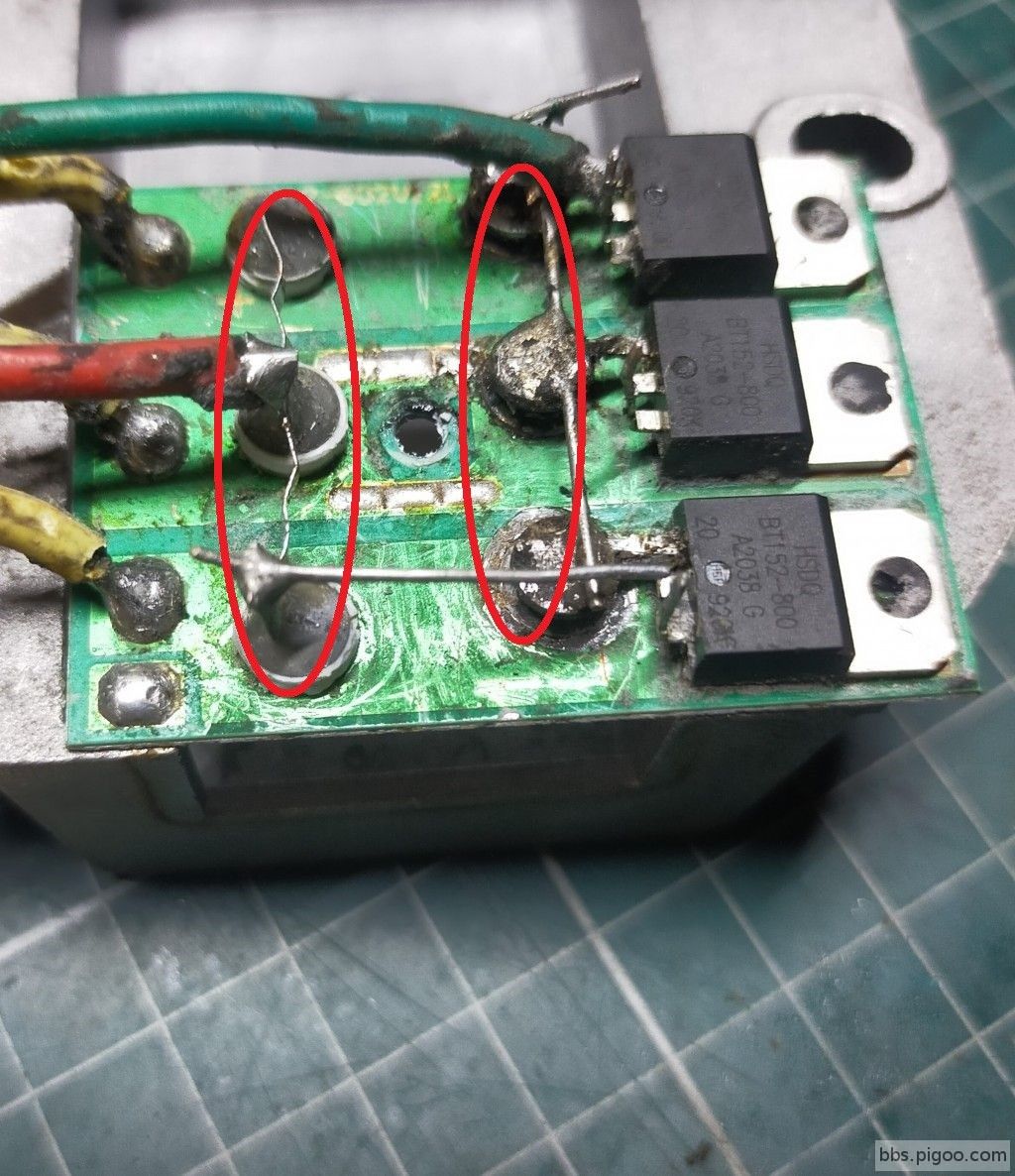

big619大 有編號是好找 我要找是劃紅圈圈六大焊點的點子零件
六大焊點
六大焊點
