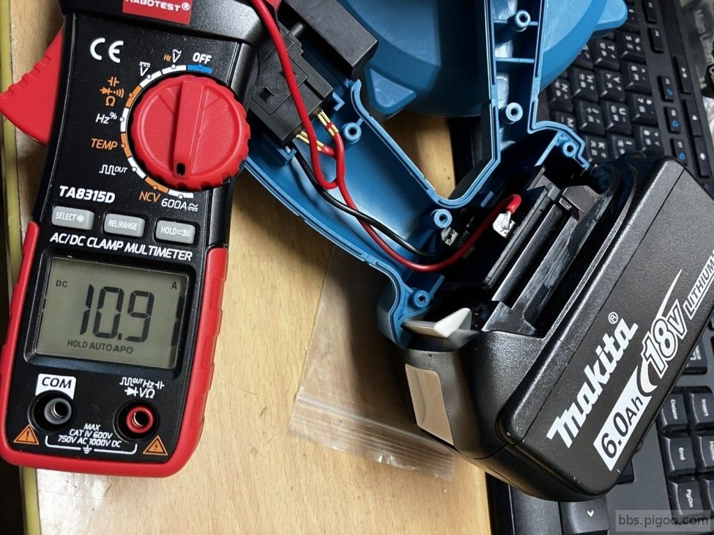

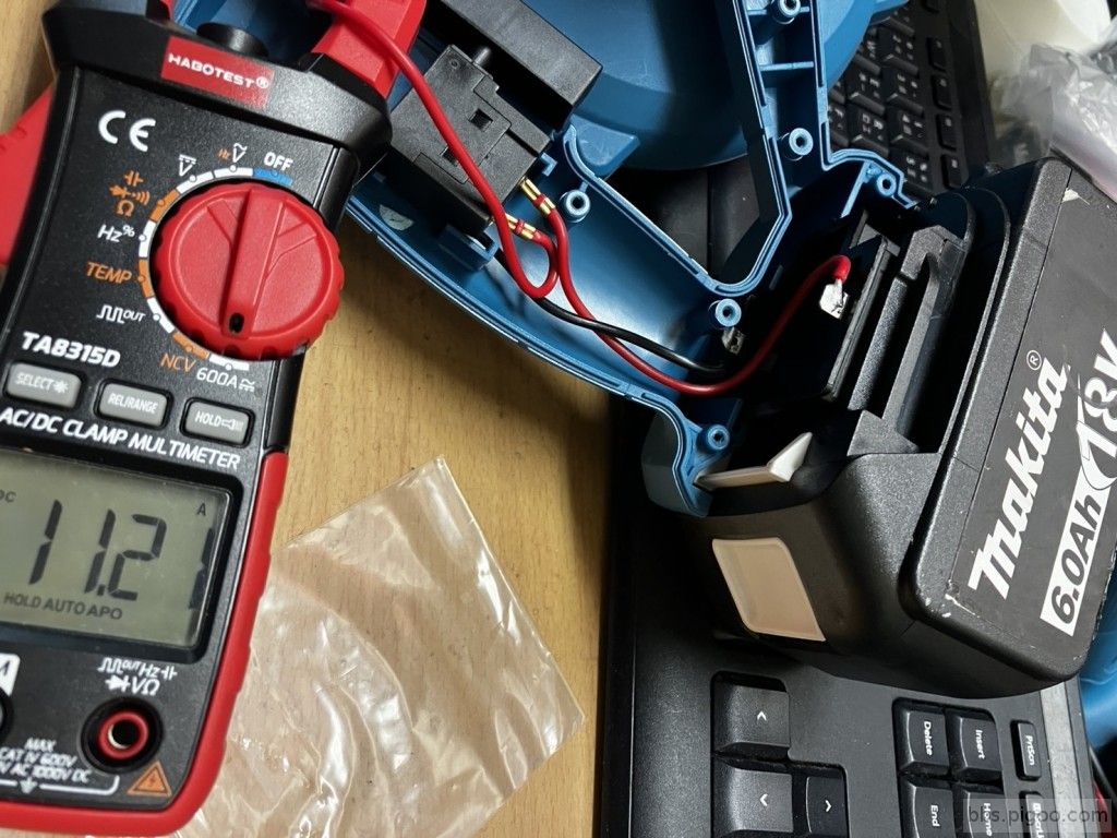

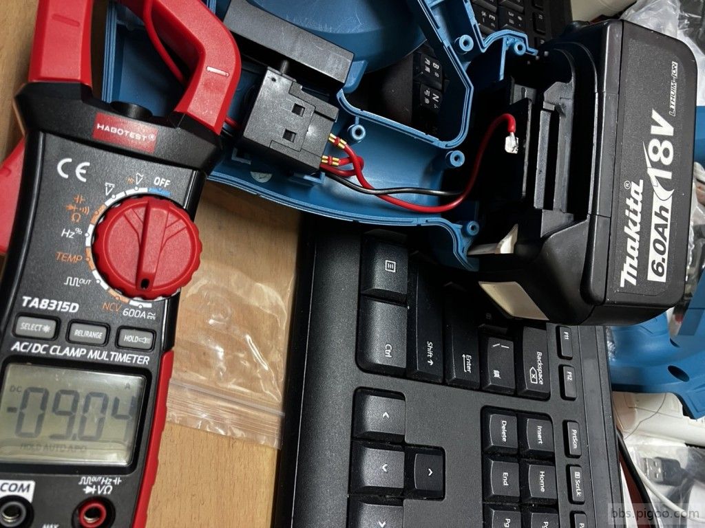

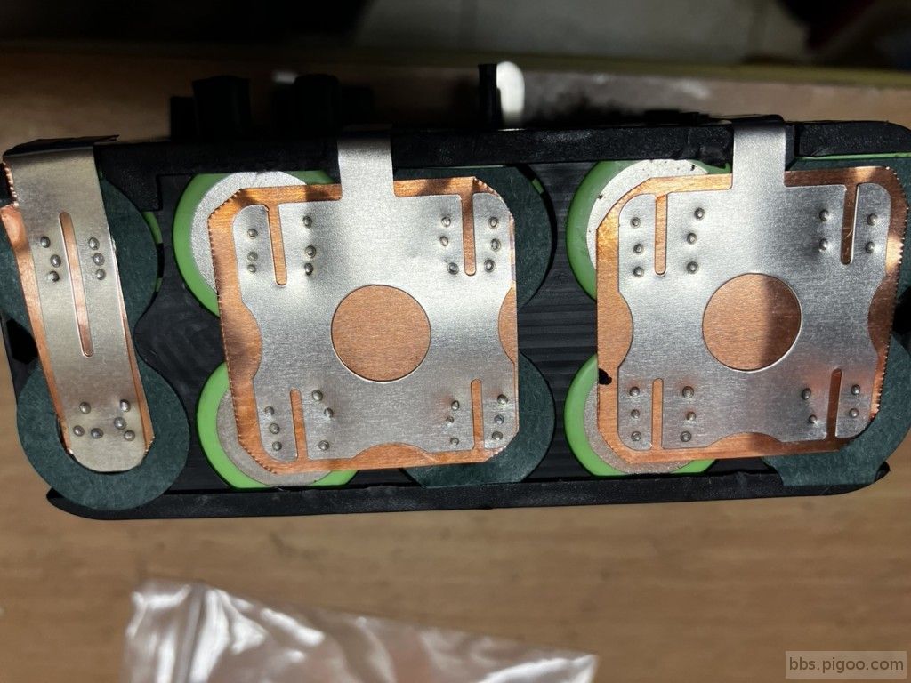

科凯克 K30手持小型超級法拉電容點焊機 更換牧田款電池
24小時出貨K30手持小型超級法拉電容點焊機diy配件全套碰焊控制板18650鋰電池0.2mm純鎳片 | 蝦皮購物
調整延時1s、第一次30檔、間格40 第二次30檔,第一次實際焊大面積銅片
副廠原電池 9.04A
類牧田原廠 10.91A (有黃色接頭)
國際牌電池加銅片 11.21A,風力明顯更強
有刷吹風機,都三個mos 管
感謝觀看
補充內容 (2025-6-1 05:17 PM):
5.4v (2.7x2)接上 等電壓恢復5.2v以上 再繼續焊

發表於 2025-6-1 12:14:00 | 顯示全部樓層
點焊時電源一直接上嗎?還是斷開?
 樓主| 發表於 2025-6-1 14:30:39 來自手機 | 顯示全部樓層
5.4v (2.7x2)接上 等電壓恢復5.2v 再繼續焊
