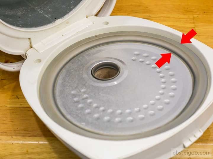

以前的大同電鍋,一鍋傳三代。

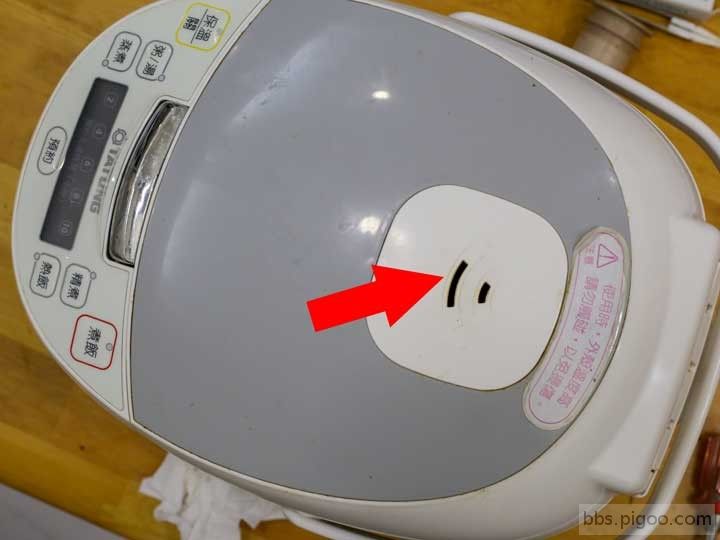

現在的大同電鍋,三年我就想扔了。(2022製造)
咦?怎麼一坨黑黑的?窩不知道呀!
不是壞了想扔,而是...不...衛...生。
這個蒸氣孔,周圍會積飯湯,乾了後他媽真香,晚點小強就來了。
今天網路上看到,別人家的小電子鍋,這裡連著中心圓盤,可以一起拆開清洗。

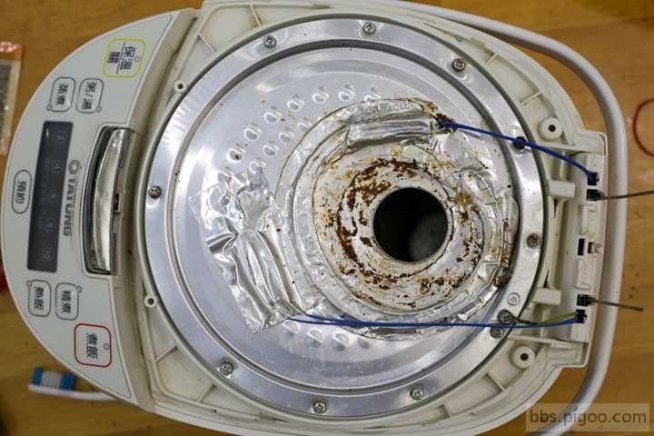

只能很搞剛的拆上蓋了。卸下兩顆螺絲,慢慢撬開。

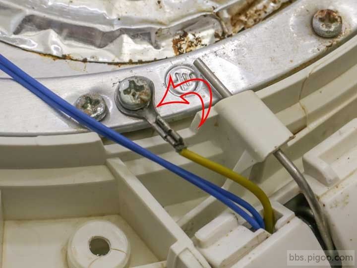

一開蓋,就發現有條黃線斷了。

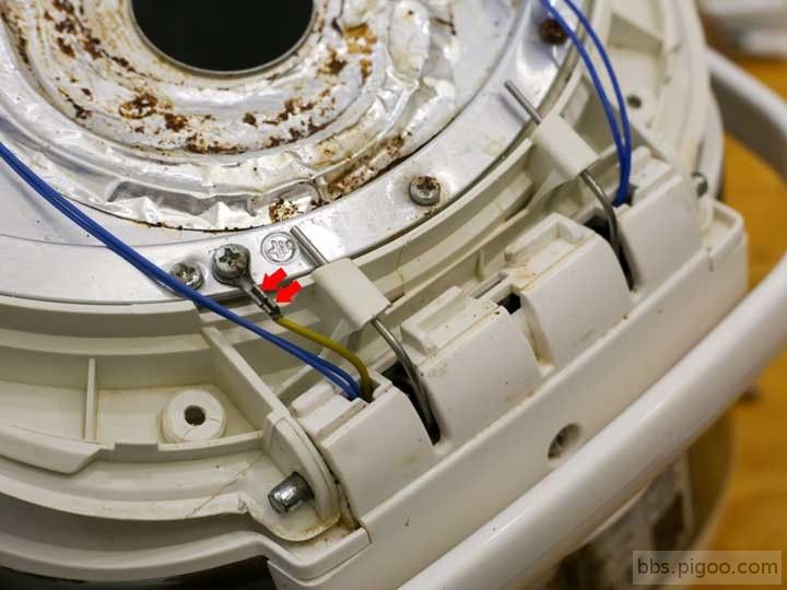

由於之前也能正常使用,推測是地線。
端子前段已被壓扁,原先電線夾在前段。
後段比較張開,當然了,這位置原本是連外皮一起夾。
剝出線頭,我就直接夾在後段了。

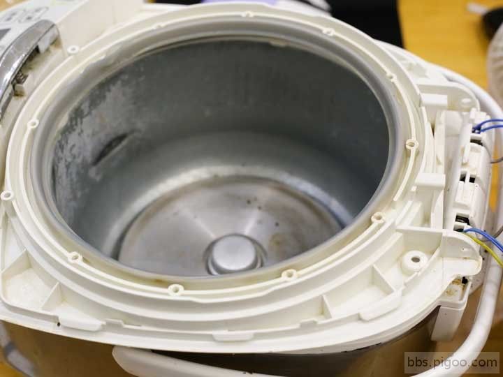

這麼多螺絲,不開蓋根本洗不到。

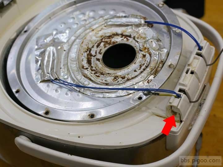

黑洞外圈的髒汙,我已經清掉很多了。
有隻鐵棒,必須抽出,才能開鋁蓋。
不是鐵棒的原因,是右邊那兩根鐵線會壓著鋁蓋。(往前2張圖)

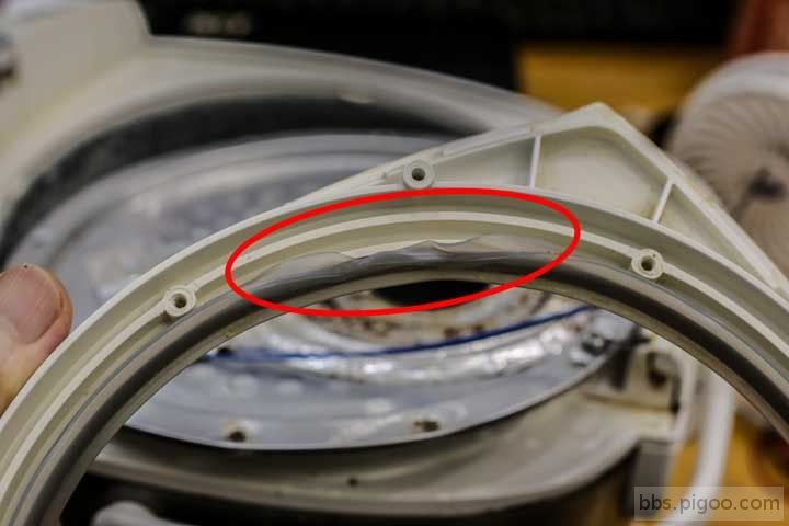

開鋁蓋後,套上矽膠圈。
乾!乾!乾!這是新品不良吧~
應該新品組裝時就沒套好,壓歪了。
還是說,這矽膠不耐熱?
還記得第一張圖,一坨黑黑的,會不會是因為這樣漏液造成的?
我只能把它偏上方(開蓋時)安裝。
組裝好,剛好趕上晚餐熱飯使用。

發現有條黃線斷了。
由於之前也能正常使用,推測是地線。
不用推測,確實是地線。注意照片裡黃線端子旁的鋼印圈起接地符號  那就是保護接地PROTATION  設備上保護防止觸電,等級嚴苛的還會強制要求螺絲尺寸以及鋸齒華司強化防鬆。以前與安規認證機構打交道 [線端子作內齒欲藉此省去鋸齒華司] 被駁回。
以前很多被駁回的想法  現在卻又行了!?
既然鍋子操作可掀蓋,自然說明黃線與端子處會隨掀蓋一起活動,線頭直接夾在後段只能是應急[母獅瞪視下求生],後續還是要再處理。

不用推測,確實是地線。注意照片裡黃線端子旁的鋼印圈起接地符號  那就是保護接地PROTATION  設備上保護防 ...
專業。
圖中的端子圈有點彎,因為它沒有用"哇嚇",直接端子圈內做鋸齒狀,導致強度不足容易彎曲。
那個洋文,是不是PROTECTION呀?

發表於 2025-5-28 12:17:22 | 顯示全部樓層
rex560810 發表於 2025-5-28 11:00 AM
專業。
對!是PROTECTION。
