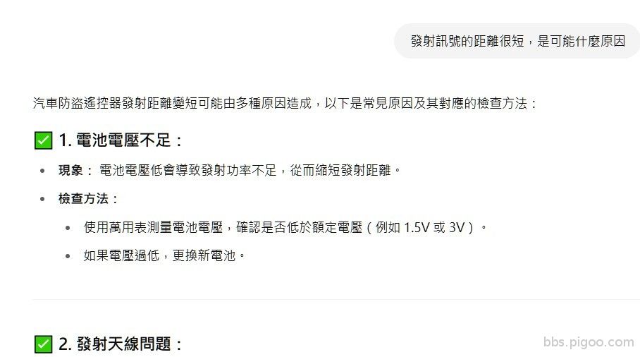

有一天,停好車後,又順手來試看看,試的過程,發現在車內接近防盜主機會有反應,拿到在車窗旁外也有反應
但是,再拿遠一點就沒反應了,又拿回車窗旁又可以
這才意識到,好像是 訊號的距離 的問題
這時在想,是主機的收訊靈敏度 問題? 還是 遙控器 發訊強度 的問題?
還是其中哪一邊的天線問題?

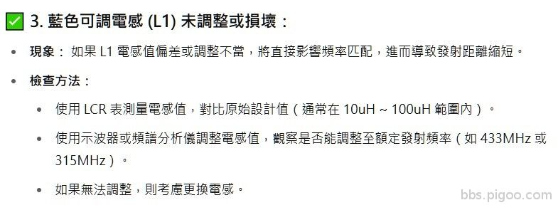

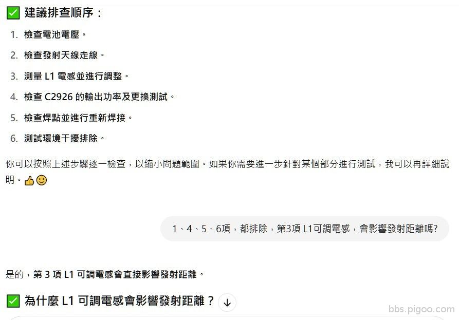

主機再拆回家試,問了chatgpt看看有沒有什麼可能性
chatgpt應該是講那顆 藍色5P的可調電容
在家裡調了調試看看,有牆沒牆
所以,就是可調電容 的頻率匹配度 不夠,所以距離變短
隔天在停車場,走來去去,來來回回的找出最遠的調度
終於算是解決了
