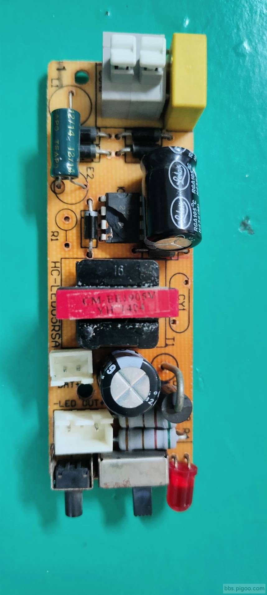

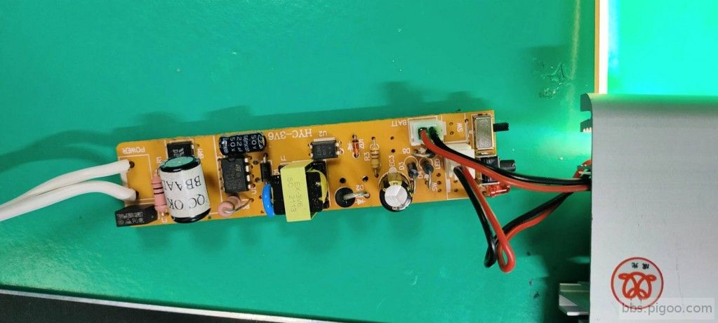

公司的緊急逃生出入口燈有二座出現問題
插110V電源時~~SW指撥開關  撥OFF時燈還會亮
但如果吃3.6V電池時撥OFF 燈可以關閉
請問各位知道如何排查嗎?謝謝
另外有一個逃生燈  RS2123電源PWM IC炸了~~有代替零件嗎?
110V插電 SW OFF無法關閉
110V插電 SW OFF無法關閉

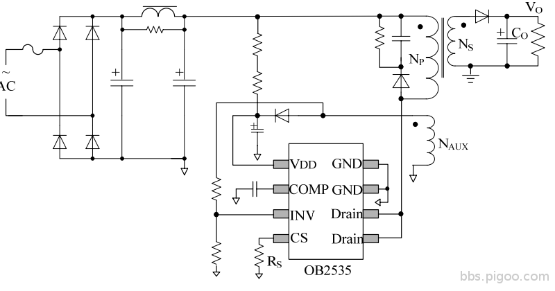

只是參考 請指仔細比對PCB上腳位
ME8311/M5835/OB2535/SD6854
補充內容 (2025-5-25 10:04 PM):
OB2538AP  dip-8  搜尋了一下這顆在露天有
發表於 2025-5-23 22:58:54 | 顯示全部樓層
RS2123
