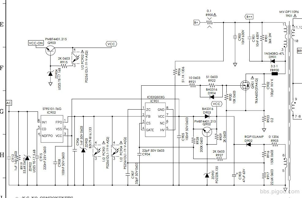

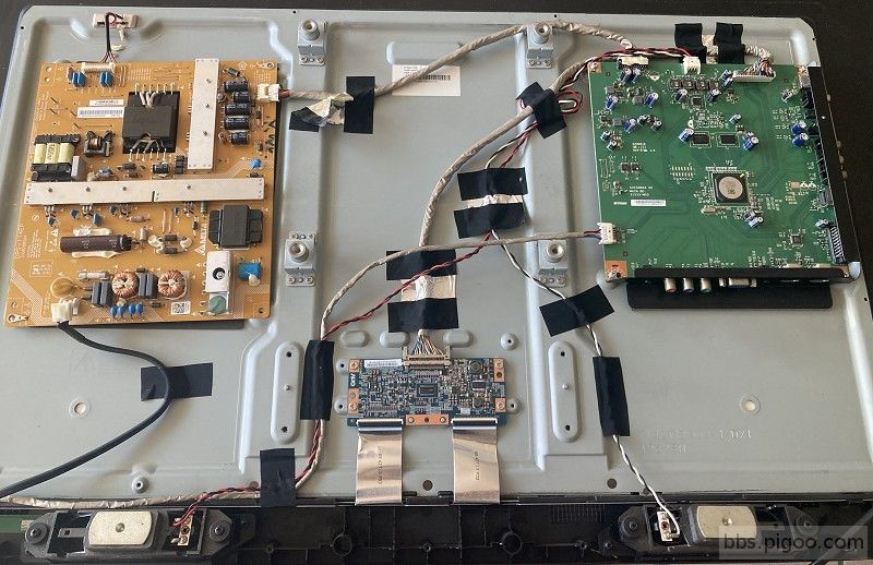

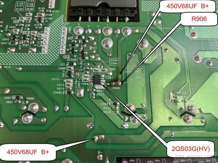

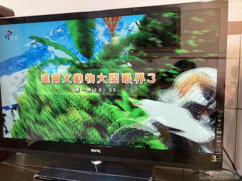

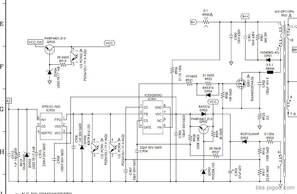

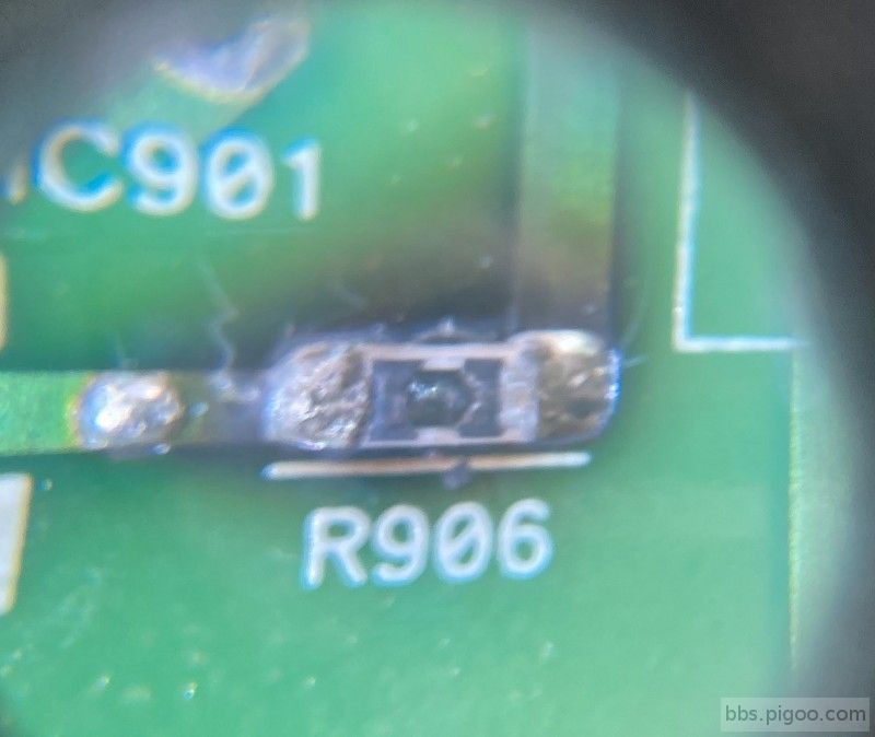

Benq L42-6500液晶電視,使用中.突然黑畫面沒聲音,拆開上電,有啟動後背光一閃,3-4秒重複閃一下,拆下電源+高壓板,發現背面大電容.連接LED升壓線圈與2QS03G第5腳HV.的電阻R906以燒爆,看不出阻值。
1.請問有前輩知道阻值嗎?
2.初步用二極檔檢察2QS03G沒有短路現象,還有哪個零件問題,造成電阻燒毀?
2QS03G PDF數據表
ICE2QS03G.PDF (1.73 MB, 下載次數: 12)

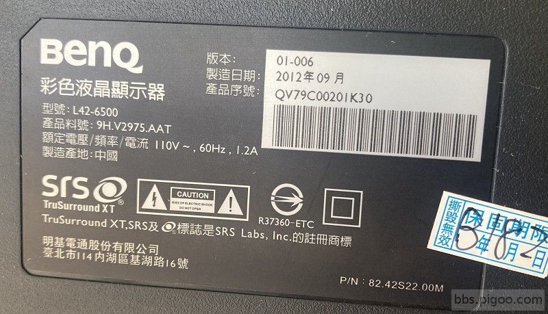

銘牌

燒毀電阻R906位置
電阻已經看不出阻值

發表於 2025-5-22 12:08:31 | 顯示全部樓層
那個電阻是限流保護.用來保護IC內的MOS
直接短路是可以的(官方的範例電路都是沒這個電阻)
如果不放心先用10歐姆代替送電測試看看並測量R上的溫度
如過高(85度C UP)可降低阻值更換例如9.1,8.2,7.5,6.8,5.6.....

如果不放心先用10 ...
報告用10歐姆1/4W後2QS03G爆了。

發表於 2025-5-22 21:34:52 | 顯示全部樓層
本帖最後由 SIMON1016 於 2025-5-22 09:43 PM 編輯
康品穎 發表於 2025-5-22 06:32 PM
R906 會燒毀 不管你量測是怎樣  通常都要先假設是因為ICE2QS03G 內部故障
因為IC不好買  所以我了解[能不換就不換]的心情  下意識給難買的部件做無罪推定 ...
只是現實很殘忍  這種位置接高電壓的IC  一旦周遭部件燒毀  必須做有罪推定
就是先外接VCC(非HV) 量輸出波形  功率MOS先斷開    自證清白
R906 這位置 以過往舊式UC3842 都會採用 ~ 47K 1~2W (一般100K~200K 也能動, 用47K是因為極低溫環境 半導體啟動困難)
ICE2QS03G 啟動之後 HV內部MOSFET 會將R906此路電流關閉 之後由VCC供應內部耗用
所以ICE2QS03G 的R906 使用功率數值不必高到1~2W

發表於 2025-5-23 10:45:18 | 顯示全部樓層
HV限流電阻燒成這樣就代表晶片內部短路了,要連帶檢查所有功率元件,閘極電阻...等,不然換了晶片有可能再燒

康兄, 有收到你的訊息,
ICE2QS03G*2,已加入購物車,

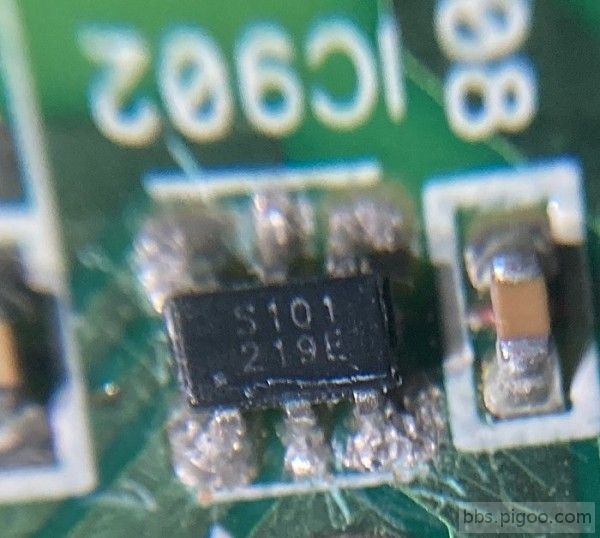

但上圖IC902的ST9S101-T6G,淘寶上找不到,google也找不到datasheet,
是否可以拍張近照?看一下絲印,或是否有人知道這顆正確型號?
另外,我猜Q901的 TK6A65D (power mos) 會是壞的!
TK6A65D台幣10元/顆,是否買個2顆?
R921 (10歐姆 0603貼片電阻)、R922 (51歐姆 0603貼片電阻)應該也會是壞的!
(可參照wish大的案例https://bbs.pigoo.com/thread-87031-1-1.html)
您是否要確認一下? 或是要直接購買?
再請回覆,謝謝

ic902

R921 (10歐姆 0603貼片電阻)、R922 (51歐姆 0603貼片電阻)、
R927 (2K歐姆 0603貼片電阻)、R928 (200K歐姆 0603貼片電阻)是否正常?
0603電阻,每種品項,最低購買數量100顆=台幣10元,
R906 (51.1K,1206貼片電阻)有需要嗎?
1206電阻,每種品項,最低購買數量100顆=台幣15元,
以上貼片電阻若需加購,再請告知,謝謝

 樓主| 發表於 2025-6-20 19:10:02 | 顯示全部樓層
本帖最後由 康品穎 於 2025-6-20 07:14 PM 編輯
感謝前輩們的指導,更感謝jacson99 大的熱心幫忙,終於完修了。

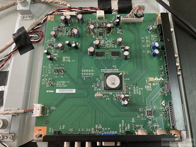

詳情;換上零件後,狀況與之前一樣情形,不信邪.所以下面這個線路圖的SMD全拆下測試,全部正常,搞了好幾天一直糾結這張電源板,突然想到;已經是快十年!主控板電容?果不其然漏電嚴重,
才會HV開不起來,燒電阻,更換電容完修了,繞了很長得冤枉路。
過程中還不小心把AP4002I給燒了,幸好手上有拆機的2N60,數據相同。

 樓主| 發表於 2025-6-21 07:34:34 | 顯示全部樓層
本帖最後由 康品穎 於 2025-6-21 07:37 AM 編輯
jacson99 發表於 2025-6-20 11:00 PM
"更換電容完修了,"
=> 所以是再換掉橘色電源板上面的電容嗎?
是換主控板的下圖;最右邊2顆.連接RCA端子的,用不到沒換
發表於 2025-6-21 10:30:41 | 顯示全部樓層
康品穎 發表於 2025-6-21 07:34 AM
綠色主板的電源,除了右邊兩顆藍色沒換,
其餘咖啡色電容都是新更換的,
原來是綠色主板漏電過大,造成電源板掉電壓,
這太難了,
