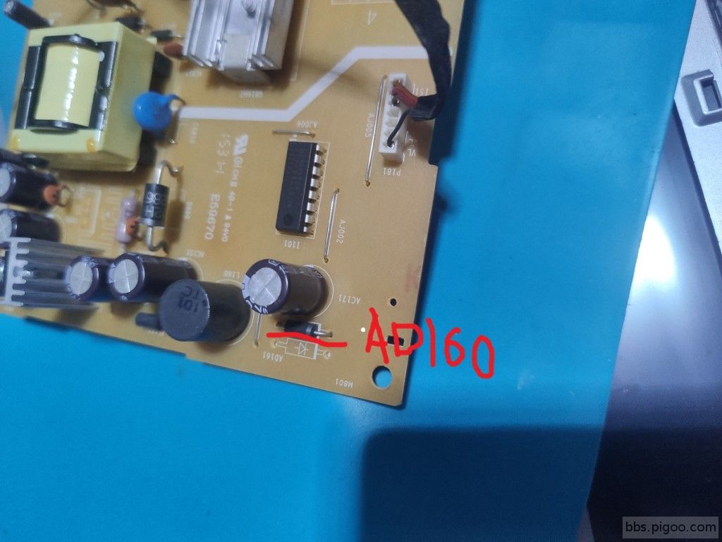

Dell P2314HT 黑屏有影像有聲音維修
除了沒背光外,其它都正常,外殼非常難拆,拆得滿是傷疤。
先用led檢測儀試背光燈條,正常。再測板上背光電路元件,找到整流二極管ad160短路,
元件是SB2100,手邊沒存貨,特地跑了三間電子材料行也沒有,回家才想到還有一台benq 27"的板子,
在板上拆了一個SB3100,上機完修。

蕭特基二極體短路,換大是對的,加強散熱也有幫助
