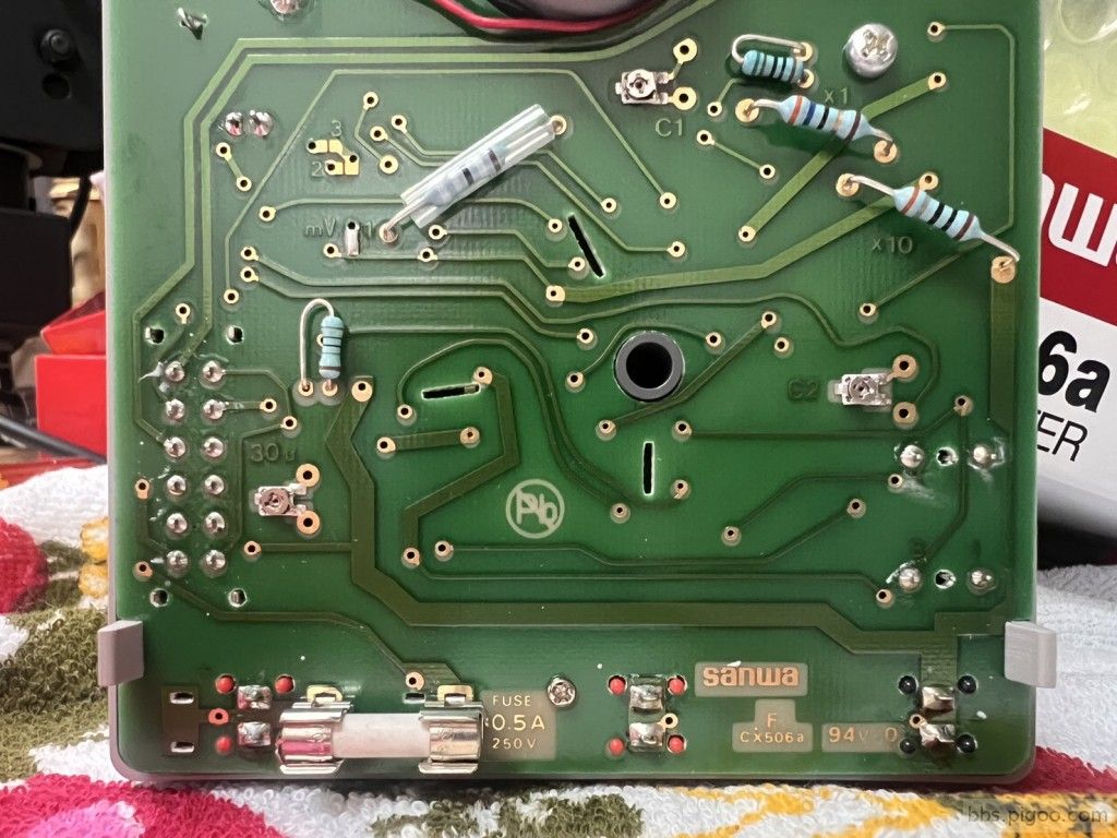

請問nagual0921 是要問那一個電阻?
請直接回在論壇上。
發表於 2025-5-19 17:30:24 | 顯示全部樓層
X10的那隻  感謝學姊
發表於 2025-5-19 18:21:39 | 顯示全部樓層
nagual0921 發表於 2025-5-19 05:30 PM
X10的那隻  感謝學姊
還是我來吧!380Ω 1%。
發表於 2025-5-19 18:32:22 | 顯示全部樓層
感謝   所以x1那隻是36歐?
是的話就慘了~ Rx1誤差有點大
發表於 2025-5-19 18:41:54 | 顯示全部樓層
nagual0921 發表於 2025-5-19 06:32 PM
感謝   所以x1那隻是36歐?
是的話就慘了~ Rx1誤差有點大
是的!慶幸的是36Ω不是特規的阻值。
