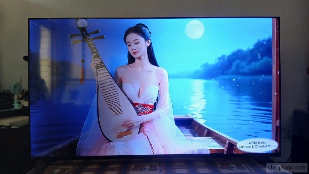

2.故障情形~背光不良,畫面左半邊很暗

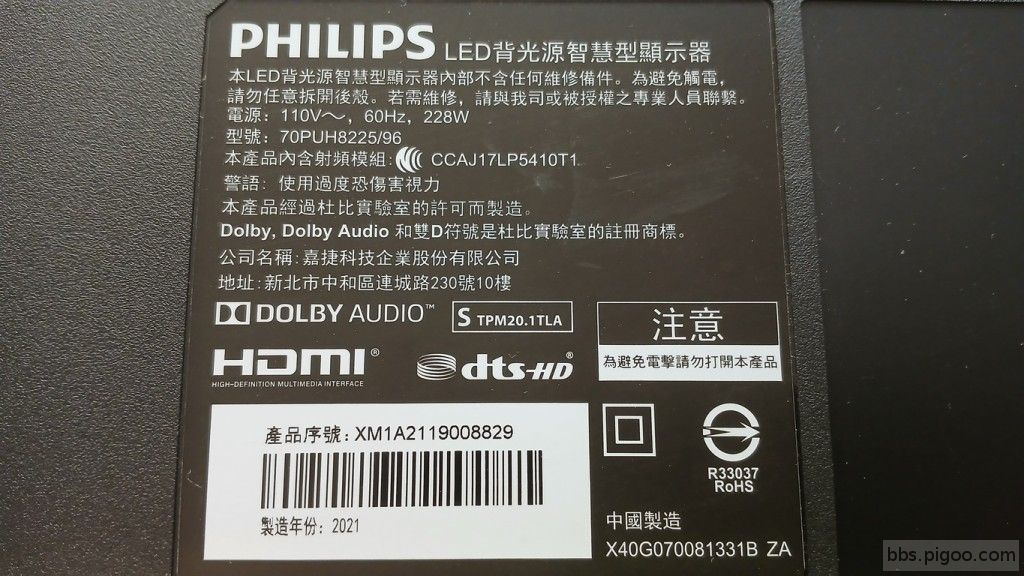

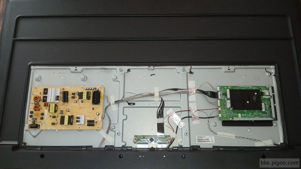

3.內部照

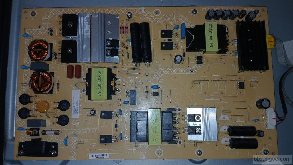

4.電源/LED背光驅動板

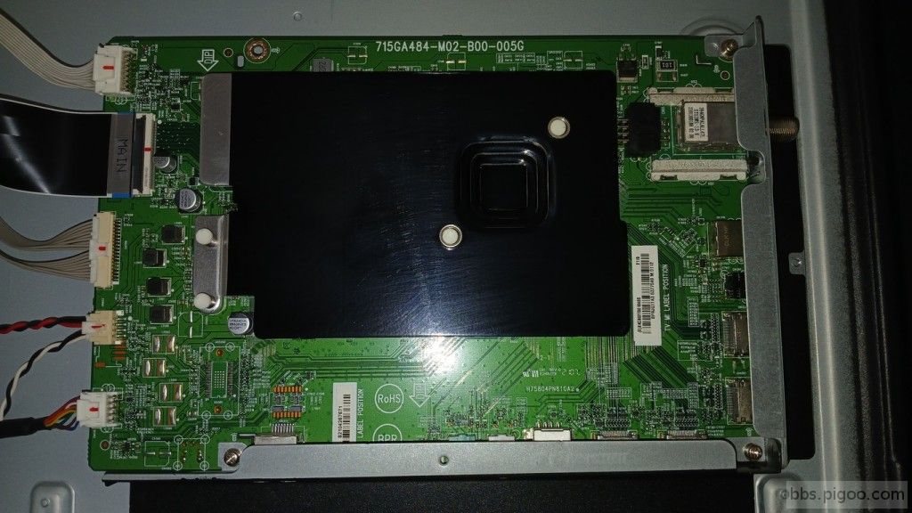

5.主機板

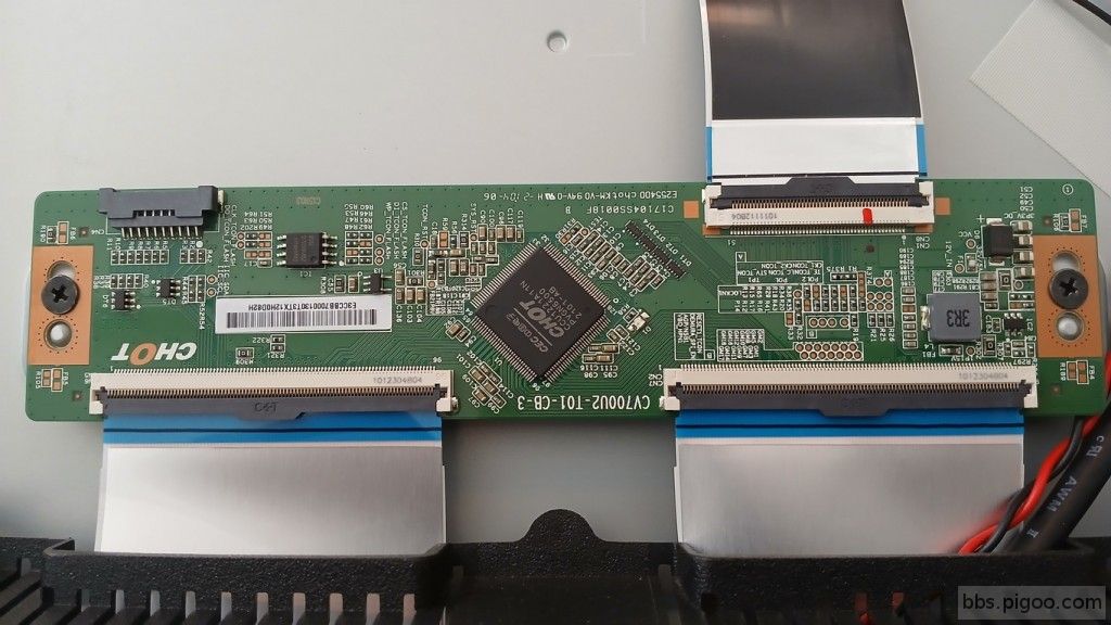

6.邏輯板

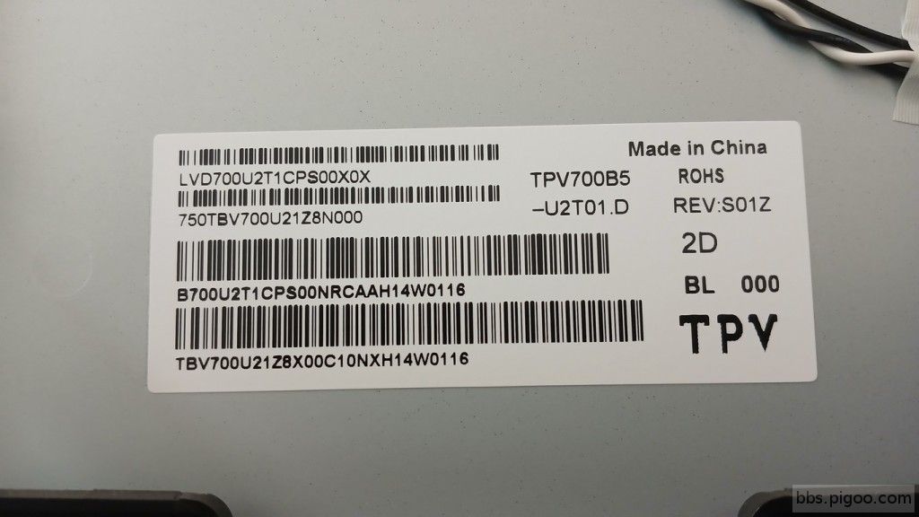

7.面板型號

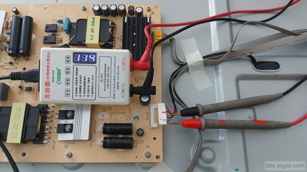

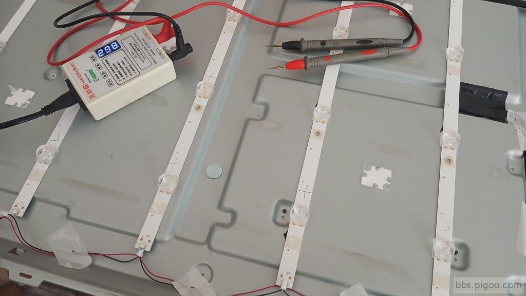

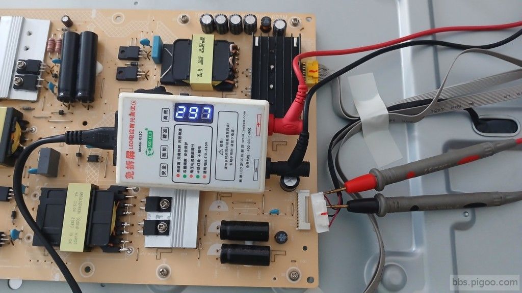

8.先從外部測試LED通電狀況~第一組無法點亮顯示測試器最高電壓,確認內部LED已經損壞。
9.第二組點亮電壓~114V

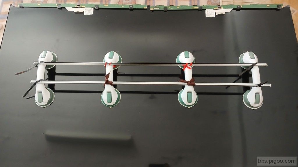

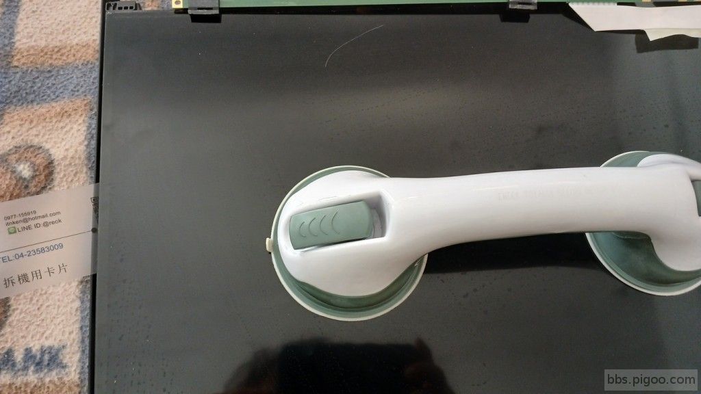

10.由於此台電視屬於無邊框雙面膠帶黏貼面板構造,故需準備一張塑膠拆機卡片,搭配吸盤使用切開雙面泡棉膠帶。
11.70英吋面板實在太巨大了,分解面板模組需要用加強型吸盤吸取以策安全,然後放在安全的地方靠著。

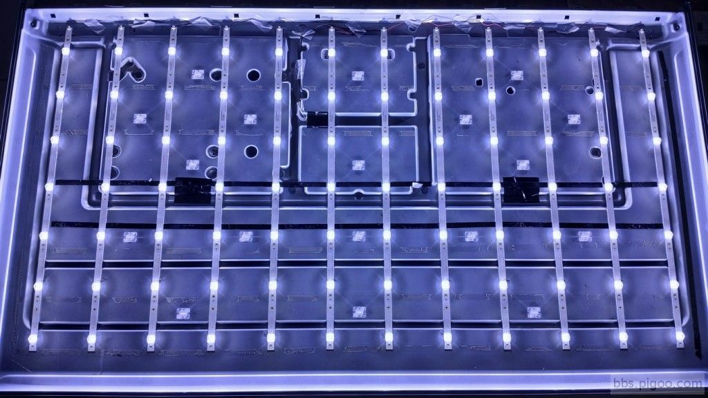

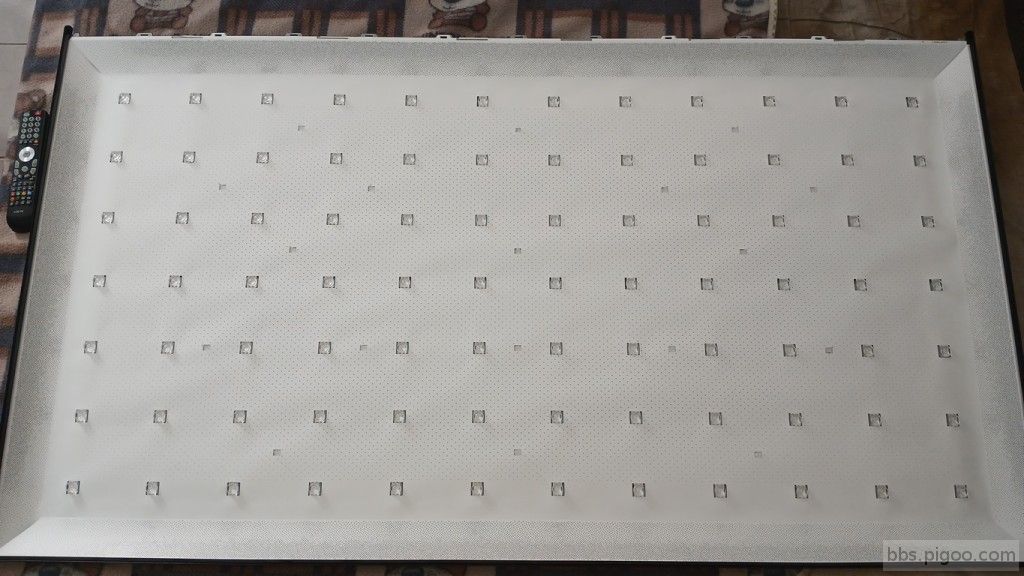

12.LED燈箱內部構造

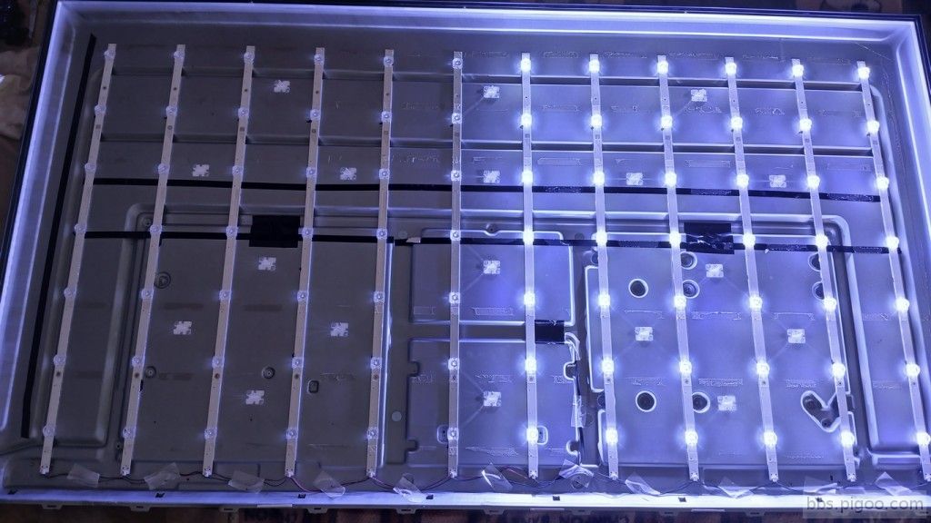

13.通電開機測試左半邊確實損壞不亮

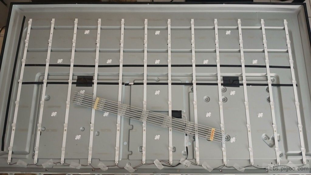

14.以測試器逐條檢測共有3顆燈珠燒掉,架構為全機84顆3V LED,總共12支燈條每支燈條有7顆LED,6支燈條串聯為1迴路共2迴路。
15.準備一套新燈條更換
16.新燈條更換完成點燈測試OK

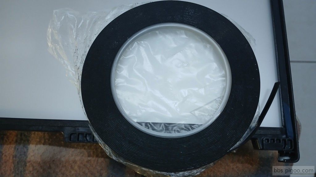

17.一切測試無誤後要復原貼合面板,現在有出專用無邊框雙面泡棉膠帶(寬4mm),一捲230元~貴阿~貼完70吋電視三面邊框就去了一半。

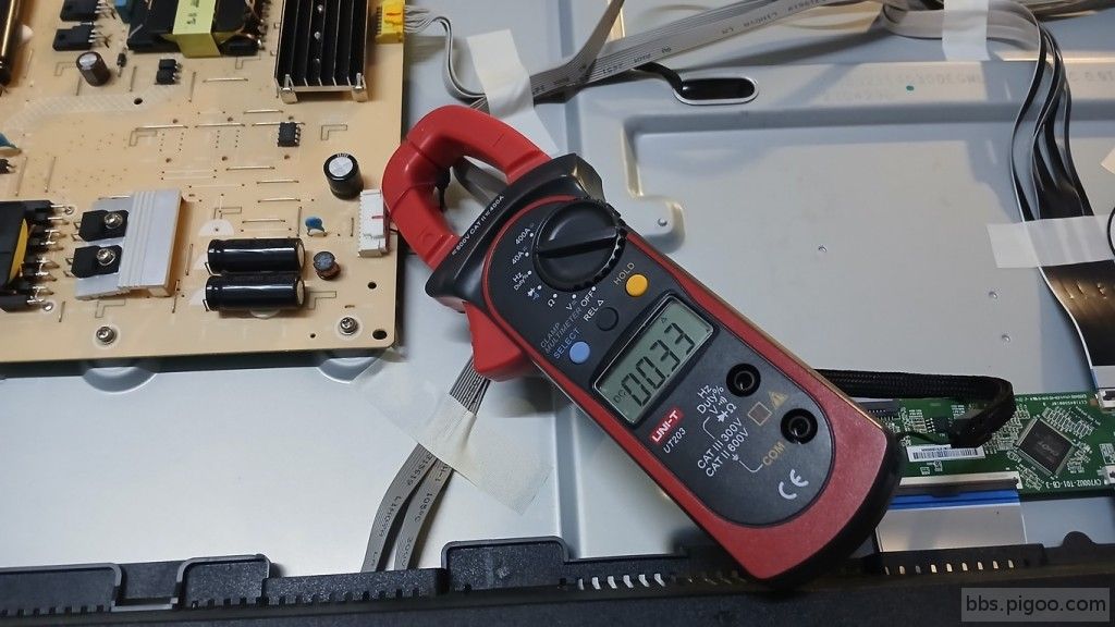

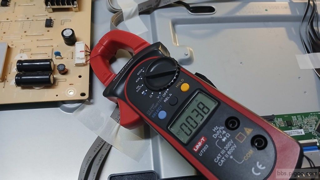

18.接下來要延長LED背光使用時數勢必要降低背光輸出電流,先測試原先輸出電流為380mA。

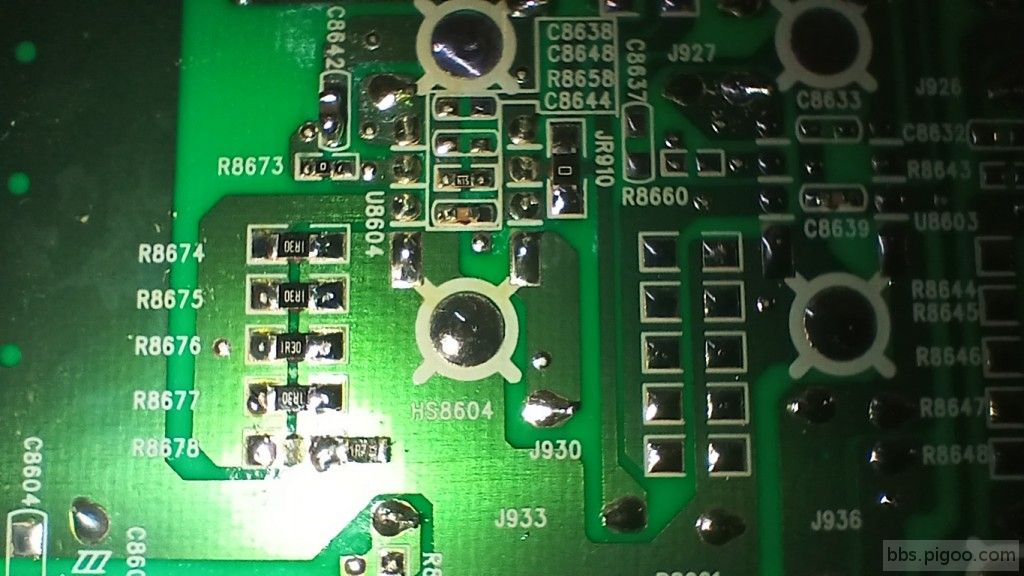

19.拆下電源/LED背光驅動板翻面,找到背光輸出限流電阻~5顆1R30並聯,焊開一顆後提升總並聯電阻,達到降低背光輸出電流的目的。
20.降低背光輸出電流為330mA

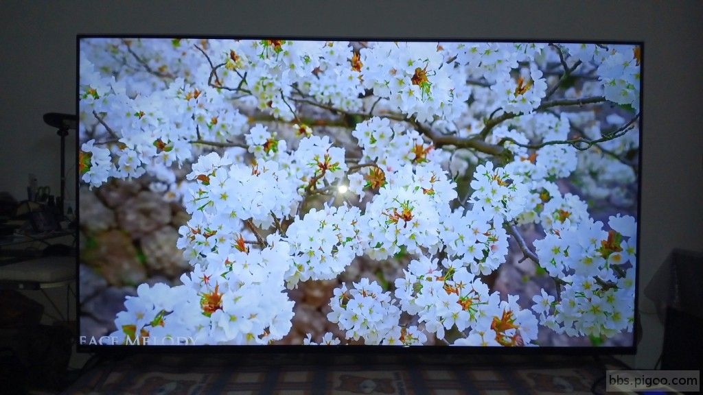

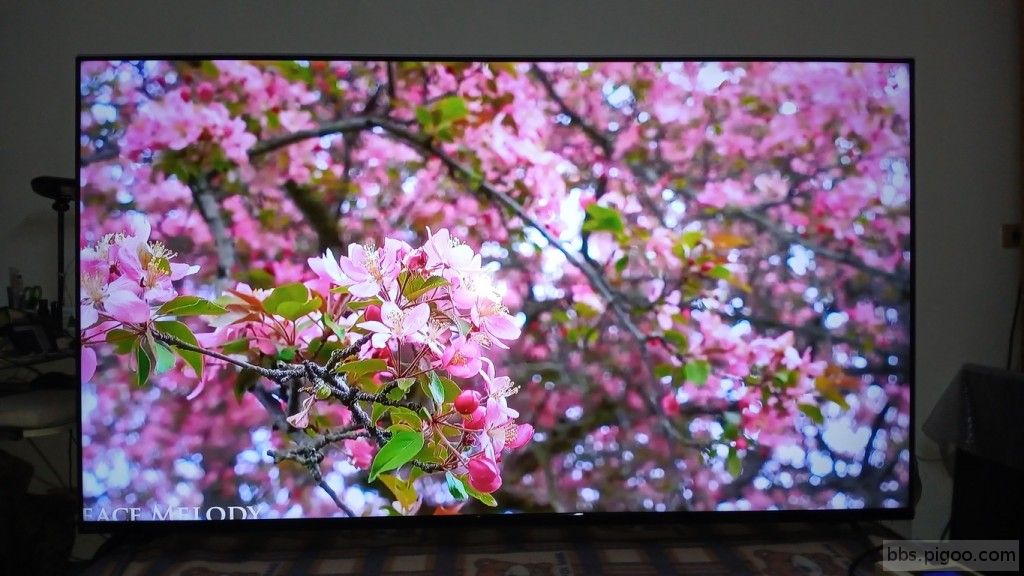

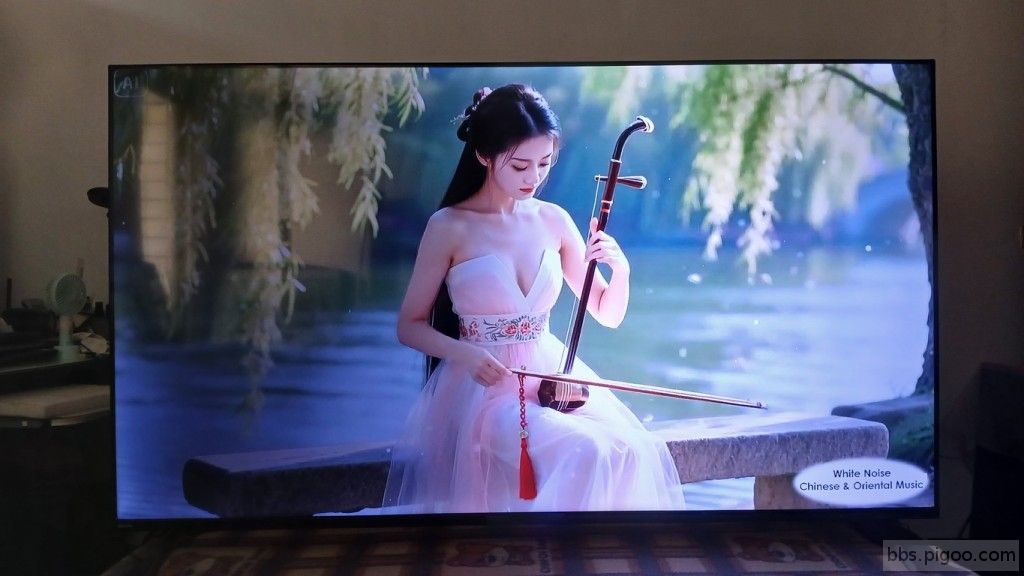

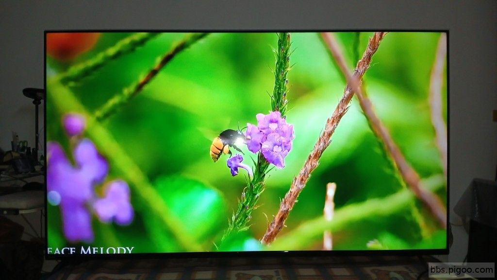

21.組裝完修測試畫面
LCD平躺面板朝上,用塑膠拆機卡片(軟薄適中)伸入左或右上角開始~拖切~黏合的雙面膠。
