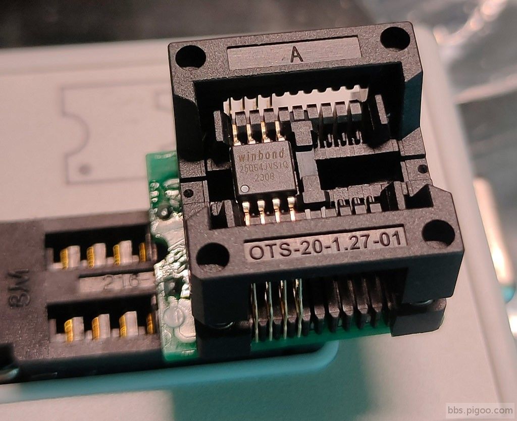

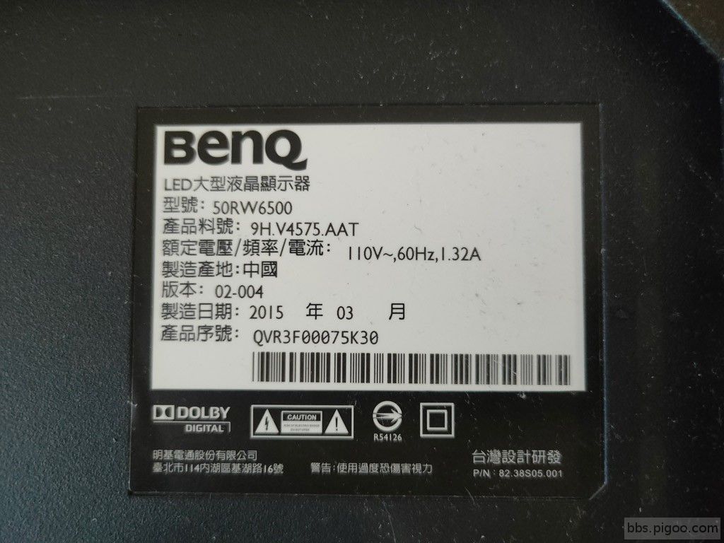

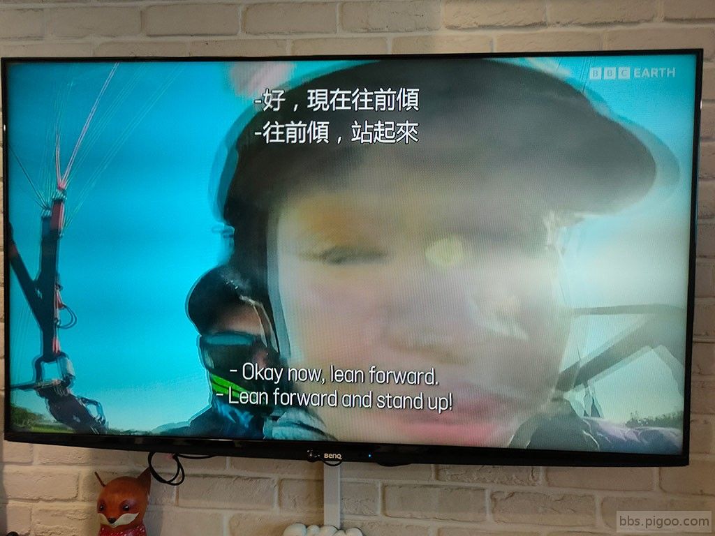

家裡這台Benq 50RW6500最近常常遇到關機後無法開機的情形,必須要拔插頭才有機會恢復。這個情況會越來越嚴重,原本斷電一次就行,ˊ逐漸變成要斷電數次以上。經查,這是Benq的通病,問題在於韌體晶片快要損壞了。

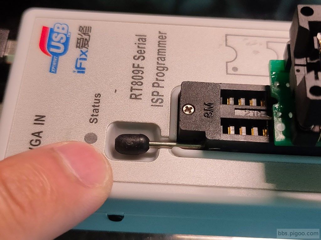

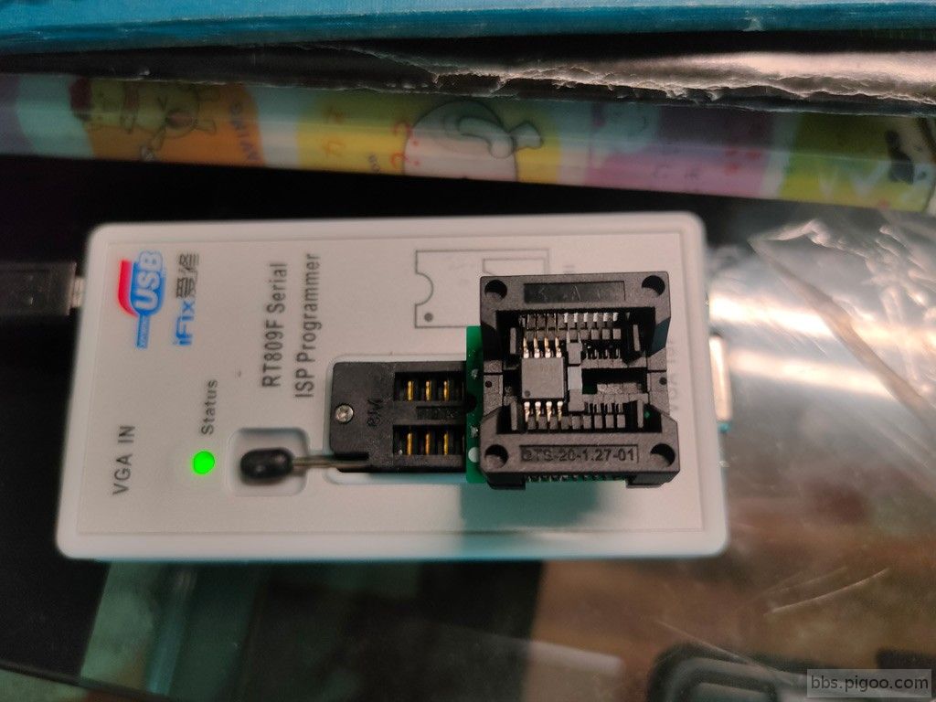

由於小弟一直沒有燒錄機,所以趁這次機會買了知名的RT809F。
這台設計有一個缺點(我認為啦),活動socket板手放下來就不好扳上來了,這樣設計不知道這是何意?
這次選擇華邦的晶片,應該會比那些雜牌貨耐用吧?

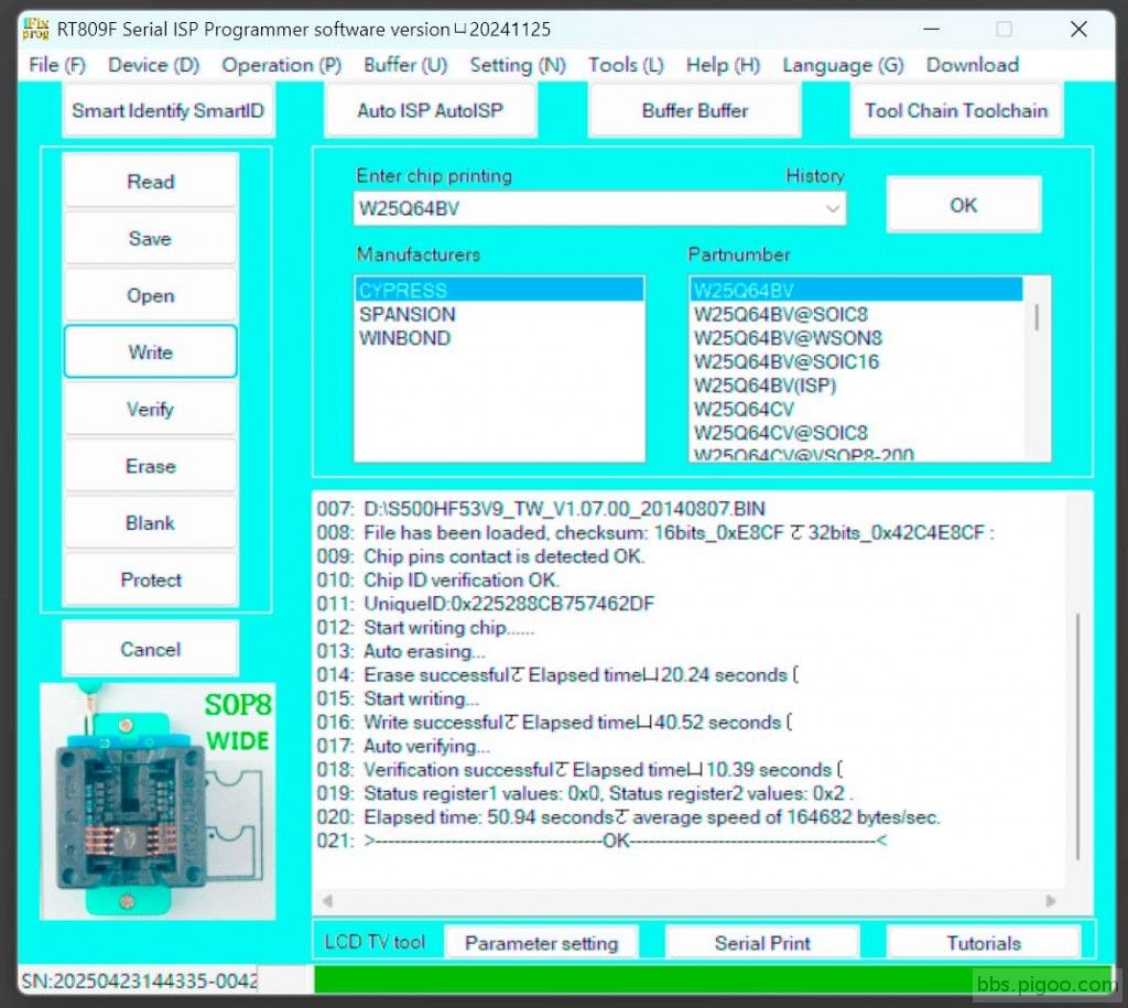

燒錄介面設計還不錯,就是安裝時遇到繁體系統會出現亂碼,只能憑感覺跑完安裝程序。另外就是燒錄程式會被Win 11的defender判為病毒,估計是誤判所致。

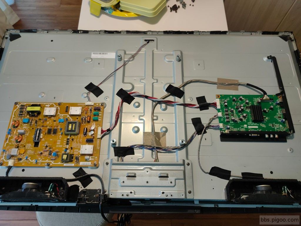

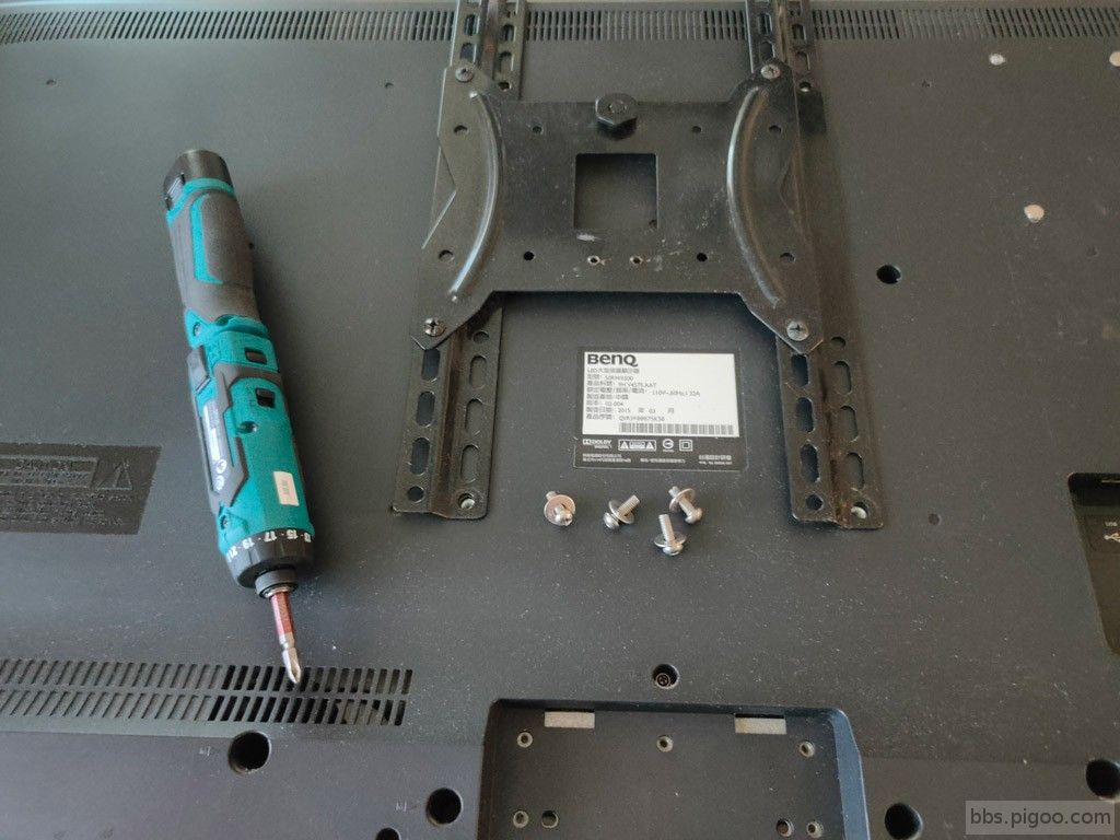

拆下背板,左方是電源版,右方是邏輯版

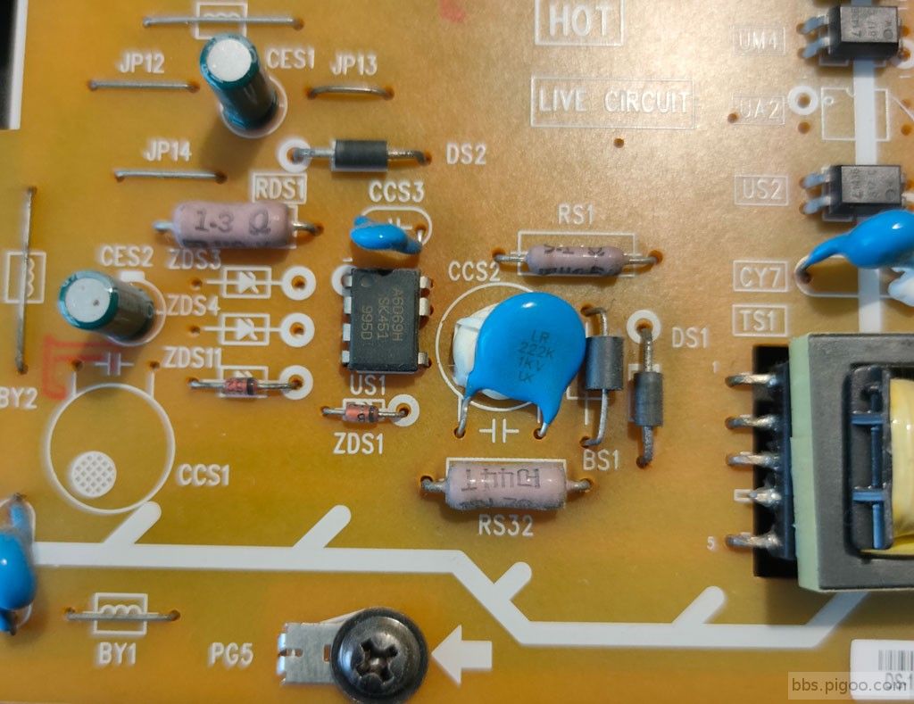

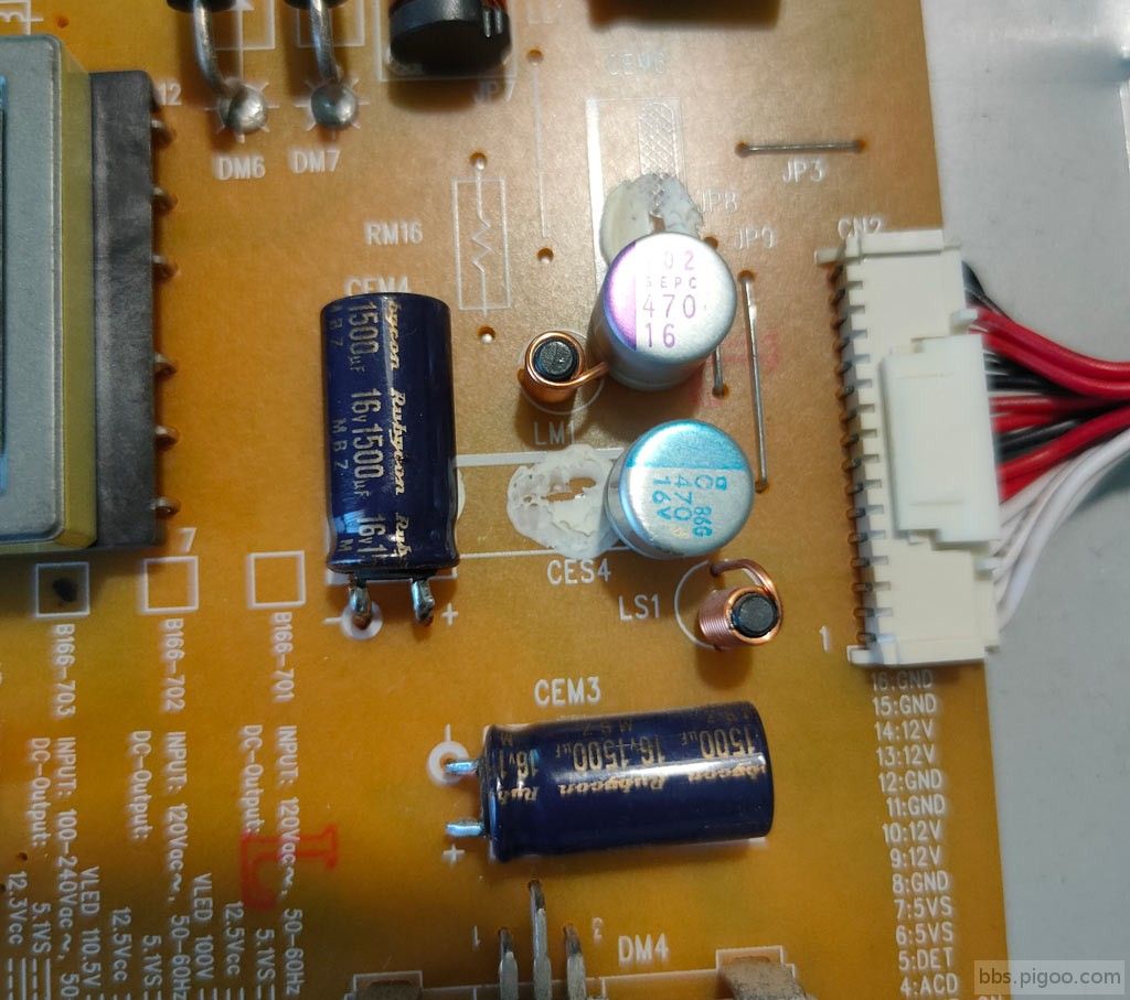

電源版有我之前維修的痕跡。本以為是電容老化,結果換了狀況依舊

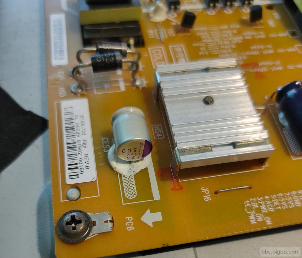

5V待機晶片是A6069H,還算耐用

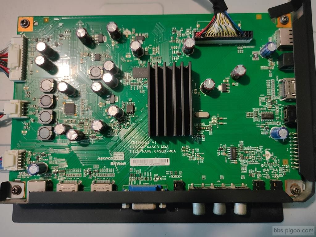

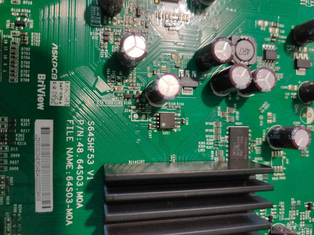

邏輯版全貌,有問題的是中間那顆小晶片

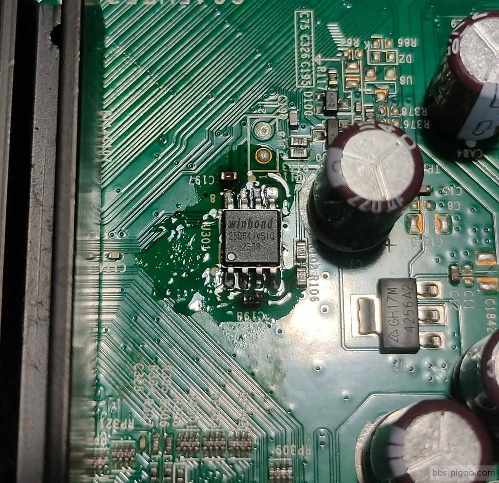

換上新的韌體晶片不難,我也不用熱風槍了,就兩隻烙鐵搞定
搞定,收工
