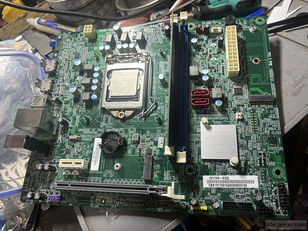

裝上G4400  開機 逼聲 逼住!  不裝記憶體也一樣!!!!去亂找一版 BIOS 燒上 沒有聲音!
求有 同樣型號的 BIOS!

 樓主| 發表於 2025-5-13 22:05:10 | 顯示全部樓層
謝謝大大提供的 BIOS 燒錄後 一樣!逼聲 !
可能我的板子還有其他問體 XD我再研究看看 !感謝!

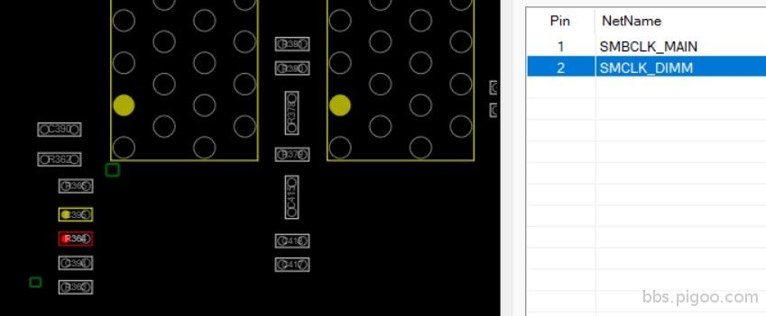

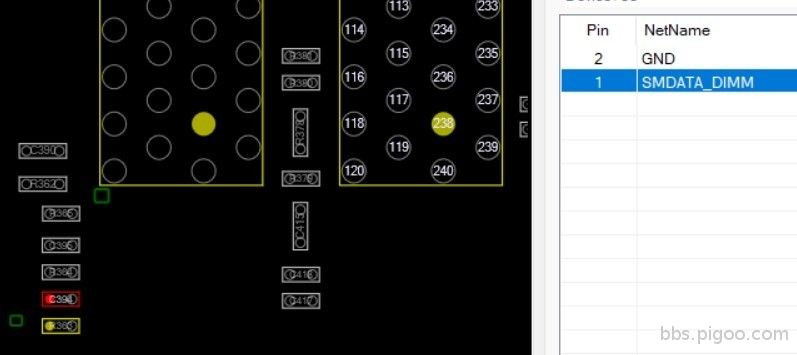

這塊板是 DDR3L 1.35V,看電路圖似乎沒有支援 1.5V
印象中美光記憶體有支援 1.35V、1.5V 雙電壓,其他品牌可上網查詢
總線 SMDATA_DIMM、SMCLK_DIMM 都有 3V  ?
在記憶體插槽左下方可以量得到

發表於 2025-5-17 00:11:28 | 顯示全部樓層
carzy1kimo 發表於 2025-5-16 08:35 PM
大俠 有電位圖嗎? 感覺 像是電路的問體 XD
電路圖
ECS H11H4-AD2 REV 1.1 (ACER ASPIRE XC-710).rar (1.92 MB, 下載次數: 4)
檔案太大用外部連結
點位圖
https://drive.google.com/file/d/ ... T/view?usp=drivesdk

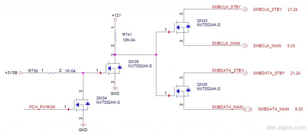

發表於 2025-5-20 04:28:35 | 顯示全部樓層
本帖最後由 楊大俠 於 2025-5-20 04:35 AM 編輯
.CAD H11H4-AD2.zip (201.4 KB, 下載次數: 4)
Boardviewer 可開
六樓那兩個總線是通過四個  2N7002 切來切去的,如果有被拉低應該就是有問題
