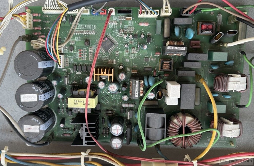

冷氣小白新手來請益版上高手...
家中客廳的冷氣最近開起來測試,室內機可以送風但是不會涼,確認了一下室外機沒有運轉
冷氣師父說主機板故障缺料,建議換新機,不太甘心想自己嘗試維修...
型號:RAC-36JU
開機時,室內機正常運轉,室外機風扇、壓縮機都不會動,LD301燈號閃3下循環,
期間感覺室外機有嘗試啟動風扇或者壓縮機,但是都啟動不起來,大約過了20分鐘後
室內機跳故障碼73,室外機LD301燈變成閃9下循環
想請問版上有人遇到相同問題嗎,是否有機會解決呢
室外機主機板
室外機主機板
