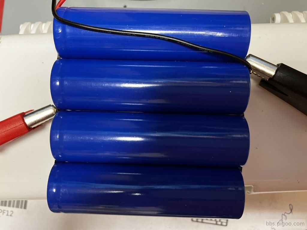

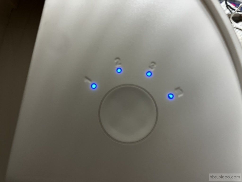

姑丈109年工程學會紀念品開箱,無法充電(燈號不亮)

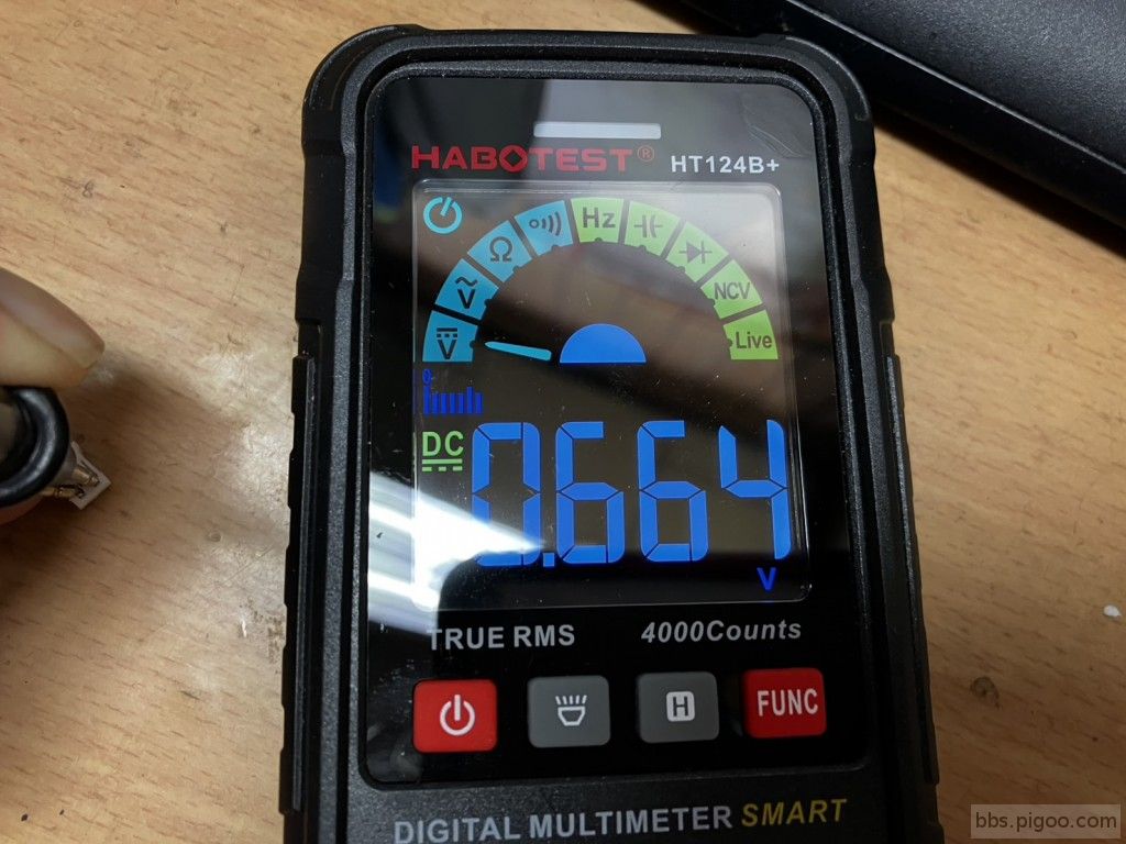

放5年後電壓0.66V

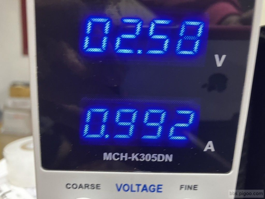

充電中
怕不耐用直接更換一組三星拆機電池就完修
影片截圖不能撥放
感謝觀看 歡迎指教
