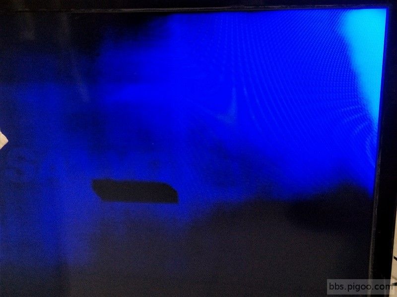

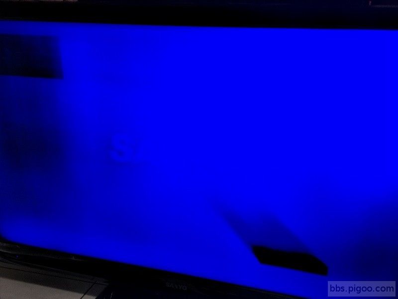

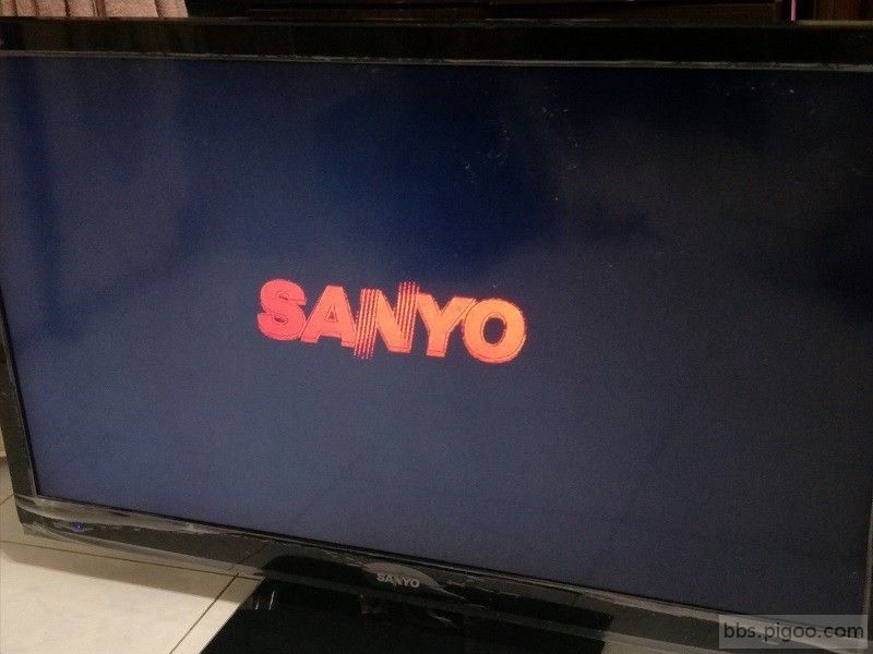

故障現象:第一張圖,原本開機要藍色畫面,重開後變成紅色
再來進入待機後如下圖

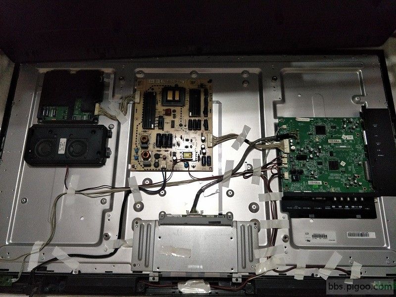

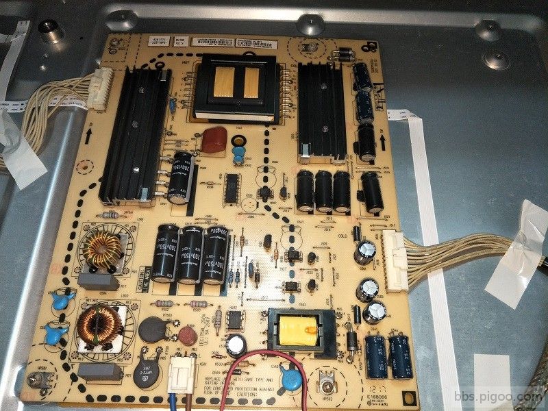

檢測過電源板待機電壓,3v 5v均正常,關機紅燈正常,開機藍燈正常。
恆流板電壓檢查也正常

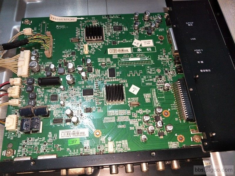

目前剩螢幕跟邏輯板,請教這現象有可能是螢幕故障表現嗎??
