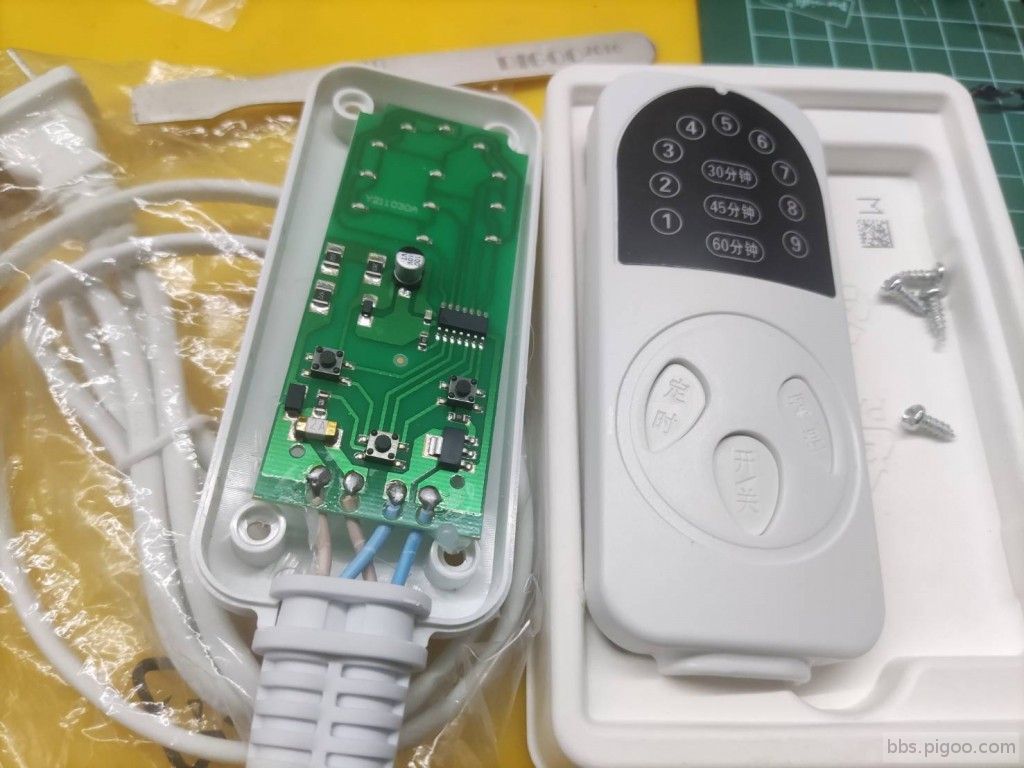

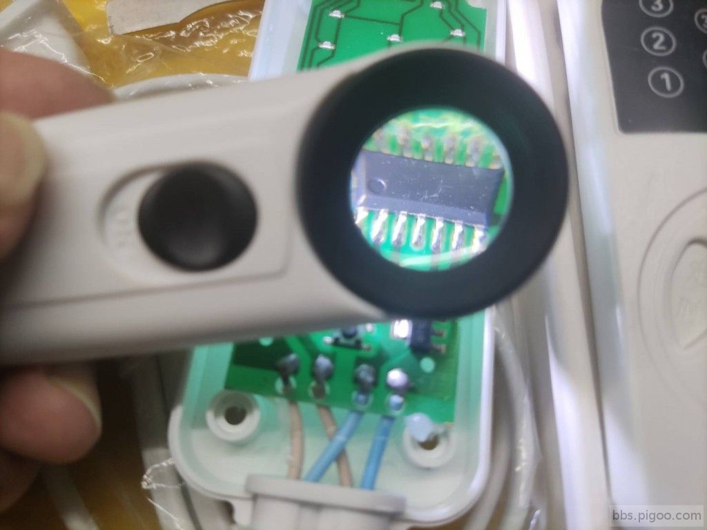

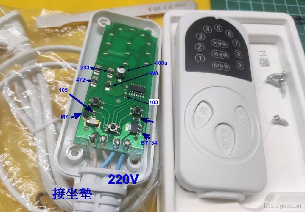

最近太太買的
當初也跟我討論了很久
賣家回覆無法修改成110v的
我就跟她說應該有辦法改吧
大不了買個小的變壓器應該也行
所以最後就是想要就買吧
收到馬上就拆
看到電路板就昏倒了

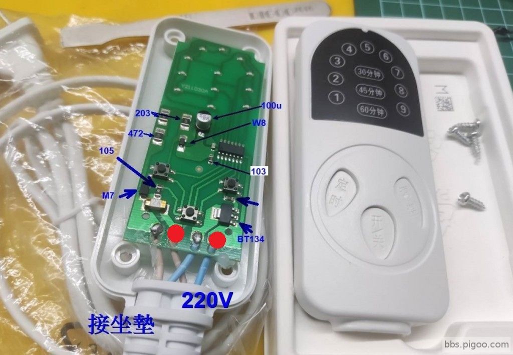

請教這樣有辦法改成110v的嗎?
一顆沒有正印的ic…
發表於 2025-5-11 13:49:24 | 顯示全部樓層

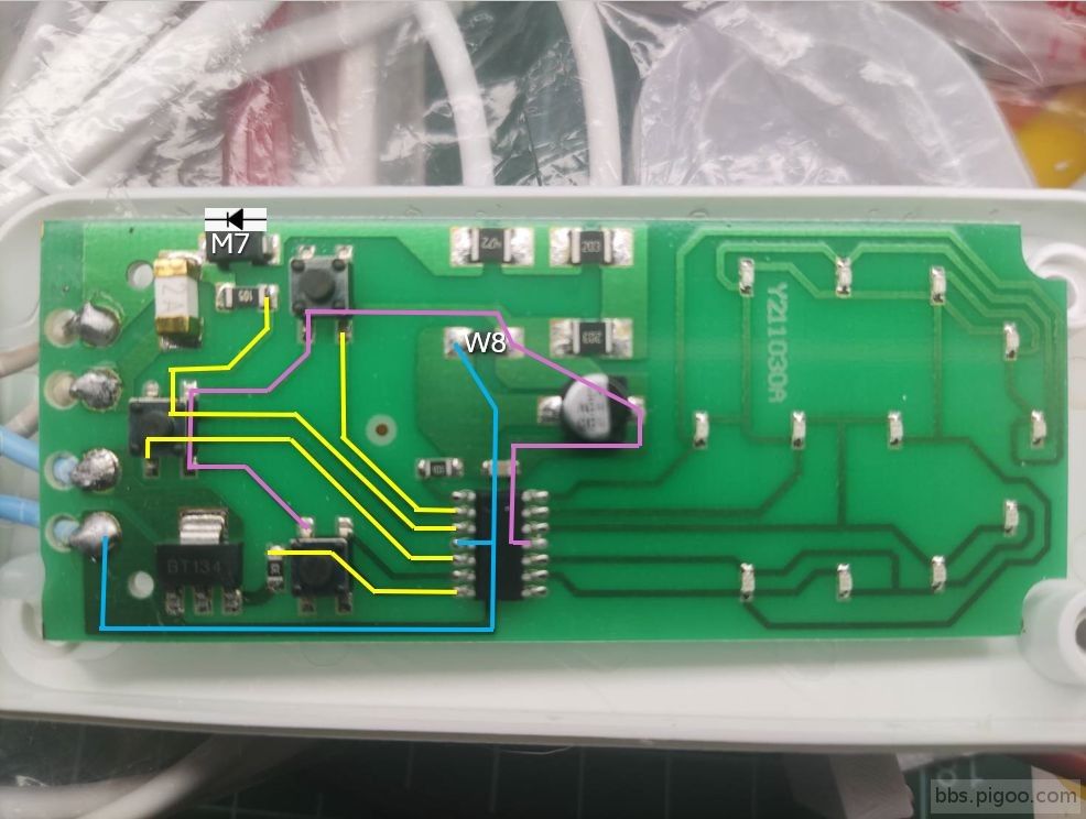

紅色兩點是電源。
如果是我,一定是用110V轉220V變壓器解決,安全第一~~~
發表於 2025-5-11 14:34:26 | 顯示全部樓層
本帖最後由 SIMON1016 於 2025-5-11 02:44 PM 編輯

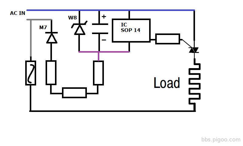

60W 220VAC  發熱墊電阻 =~ 806歐姆
換成110VAC 相同的發熱墊電阻 ~15W
電路改到能動  發熱只有1/4  接受嗎?
不管  發熱只有1/4 , 只看電路板電路

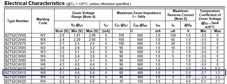

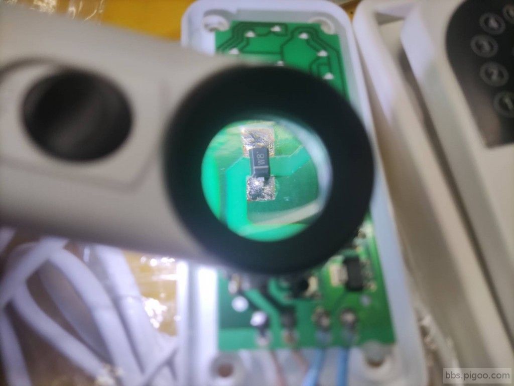

主線索 SMD [W8]  這是 ZENER 5V1
220=>110VAC  使ZD [W8]  現實電壓不足
所以 ZD5V1 之前的電阻 數值改小  使其上能得5V  應該是第一關

 樓主| 發表於 2025-5-11 17:58:46 | 顯示全部樓層
SIMON1016 發表於 2025-5-11 02:34 PM
電路改到能動  發熱只有1/4  接受 ...

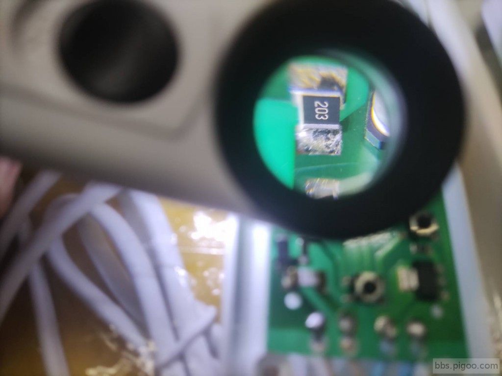

量了一下線路

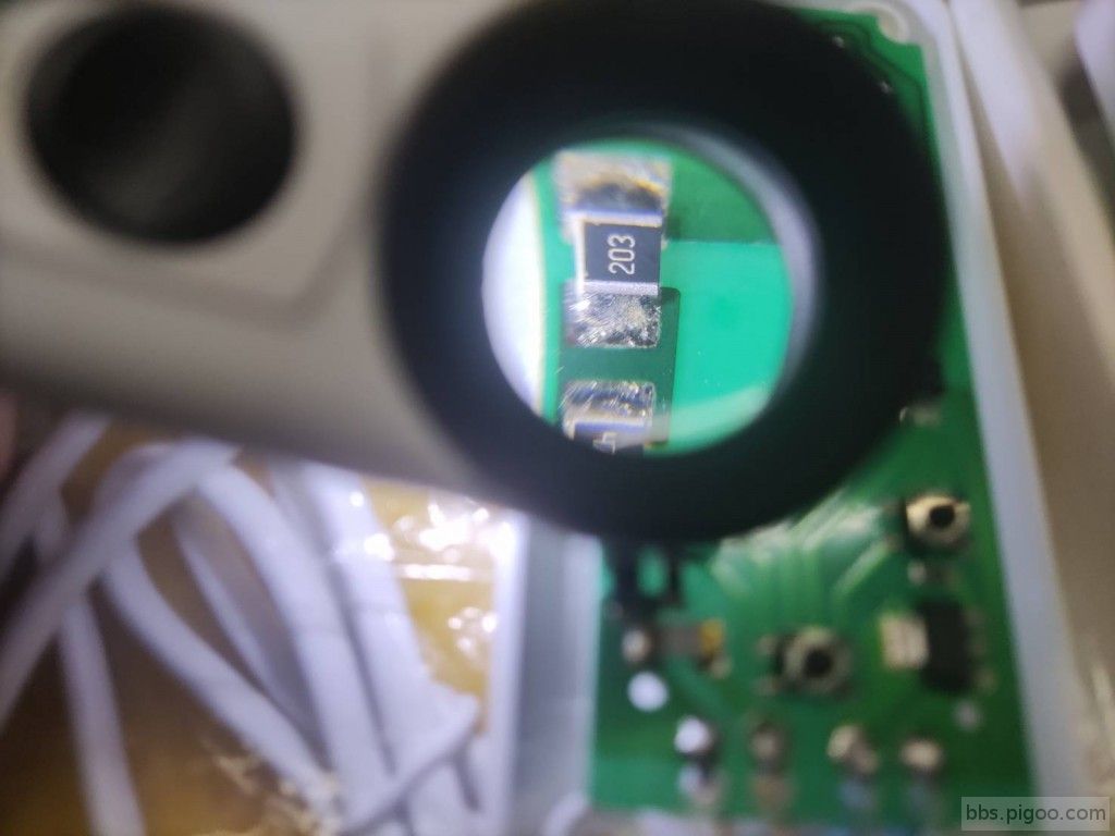

前端電阻是指那3顆(203+203+472)嗎?
阻值是20k+20k+4.7k=44.7k
但紫色線應該是ic的負極
藍色線是正極
那這個5v的w8接法我就看不懂了

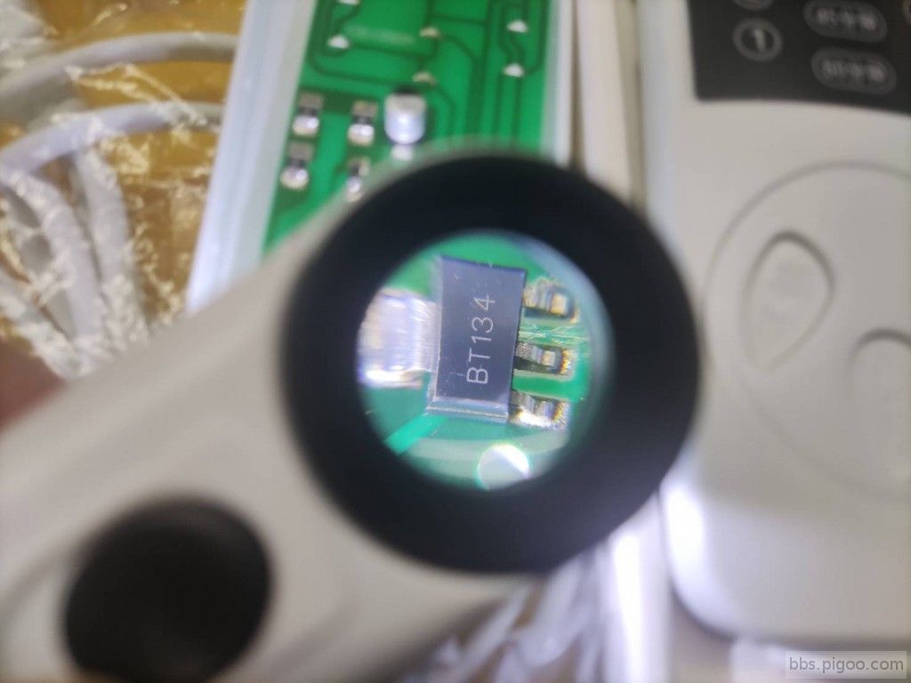

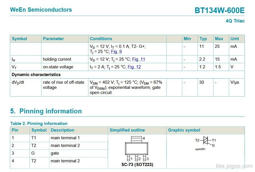

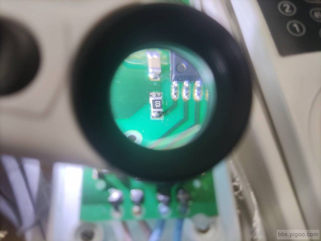

BT134應該是這顆吧,由IC控制是否繼續加熱?

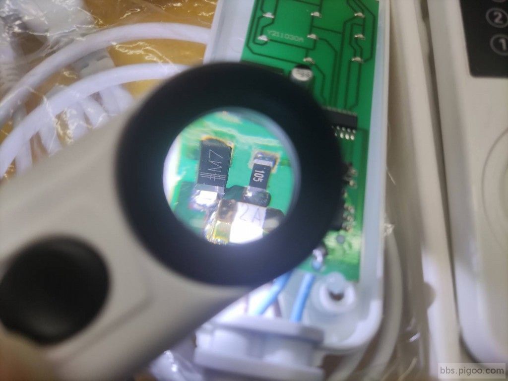

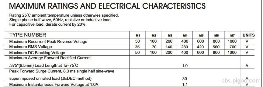

M7是整流用的,只有一顆,所以就只有將220V單向整成直流來使用?
還是我就加一個倍壓電路變成直流接上就能用了?
感謝大大的回覆

發表於 2025-5-11 19:08:52 | 顯示全部樓層
本帖最後由 SIMON1016 於 2025-5-11 08:13 PM 編輯
vedncv 發表於 2025-5-11 05:58 PM
量了一下線路
M7 W8 藍紫色正負關係大概是這樣   AC線上的電路 搞得這麼玄  主要是為了直接交連觸發TRIAC
補充內容 (2025-5-11 11:05 PM):
3顆電阻(203+203+472)  取下中間203 疊並472之上  原中間位置短路
如此阻值是20k+(20k//4.7k)=23.8k
