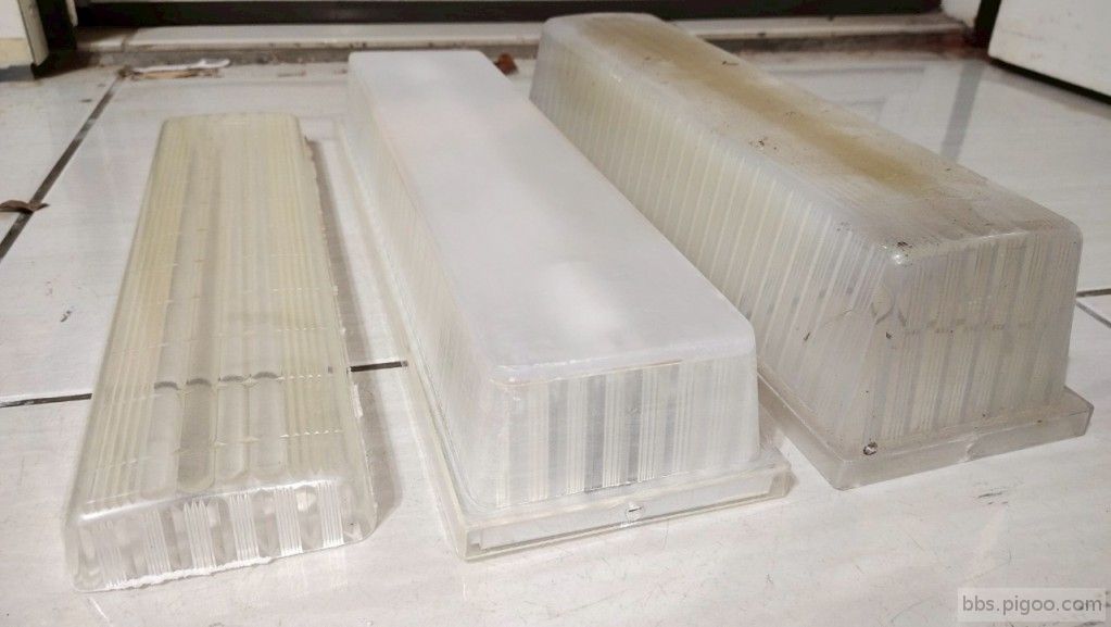

於是拿出原本拆下改LED燈管的燈座,
重新改裝,
基本上磨砂霧化效果我覺得不錯,決定照樣保留,
左邊切掉的高度,中間接合上新霧化板,右邊原始高度

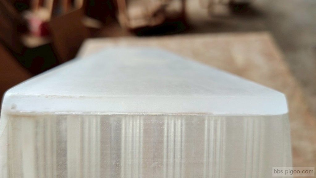

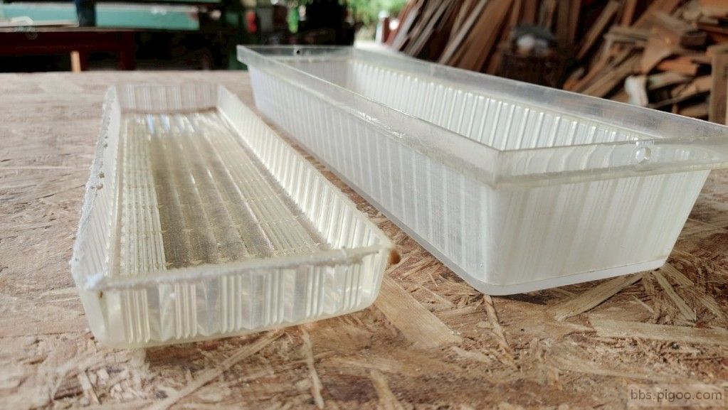

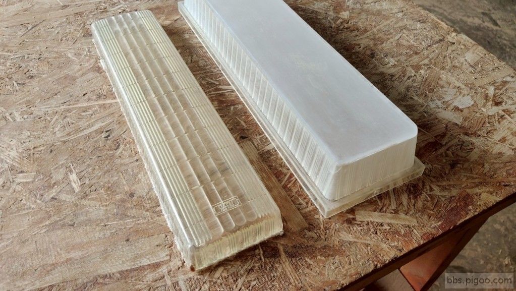

於是8CM的原燈罩切掉3CM,
重新接合磨砂後的壓克力,
切開的部份粘合一片磨砂後的壓克力
切開的部份粘合一片磨砂後的壓克力
這是切掉的部分
切下來的部分,感覺留著好像還能做什麼.....

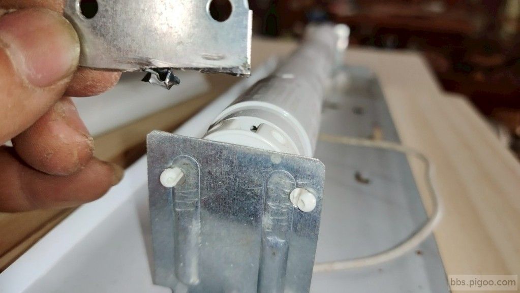

配合新燈罩,
原本的燈管架切短開新孔降高度,
打平重鑽孔,再砂光滑不割手,
原本燈架的高度切掉再下降。
原本燈架的高度切掉再下降。

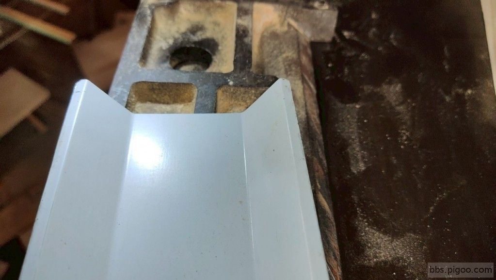

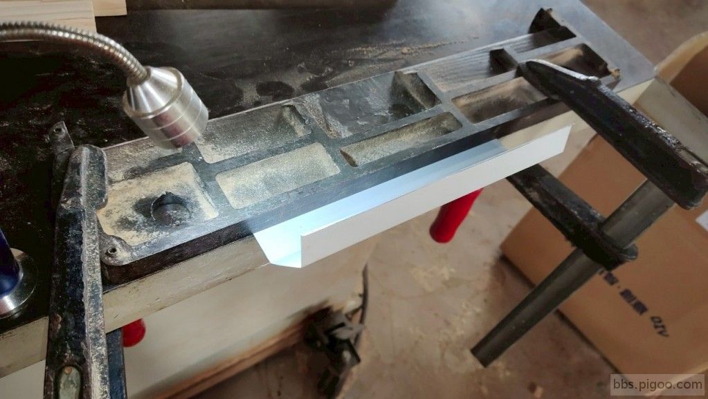

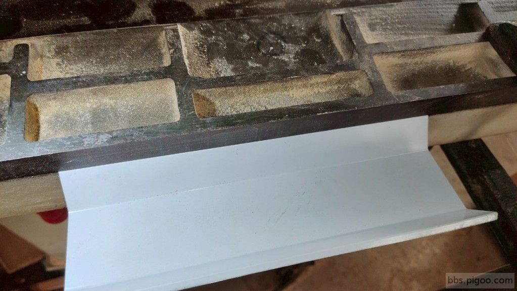

反射板剪除多餘的部份,
手工重新折板降高度,
手工折板,有啥工具就都用上,重點是要夾緊
左右二個短邊就是折出來的,要卡在燈座上的

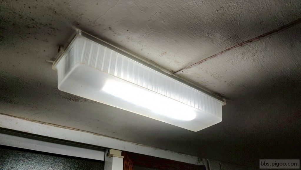

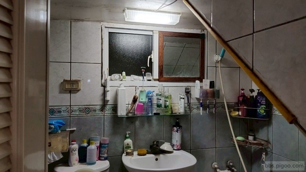

回浴室上架,
嗯亮度下降,且光源漫射平均了,不再有黃化的光斑
上廁所不會有上天國的感覺了。
