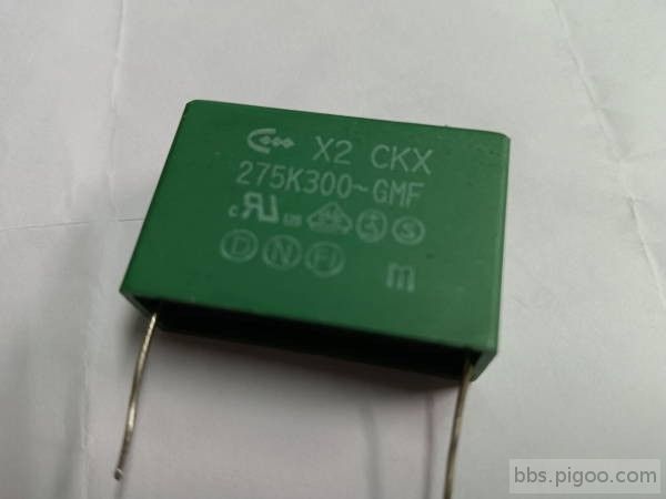

求助各位大大:聲寶烘碗機KB-A09U(N)零件求助.此電容不知上面標示的容量是多少.謝謝
發表於 2025-5-9 10:46:23 | 顯示全部樓層
275 意思是 2.7uF
所以這是  [ X2電容 2.7uF ]
發表於 2025-5-9 10:57:17 | 顯示全部樓層
X2 安規電容
275K300
容量, 2.7uF
誤差, K ±10%
耐壓, 300V AC

 樓主| 發表於 2025-5-9 11:27:29 | 顯示全部樓層
SIMON1016 發表於 2025-5-9 10:46 AM
275 意思是 2.7uF
所以這是  [ X2電容 2.7uF ]
謝謝喔..我還以為275是耐壓
 樓主| 發表於 2025-5-9 11:27:48 | 顯示全部樓層
wet 發表於 2025-5-9 10:57 AM
X2 安規電容
275K300
容量, 2.7uF
謝謝喔..我還以為275是耐壓

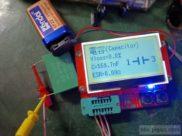

發表於 2025-5-9 21:51:00 | 顯示全部樓層
電容表該換電池了!
度量值不準 !!!
發表於 2025-5-10 00:09:34 | 顯示全部樓層
本帖最後由 SIMON1016 於 2025-5-10 12:11 AM 編輯
lkkseemi 發表於 2025-5-9 09:51 PM
電容表該換電池了!
度量值不準 !!!
應該不是電池電力不足
許多廠牌烘碗機的電子控制板 其上110/220交流轉低壓直流電源電路使用 [阻容降壓]
這種[阻容降壓] 在維修人眼中 已經是臭名昭著
也可以說是照顧生意的發財電容
 樓主| 發表於 2025-5-10 09:24:32 | 顯示全部樓層
電容表該換電池了!
度量值不準 !!!
大大你好:是電容故障
發表於 2025-5-10 09:52:46 | 顯示全部樓層
電容表該換電池了!
度量值不準 !!!
有些量測儀器內部電路設計
沒有全面思考防呆情況下
確實有某些量測誤區發生
原因是內部電池供電不足導致
如下影片,網路隨機抓取之一
数字万用表快没电了会怎样?
https://www.youtube.com/watch?v=hJnfpSdRscU
