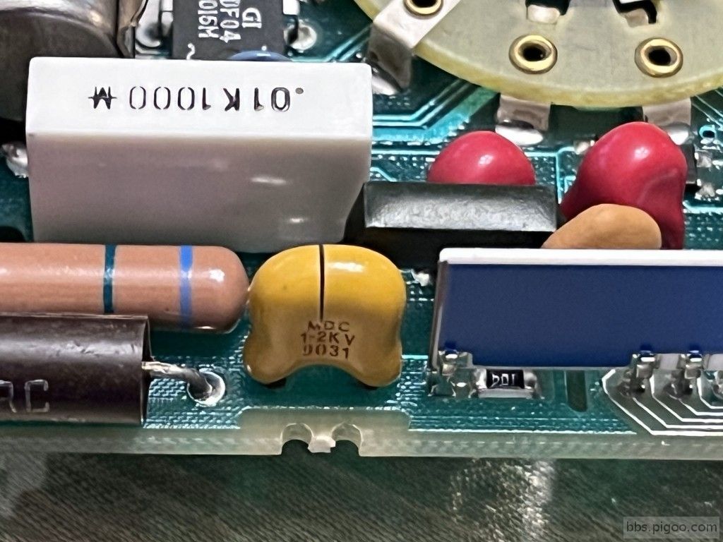

我有一個 Fluke 85 電錶。不知道什麼時候 AC 電壓在低電壓 mV 範圍時,測值是實值的一半。在100V AC 時沒有問題。
請問是需要調校還是什麼零件損壞?線路板看上去很乾淨。

你做了那些檢查?

拆開清理過幾次。轉盤接觸點清過幾次。沒有看到任何零件有問題。唯一奇怪的是附圖的電容。
可調電阻沒有動過。
奇怪的電容
奇怪的電容
