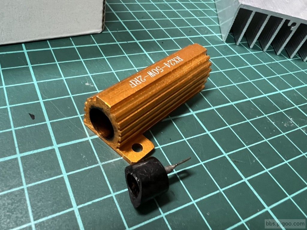

烏骨雞學姐有個24V 9A的阿達不達要出貨,我測試一下帶載能力,原本是要接5Ω 50W電阻,結果看錯阻值接到2Ω,幾秒鐘後........
碰.......
嚇了我一跳,現在我家整間都是焦味。
台達的阿達不達的確沒話說,頭好壯壯.......

P = VI = i^2r = v^2/r
P = (24*24)/5
即使用50W 5歐姆 也會炸吧 ??
 樓主| 發表於 2025-5-9 19:17:43 | 顯示全部樓層
笨笨特三號 發表於 2025-5-9 11:20 AM
P = (24*24)/5
也是會炸啊!可是當時我腦袋就直覺阿達不達是12V........,反正這陣子都覺得怪怪的。
