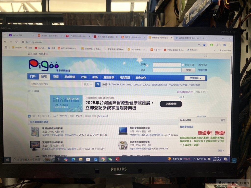

發表於 2025-5-7 13:37:44 | 顯示全部樓層 |閱讀模式
請問有修過這台螢幕的會員有專用燈條可買嗎?
 樓主| 發表於 2025-5-8 19:03:21 | 顯示全部樓層
今天又變好了,真是神奇~~
發表於 2025-5-11 21:43:09 | 顯示全部樓層
背光燈珠燈條壞燈
發表於 2025-5-12 14:01:46 | 顯示全部樓層
不一定是燈條故障,我有遇過是背光電路異常,改萬用驅動板。
可以先用萬用驅動板點看看,再決定是否換燈條?!
發表於 2025-5-14 08:49:52 | 顯示全部樓層
買步道條的話 就直接更換燈珠 不過燈珠大小跟電壓都有差別
