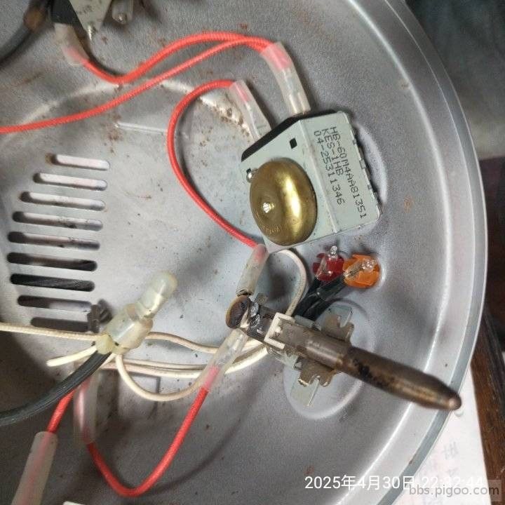

廠牌第一夫人
型號KL-360
內部
故障點

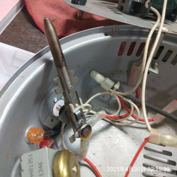

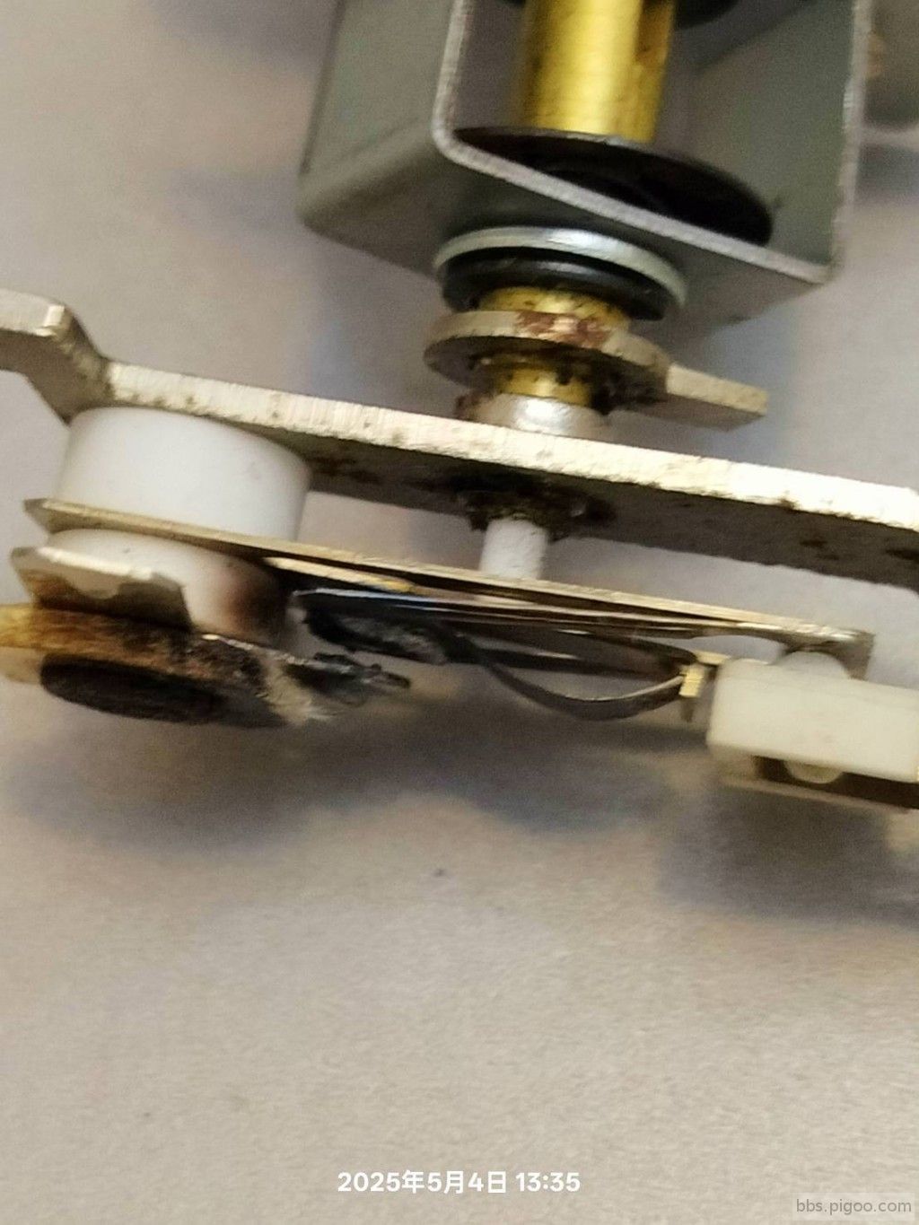

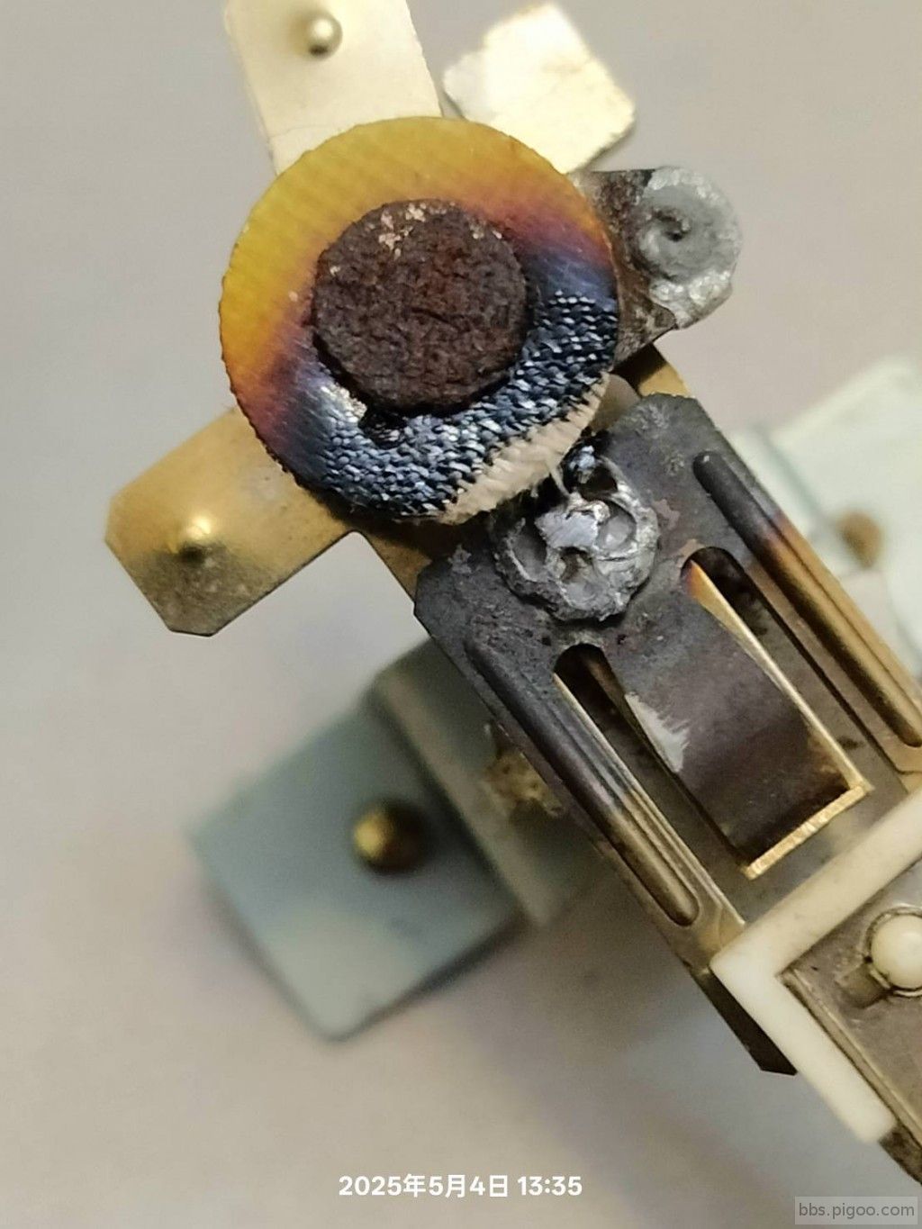

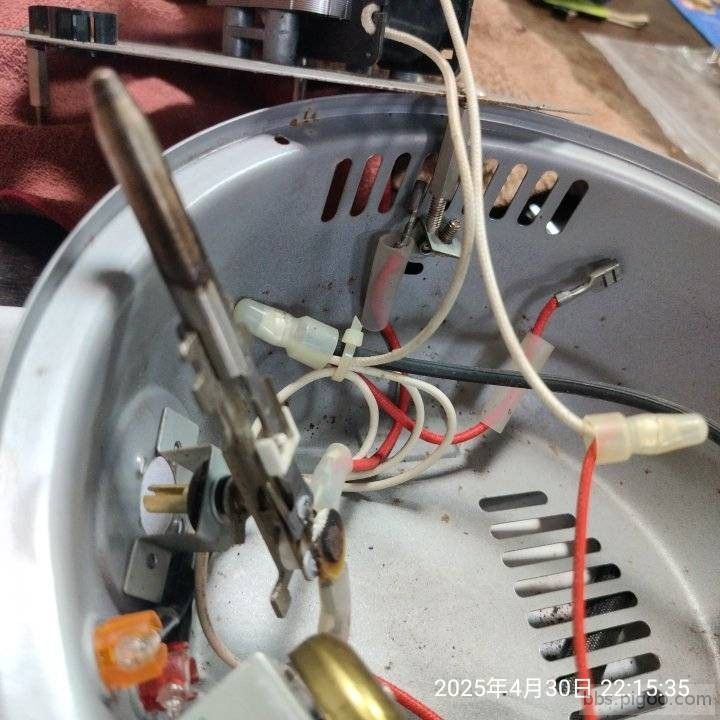

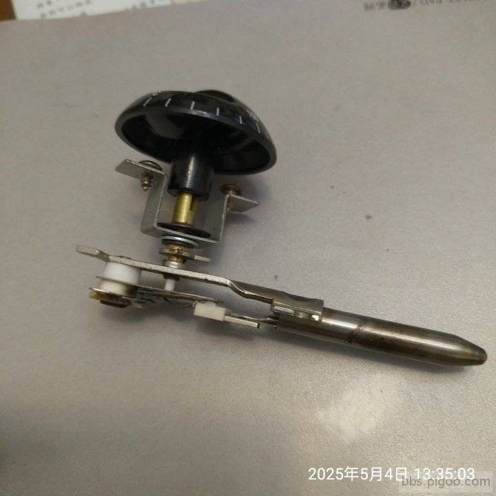

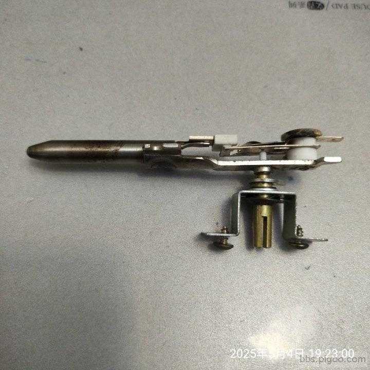

知道 故障點在 溫控器上
這個 銅彈片 上下 2極已燒毀  1端一用銼刀磨 即粉粹  另端一用銼刀磨 也不平整
溫控器型號 KST50A  Google 找不到
請問哪有賣 替換零件?

發表於 2025-5-5 11:05:09 | 顯示全部樓層

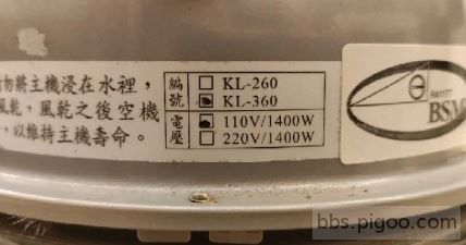

原本調溫開關110V/15A,50~250度
規格~1400W/110V=12.7A
用這個代用就可以
https://www.ruten.com.tw/item/show?21824207274043#info
50~+300℃ 溫度開關,可承受電流:16A/250V
我會選擇白底陶瓷比較耐用

發表於 2025-5-5 12:08:12 | 顯示全部樓層
第一次看到雙金屬片溫度開關長這樣
還是W大有經驗,換液脹式開關就OK了
