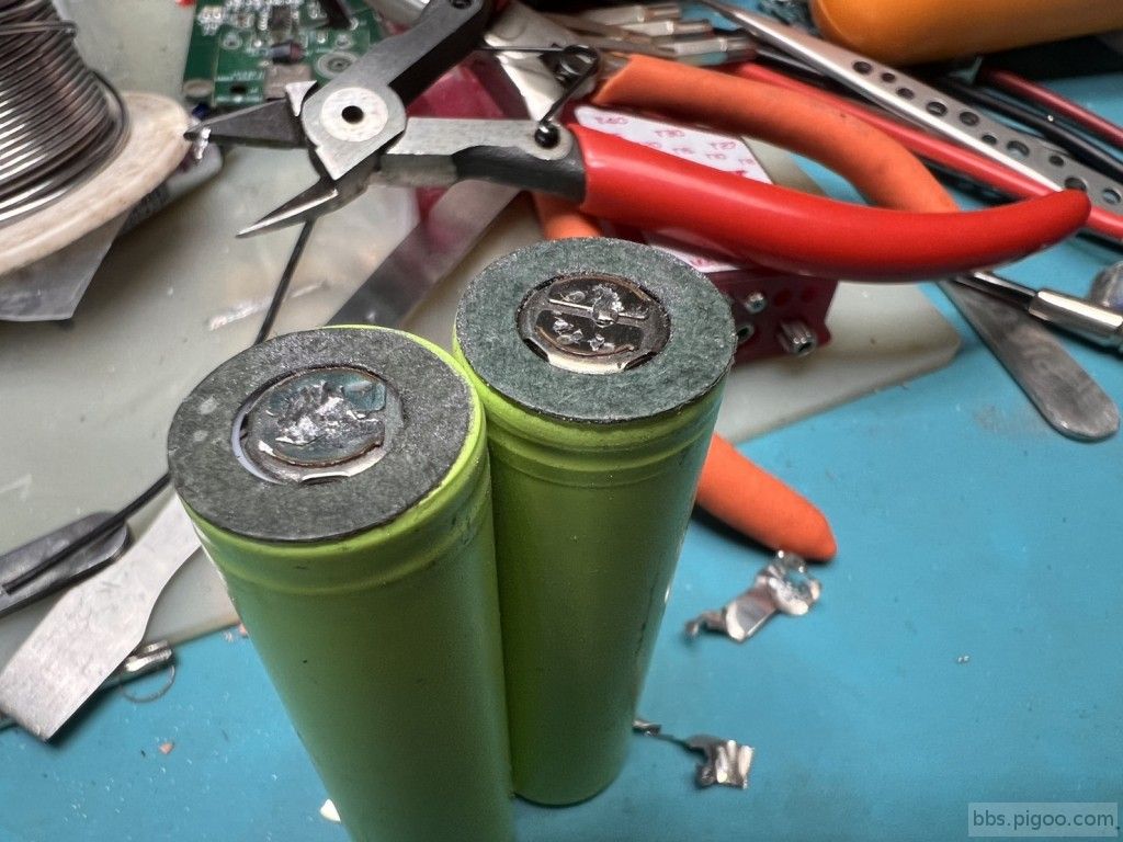

有用筆電的會員應該都買過大陸的電池,因為價格實在跟原廠的差太多了,不過大陸買的電池除了沒有原廠電池耐久之外,壽命也是說掛就掛。

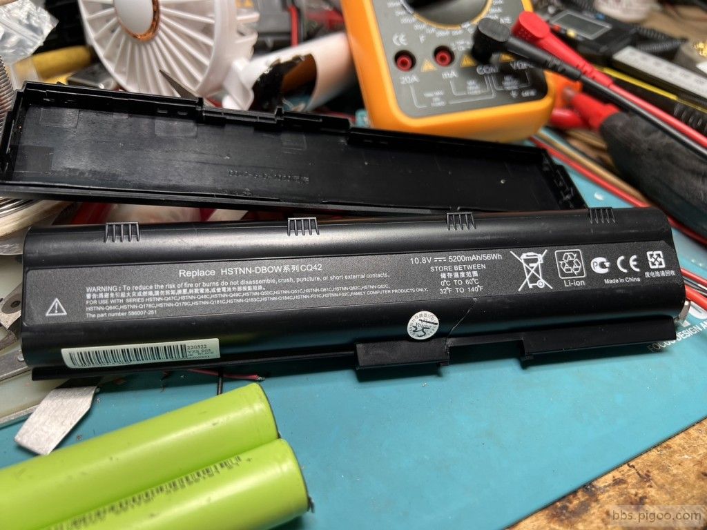

上個月去一位朋友家,他拿一個電池給我,說是以前網購的副廠電池,不過只用了幾天就拿下來了,因為這個電池充滿電後用不到原廠電池一半時間就沒電了。
▼看電池外殼就知道幾乎沒有使用,非常新。

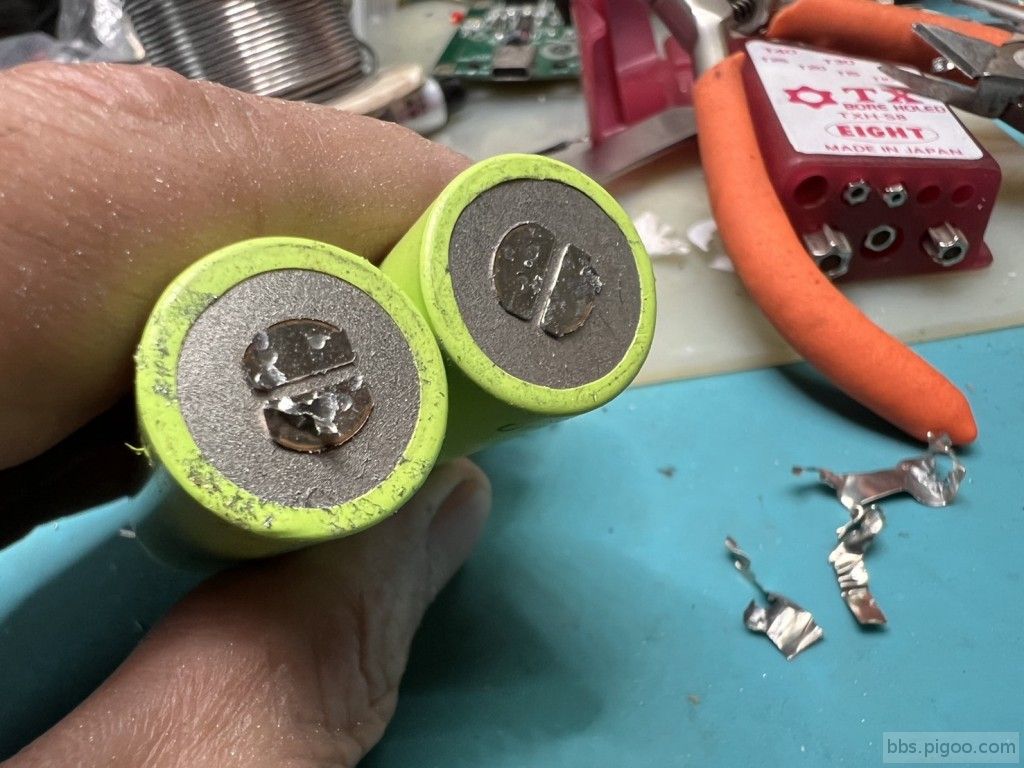

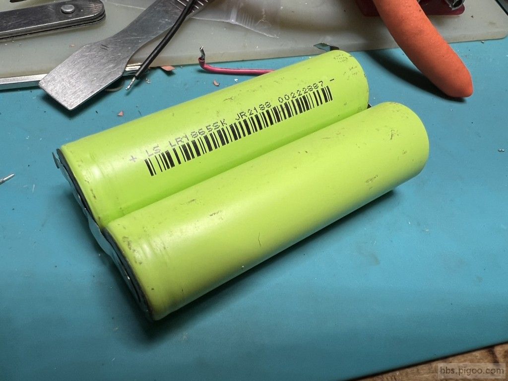

▼這是2並3串,中間那一串電池0V,頭、尾串都是2.5V,拆一段給大家看看?

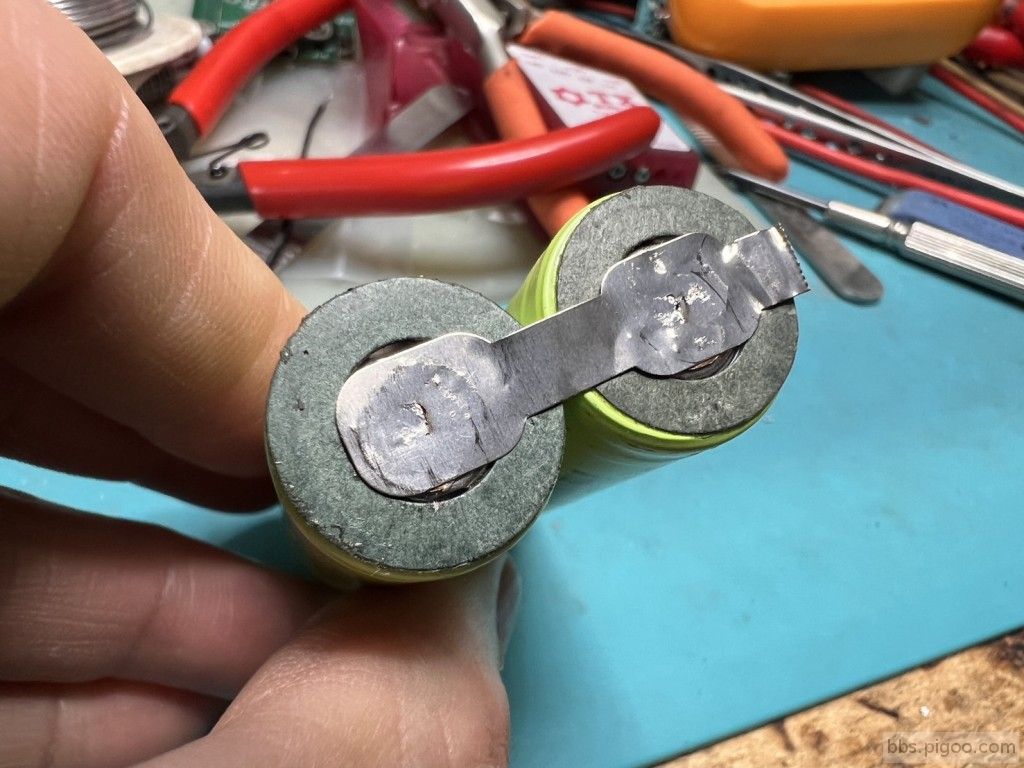

▼下圖是它的正、負極焊片。

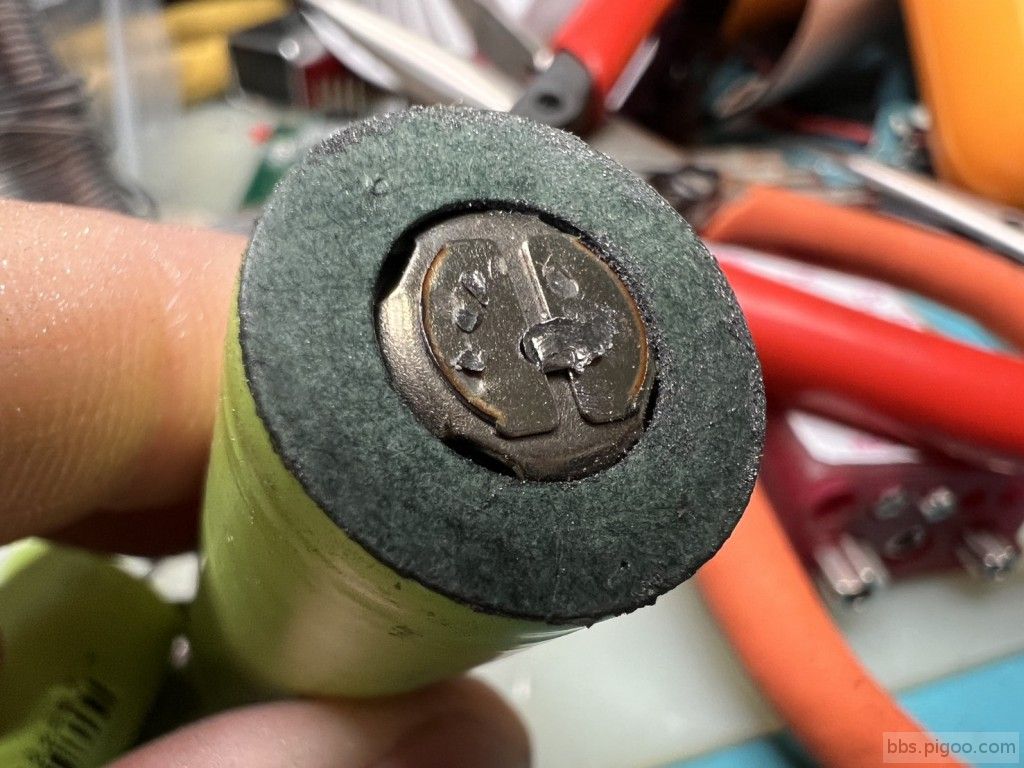

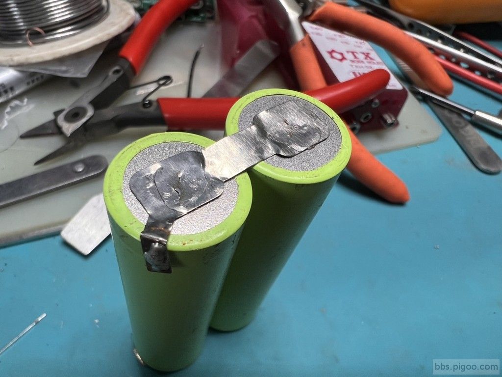

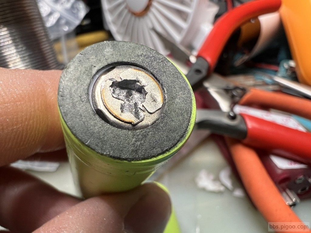

▼磨掉焊點之後再拆鎳片,發現了貓膩。
▼這樣就看的清楚了。
也就是它是用二手電池組裝的,連原本的鎳片都懶得拆了,新鎳片直接點焊上去就行了,居然還有這招對吧!

副廠電池除了大陸之外還有別的地方有製造嗎?
烏骨雞學姐的老筆電以前也曾請惠民老闆向他比較值得信賴的朋友買一個,買回的副廠電池大約也只有原廠電池一半的續航,反正購停電時關機就行了,接著續航時間越來越少,最後乾脆接UPS。
魔大過年前還問我副廠電池的問題,他朋友買的副廠電池沒幾天就不能充電了,最後店家換一支新的給他。
至於他們用什麼排列買的我不知道,副廠電池如果用正規電池來做倒是可以粗略估算一下,我聽電池代工廠的朋友說原廠的國際牌的18650 電池一顆進價不低於100元,這是大量採購的A級品價格,6顆就超過600元,不含點焊、外殼、BMS保護板、組裝、還有最高價的人工費.......,一支副廠的電池才多少錢?

大陸副廠電池很難說,很多都是拿二手的翻新再賣出,不然就是不足容,用起來當然不耐久
