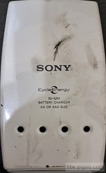

發表於 2025-5-5 16:05:54 | 顯示全部樓層
NiCd鎳鎘電池建議用0.2C 1.41V充電,以不要超過16小時為限。這種SONY鎳氫快充不建議(怕電流太大),如果沒有專用充電器就用可以限流的電源供應器來充就好
