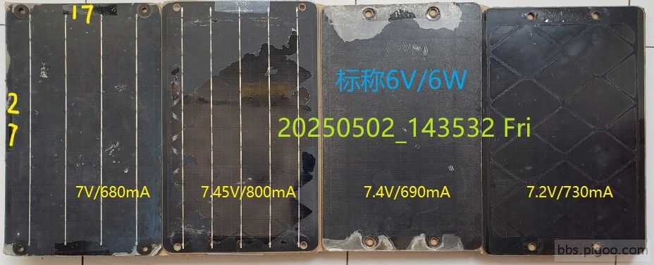

偶然的机会,捡到四块淘汰的270×170mm的6V/6W太陽能板,终于可以乐呵一阵子啦!
首先,单独测试每块板子的当前性能,虽然表面看似很烂,结果还可以。在春末夏初的好天气底下,空载都能达到7.xV电压和700mA左右的短路电流。当然,与标称的值差点啦。

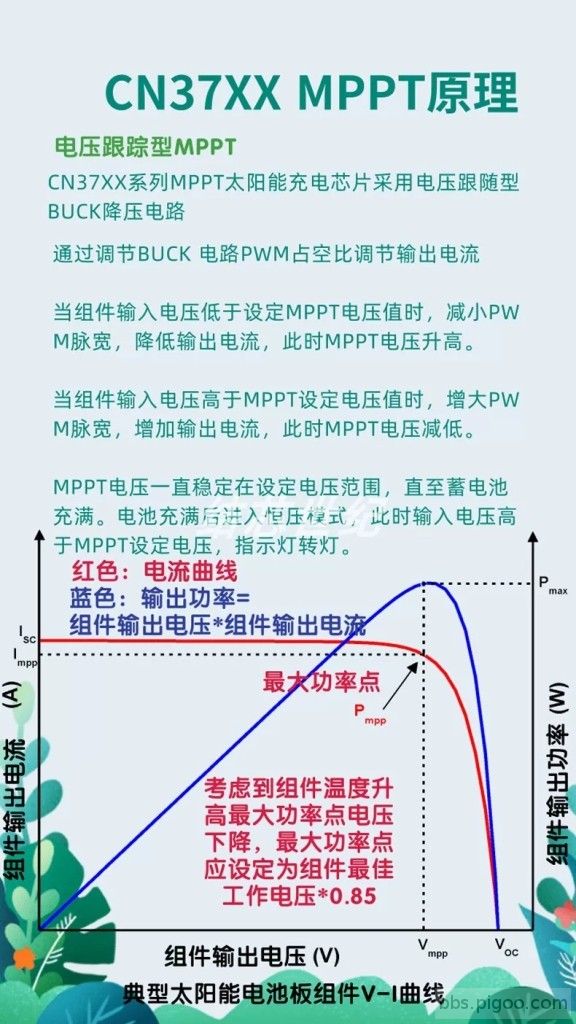

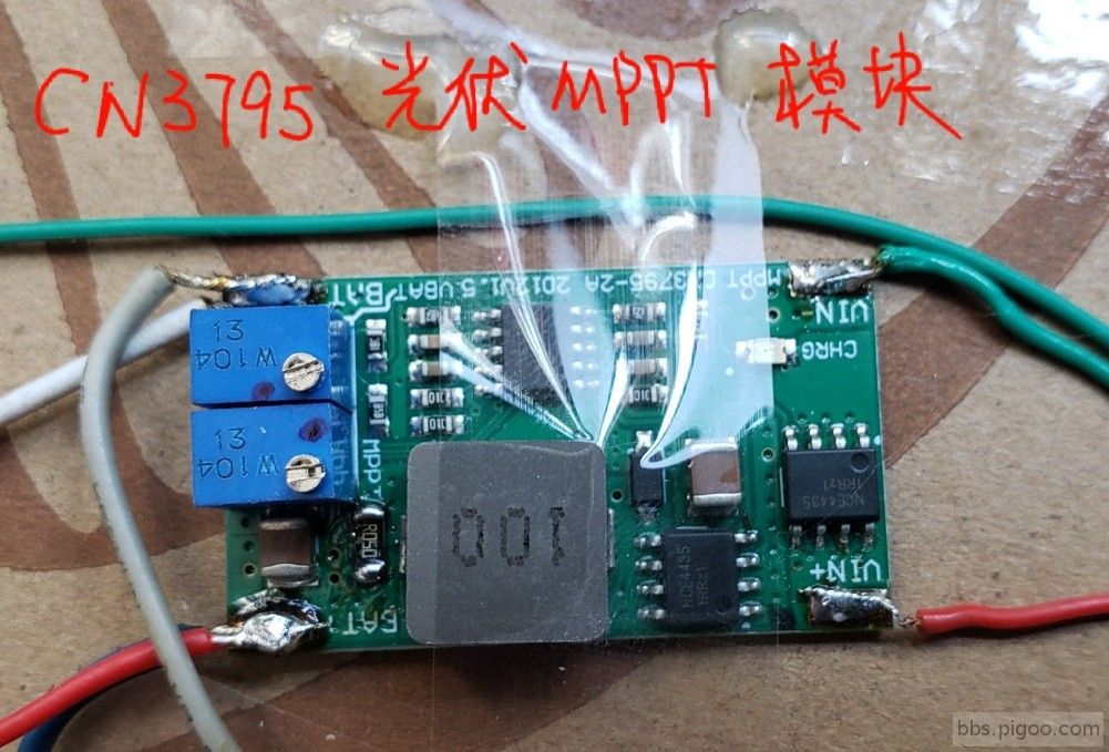

接着,为了充分利用电功,MPPT模块得搞一块。

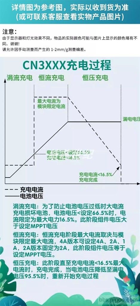

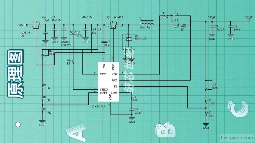

这次选择了CN3795为主芯片的PCBA。关于它的介绍如下:

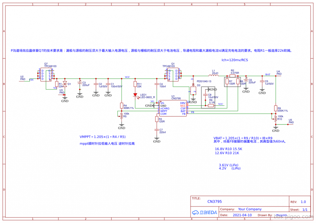

板子电路图商家提供的:
这是网友自己设计的电路:

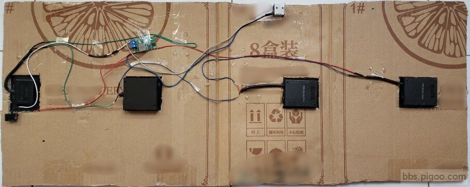

起先,这四块板子采用串联连接,空载电压最高可达30V,短路电流差不多6、7百毫安的样子。
接上CN3795模块,调整到13.8V输出电压为12V铅蓄电池充电,电流能达700mA,不算多。看起来,用它来赚钞票就别想了!
自己的车车开得不多,而且不知是电池的确不行、还是车子的BMS有问题?抑或是偷跑电比较厉害。总之,电池电压老在11.5V左右徘徊,要死不死的样子。好吧,就用这套烂系统给它补补,也算是找到比较合理的用途了吧?
然而,当太陽能板放进车里,因为前挡玻璃的隔离,发电功率再打折,电流至多400mA。。。。。。
尝试几天充电后,竟然发现有点作用,车车的电池电压能比较接近12V了!好吧~_~细水长流,如果冬季能有这表现,算蛮好了呢!期待。

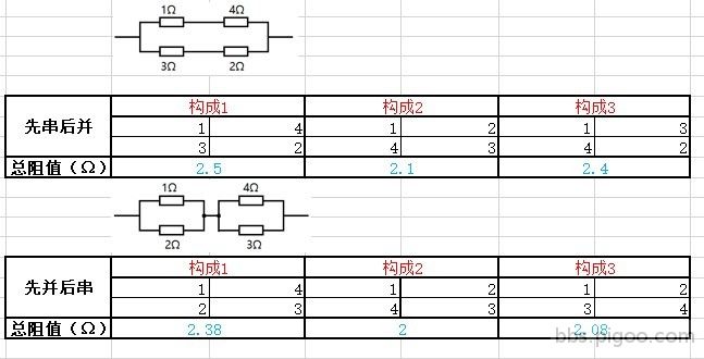

期间也尝试了两并再两串的连接方式,采用了最优搭配(电池内阻最小化)。
因为开路电压才14.8V,短路电流达1A多,想着是不是直充蓄电池会不会效率更好?事实打脸,电流至多180mA!即使后来接上CN3795模块也是如此。正如网友所述,最优方案还是全局串联!
