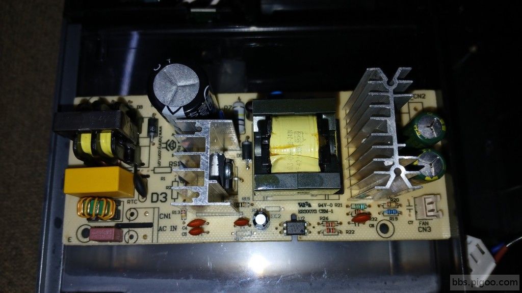

1.故障狀況~插電後不過電
2.拆開外殼取出電源板發現 DC12V 輸出穩壓濾波電容爆頂了(1000uF/25V)
3.換新日系電容1000uF/25V*2,依舊無電壓輸出。

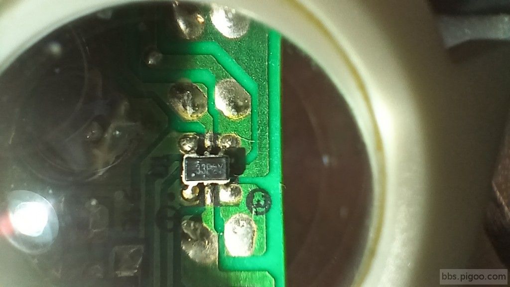

4.檢測一次側電源 U1 PWM IC 3(上白點)3(下白點)P2Y 代碼查不到型號,P1(GND)~P6(OUT)2腳阻抗只有30Ω,拆下測量也一樣肯定壞了,拿一顆電路架構相似的 LD7535 代換測試不行,有人知道IC型號?

5.電源板無零件可修只好拿一個60W電源供應器代換了,電源輸入/輸出插座拆換實現快接。

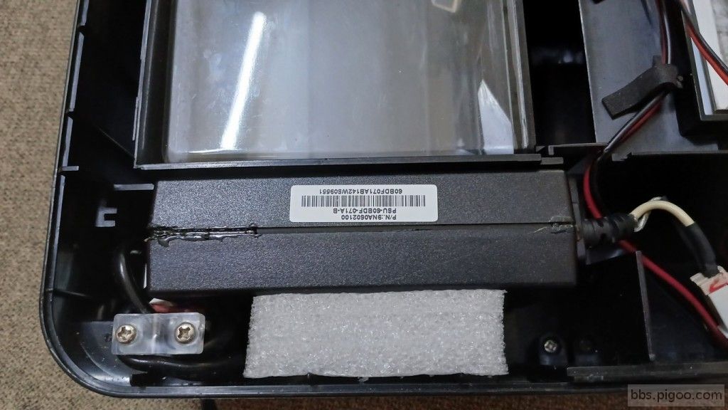

6.電源供應器安裝固定

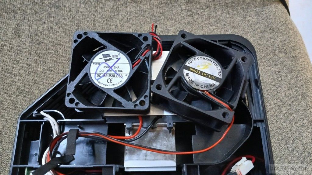

8.再次上電已可以開機了,但是製冷晶片散熱風扇也不會轉真是爛透了,找出備品風扇挑一個最靜音的換上 OK。

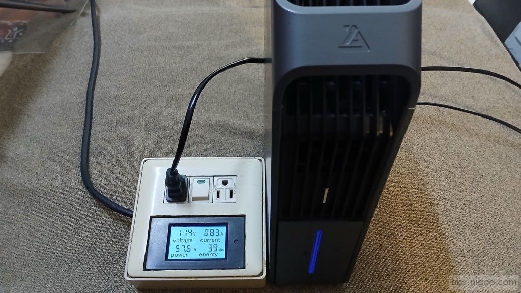

9.組裝完成開機測試~除濕模式(藍燈)消耗功率約57.6W

問題一~U1~PWM IC ~代碼:33P2Y,3(上白點)3(下白點)P2Y 代碼查不到型號,P1(GND)~P6(OUT)2腳阻抗只有30Ω,拆下測量也一樣肯定壞了,拿一顆電路架構相似的 LD7535 代換測試不行,有人知道IC型號?

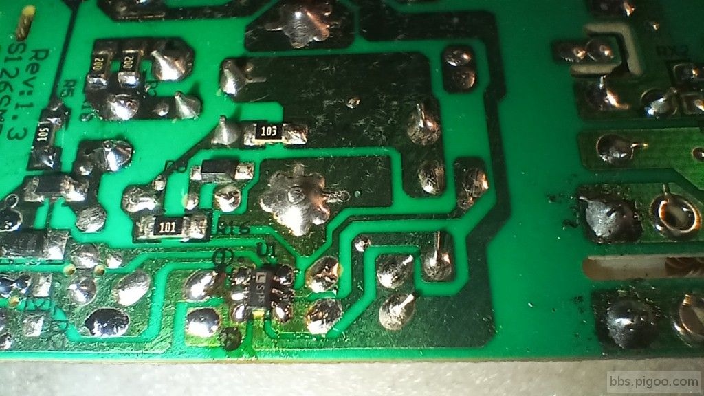

2.問題二~L1~SMD 電感~作用是抑制一次側變壓器反電動勢,測量結果當然是雙向導通。

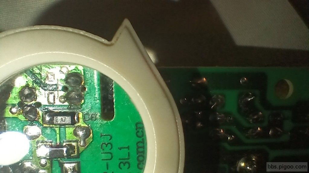

3.問題三~D8~SMD二極體~代碼:A7,SMD DIODE A7 ( 1N4007 ) 1000V/1A。

PWM IC ~代碼:33P2Y,照片再拍清楚用圖片搜尋看看

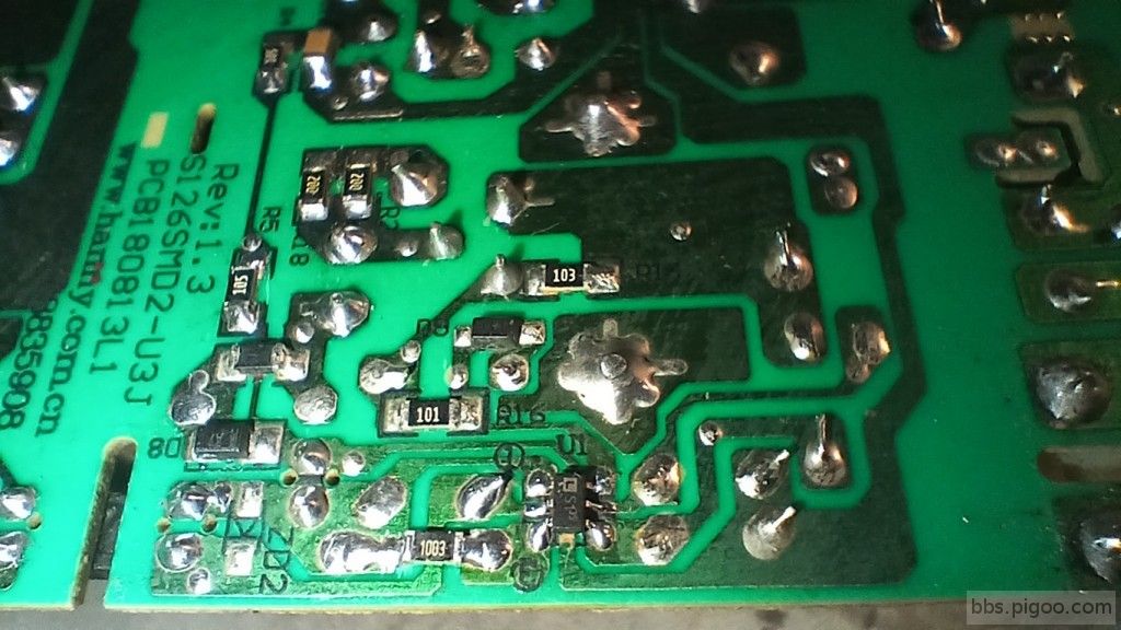

板上33P2Y PIN3 空置電阻接地,  在LD7535 功能是 RT 是調整震盪電路的定電流用必須要接,
根據以往觀察 這種PIN共通產品裡 有些異類是將此RT換成CT 震盪電容 或著溫度電阻
再後還演進成空置NC為固定頻50/65/70KHz 因為市場偏多就是65Khz
我直接建議 依LD7535 功能將 此電阻接上
RT 數值K歐姆 x 頻率KHz = 65 x 100
選65KHz 則RT=100 K歐  不強求是精密電阻
這是想問 這個位置依往例來看 因為交換式電源輸出整流二極體 都會要求快速恢復二極體,
然而此處竟是詭異的採用 通用整流二極體 1N400x 如此用法顛覆認知
這是因為 極限壓縮成本下近代出現一股妖風  刻意採用通用整流二極體  省去併接RC
當然會因為trr增大衍生逆向恢復損耗增大
總損耗=順向損耗+逆向恢復損耗
所以限制條件在順向電流不大  總之若是發熱還過得去 沒導致故障誰都沒法挑毛病
想想看 快速恢復二極體 因為高速而低逆向恢復損耗  但是高速切換成為電磁干擾源  二極體會併接RC 降緩恢復速度
以前會說 要求快速恢復二極體是因為要高輸出順向電流  現今目標是電源控制IC  如此順向電流真的不大  就是發熱量多些
但是... 省成本 !!!
如此做法 也出現在功率MOS_D/主線繞組 併接RCD緩衝電路的二極體位置上
如圖紅線
最後因為以往 製造供應商規格書 不會對通用整流二極體標註Trr  現在部分也開始標註了

看印刷字體 對照以前查過的ic  SF1530相近
去查官網  33結尾 封裝sot23-6   有SF5533P
http://www.sifirsttech.com/fanganyingyong/item/6524.html
pdf
https://www.alldatasheet.com/dat ... SIFIRST/SF5533.html
照片
https://www.ruten.com.tw/item/show?22241523316933
以上提供參考

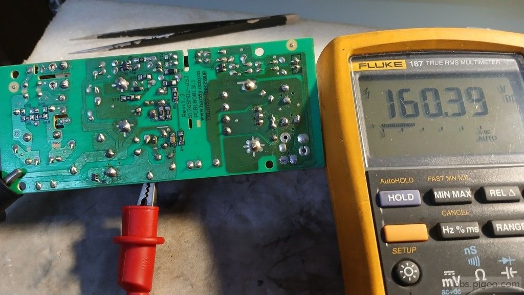

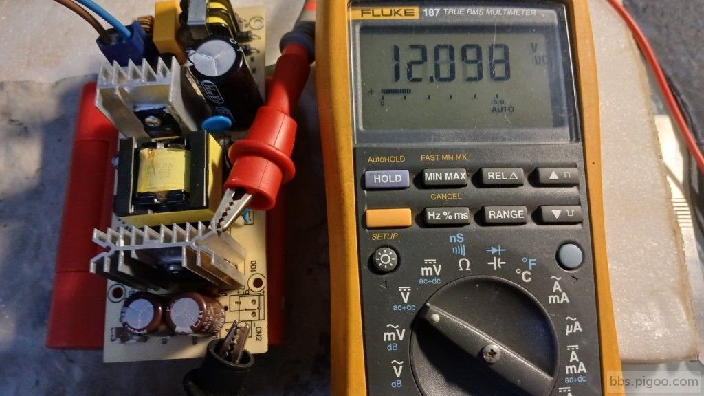

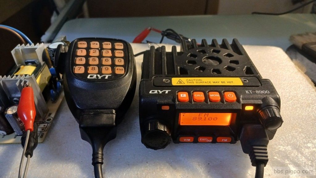

 樓主| 發表於 2025-5-3 23:37:25 | 顯示全部樓層
本帖最後由 wet 於 2025-5-3 11:58 PM 編輯
感謝前輩會員技術資料支援,電路分析,資料搜尋等等,終於能順利修復12V/5A/60W電源板,感恩大家。
1.根據技術資料先以現有的零件LD7535焊上機板試驗
2.LD7535 第三腳空置未接任何零件,但是翻回PCB正面有預留R17空位(P3-->GND)。
3.按資料說(P3-->GND)只要補一顆100KΩ電阻即可,依賽門大大建議用較精密一點SMD(1003)100KΩ直接焊在背面。
5.DC 12V輸出正常了,穩壓濾波電容改為1000uF/35V(日系)就不怕爆了。

6.加負載測試電源輸出很穩定
