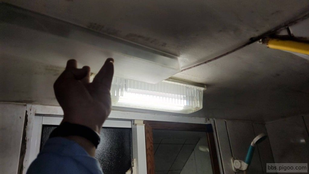

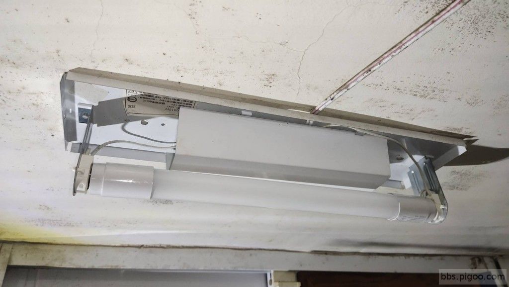

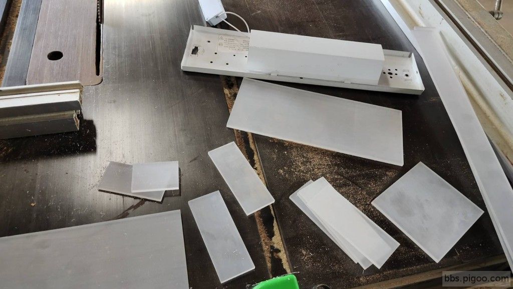

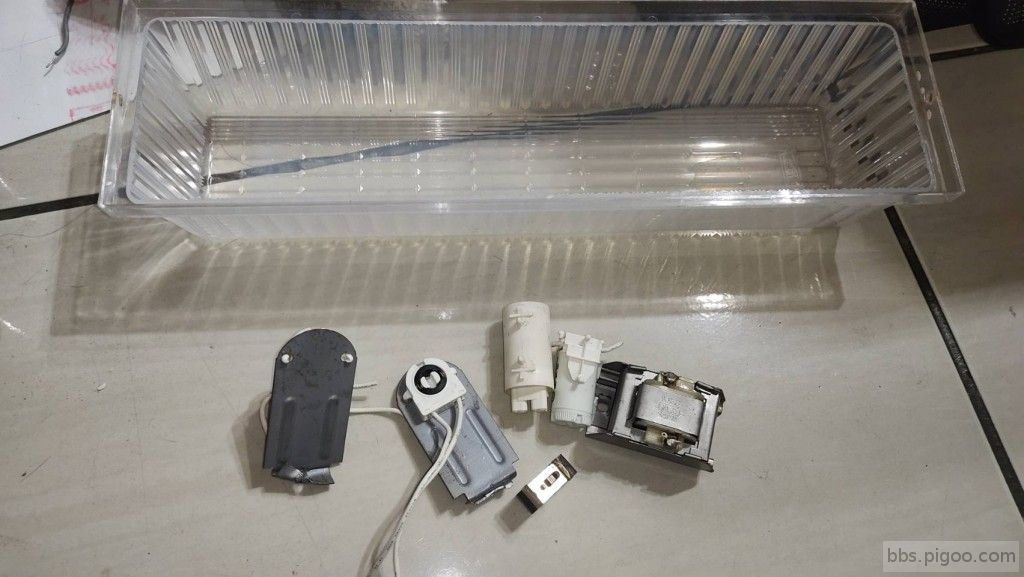

話說很多老房子都有這種日光燈,
10W的日光燈管,裝在樓梯間或浴廁內,
後來5W LED燈管出來了,
網路出不少教學改線路直上LED,
家裡也都改成LED燈管,
但.....前幾天燈管掛了,
就開始看燈組不順眼了,
話說現在的LED是真不耐用,
主要是電源封閉在內部散熱不良,
自己組過不少LED都是24小時開啟,
一用好多年也沒壞,還是決定重改好了,

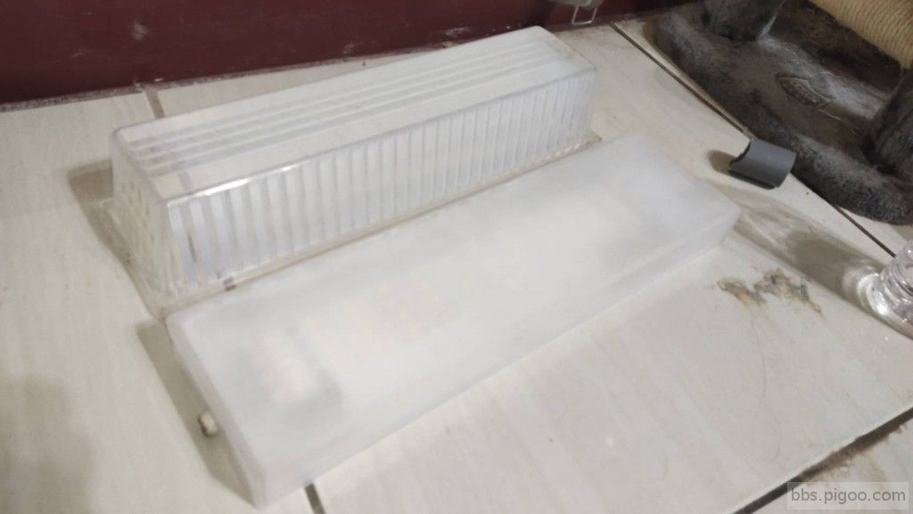

日光燈殻模組太厚,浪費了LED燈的輕薄設計,

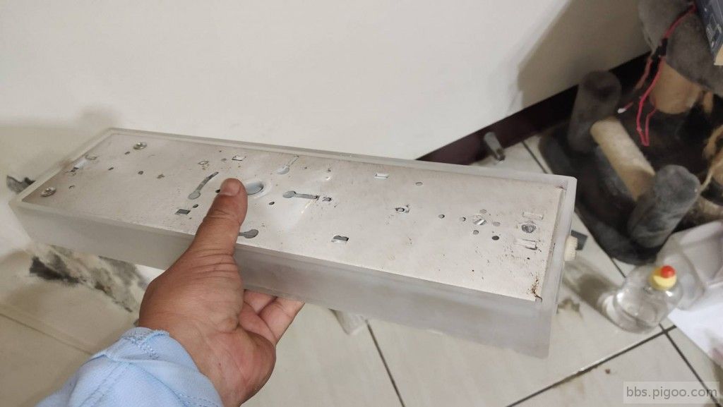

取一些發黃磨損淘汰的壓克力板,裁成4.5CM寬,
打算重做燈罩(原高度8cm),
裁切組粘好後,內外磨砂,完全看不出發黃刮傷了,

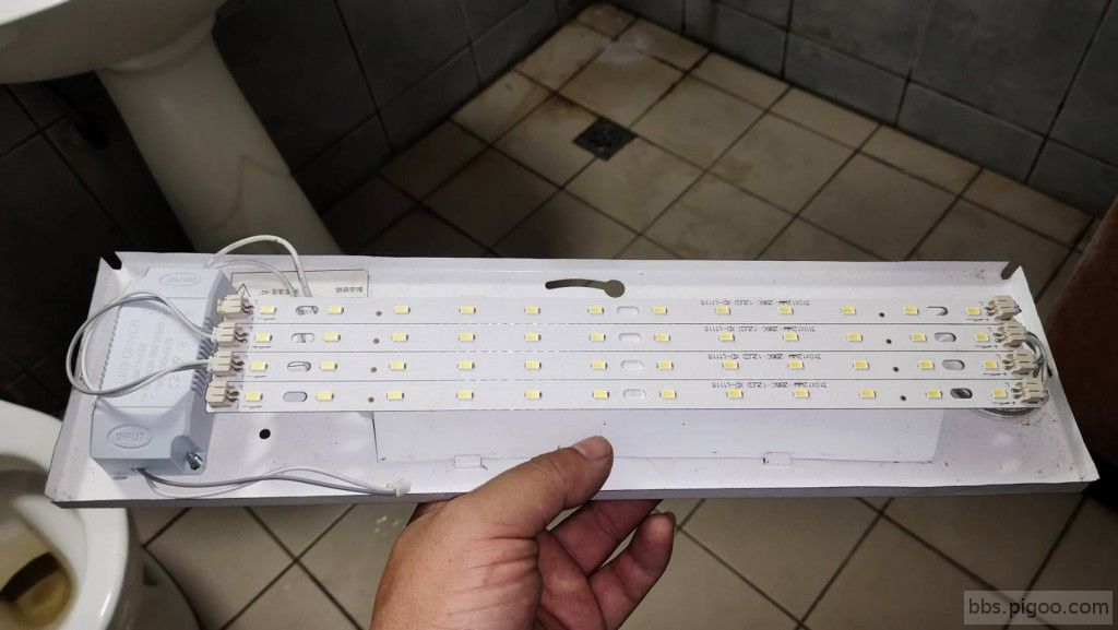

去掉日光燈所有模組,中間的隔板也重新裁剪高度,
鎖上電源及快接座,將燈板用導熱膠固定上隔板,
很簡單搞定了全新的燈組,

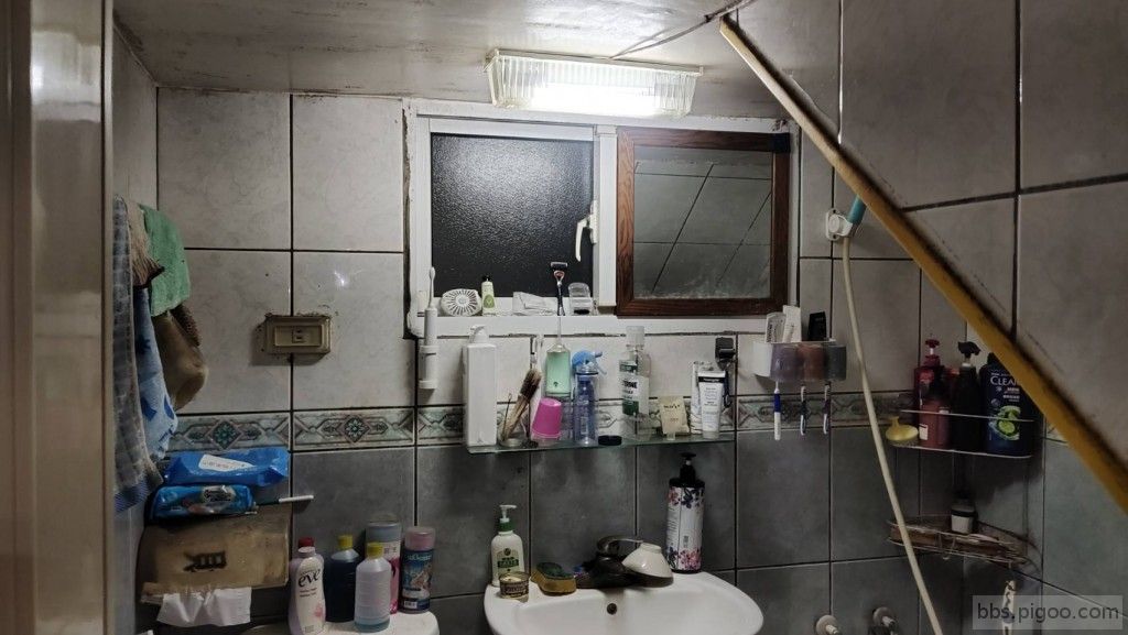

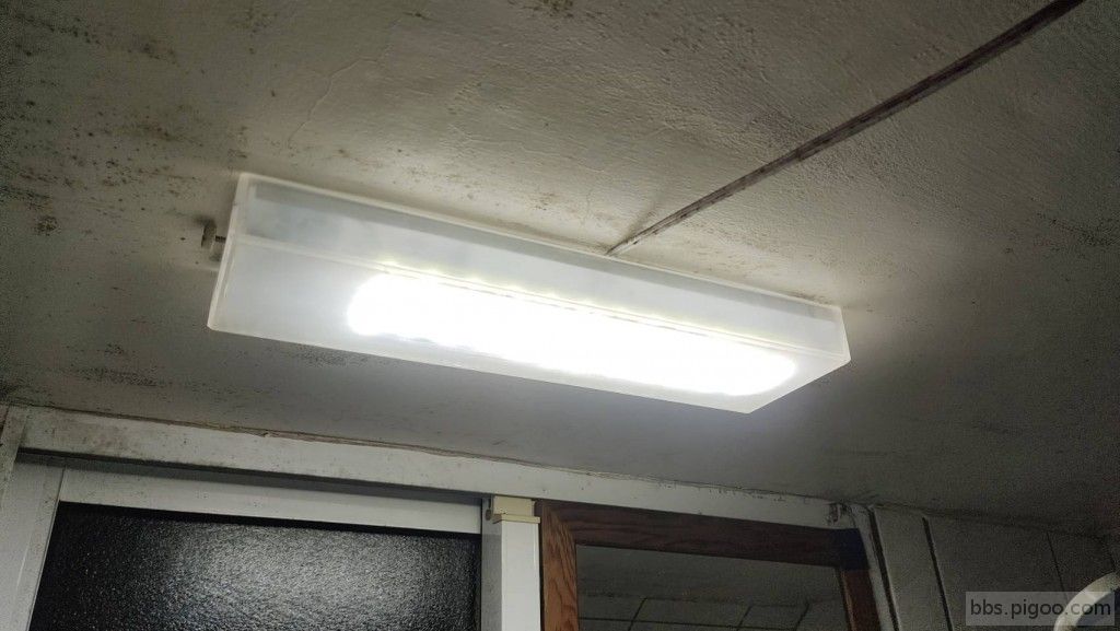

先裝到浴室去測試密合度,接受水蒸氣的洗禮,
雖然LED燈管105元,但這種日光燈板模組勝在我有很多啊,
燈板來源應該沒有人像我一樣去夾娃娃機進貨吧,哈哈。
