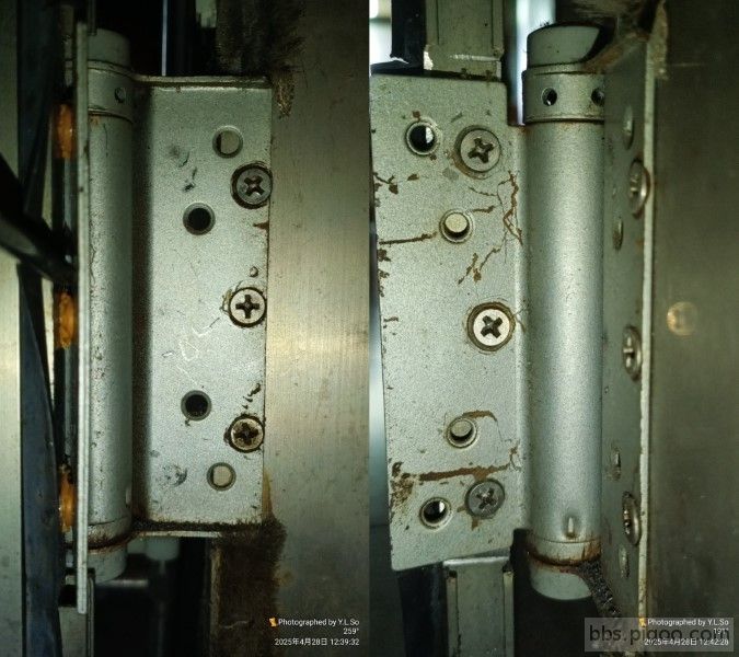

  話說房間的紗門遇上啟閉, 下緣總會與地磚摩擦, 聽聞渾身雞皮疙瘩.
  原因是有時家人匆忙甩門, 長久下來機械強度變化, 致彈簧鉸鏈的自攻螺釘鬆脫.
  鎖著鎖著, 由於紗門側的鎖孔都擴孔滑槽. 起初填入細鐵絲還可以鎖緊, 到後來也漸漸失效.
  想到插竹筷, 可是紗門側邊的結構非實心. 螺絲剛鎖竹筷就掉進門體空間裡, 未達效果.

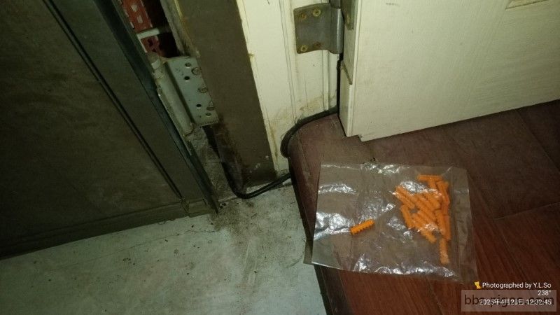

∆ 又想到了這個.

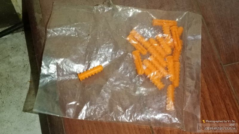

∆ 再瞧清楚些, 塑膠釘套 ("壁虎").
∆ 總算可以鎖緊, 側面可見壁虎頭部與鉸鏈的一頁密合.
  對鮮少甩門的咱而言, 應該可以維持好一陣子了.

  塑料釘套還真的不會掉耶! 因為釘套的頭部直徑比套身還寬一些, 紗門側的孔徑還比套身小一些, 使用鐵錘才敲得進去.
