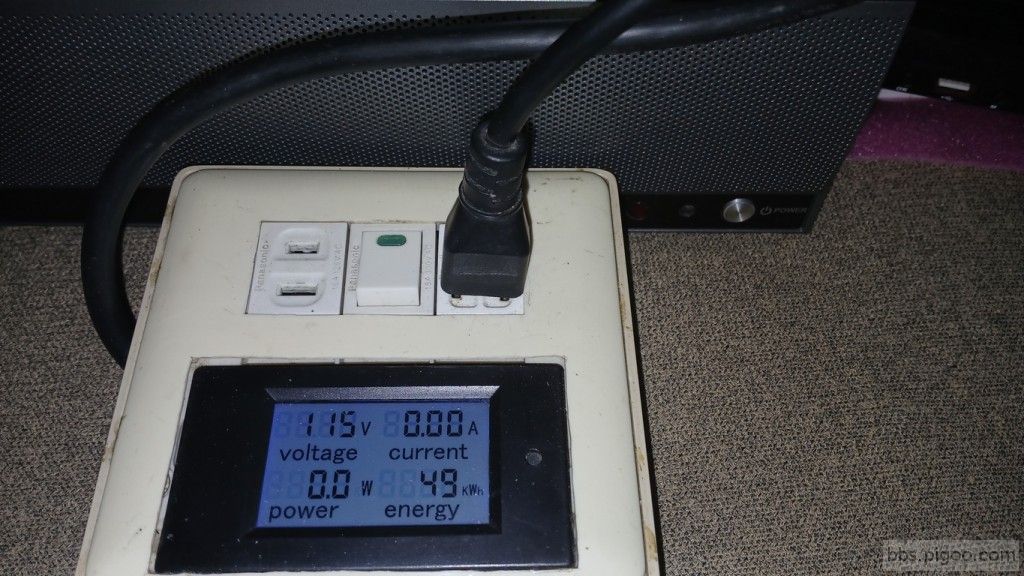

2.故障情形~插電後無待機紅燈無法開機,以功率錶測試消耗功率 0 A/0 W。

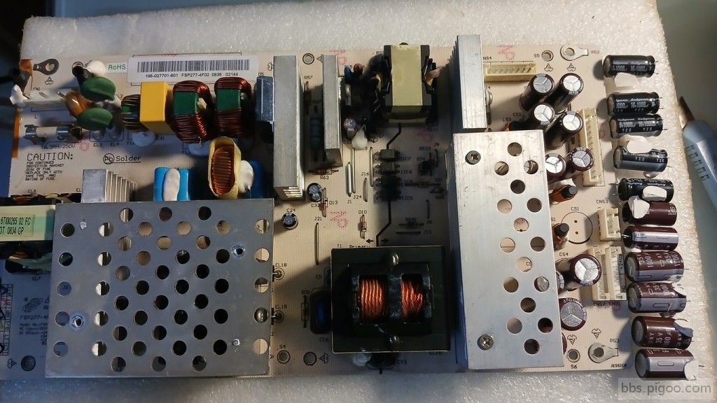

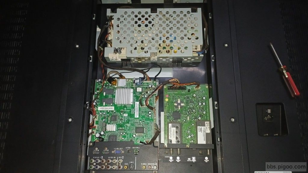

3.內部照

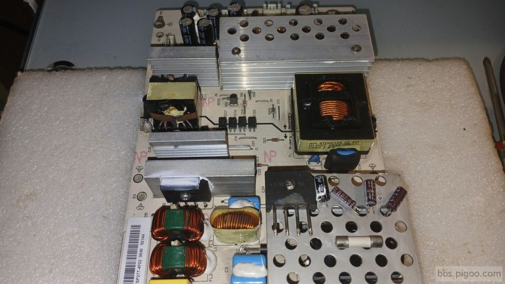

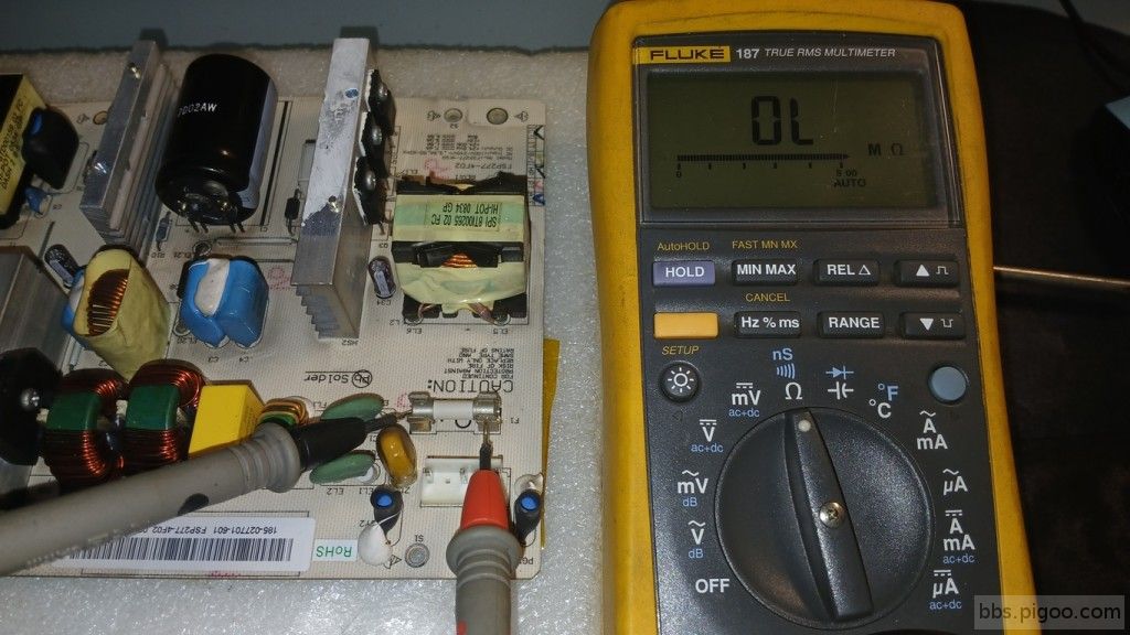

4.完全不過電首先檢查電源 AC 輸入保險絲 6.3A/250V,已燒掉不通了。

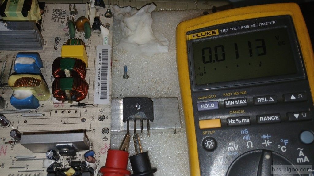

5.順路往後檢查到 BD1 有二極打穿短路了
6.換下燒掉的零件 KBU8J(600V/8A),以KBU810(1000V/8A)代換。

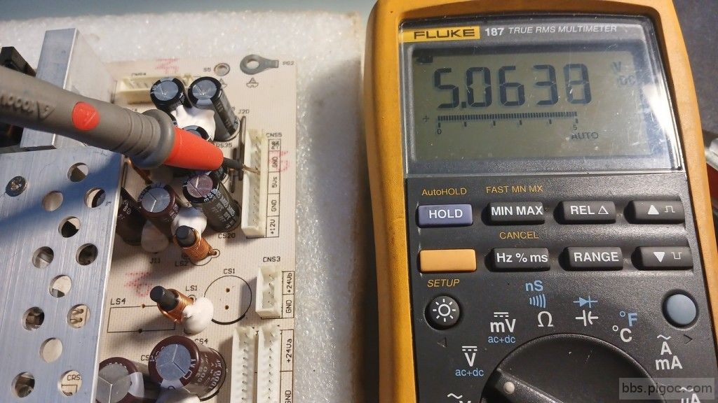

7.測試5VSB有了

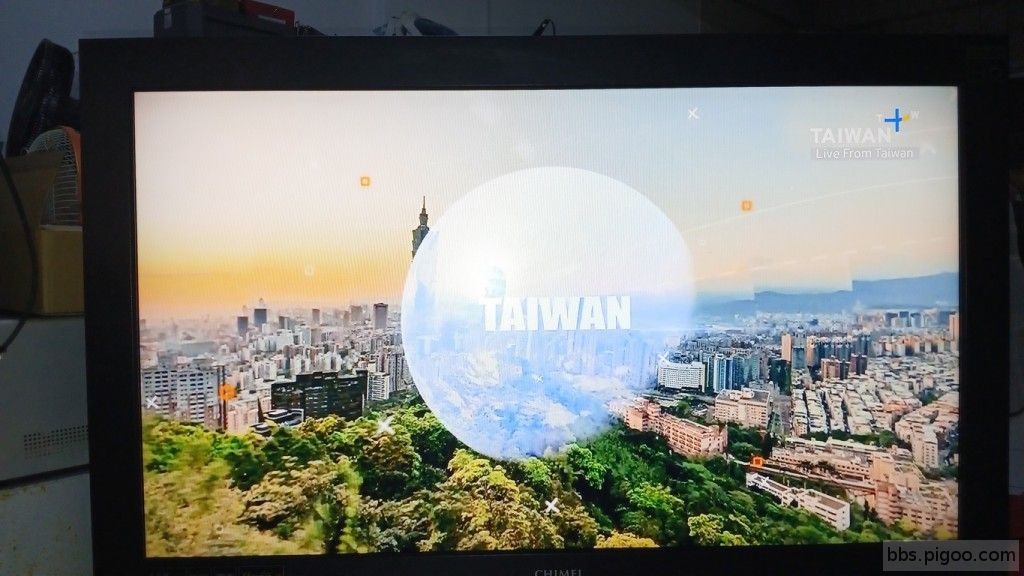

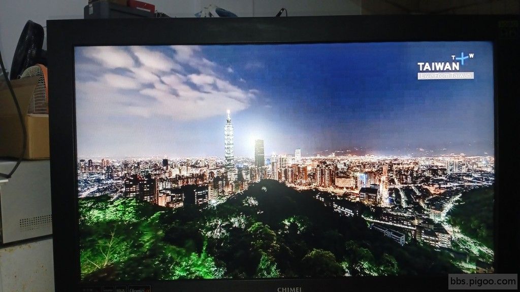

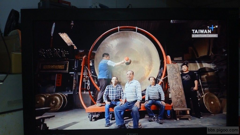

9.組裝完修測試畫面

保險燒 通常橋式都必壞轳
