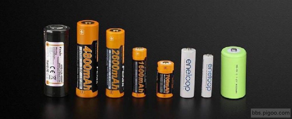

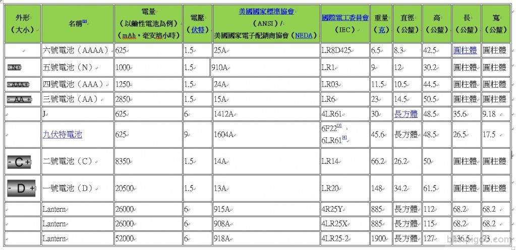

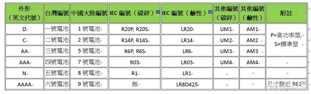

乾電池外型比較  文章出處 : https://zh.wikipedia.org/zh-tw/%E4%B9%BE%E9%9B%BB%E6%B1%A0
常用1.5V圓柱型電池在台灣與中國大陸的代號對照:
附註與參考資料
1.      乾電池也有很多種. [2016-11-17]. (原始內容存檔於2016-11-17). (頁面存檔備份,存於網際網路檔案館)
2.      List of battery sizes. Wikipedia. 2020-08-26 (英語).
3.      6F22的內部是由6個扁方形F22碳鋅電池單元堆疊而成,因此又稱為積層電池
4.      6LR61的內部是由6個圓筒形LR61鹼性電池並排串接而成
5.      見《IEC 60086-2 Primary batteries –Part 2: Physical and electrical specifications》
6.    LR8D425直徑7.7~8.3mm,總長(含突起及外包裝)42.5mm(max.), +/- 接點平面間41.5mm(min.)見《IEC60086-2 Primary batteries – Part 2: Physical and electrical specifications》;R61公稱尺寸6.8mm(徑)x 39mm(長),見《IEC 60086-1 Primary batteries–Part 1: General》

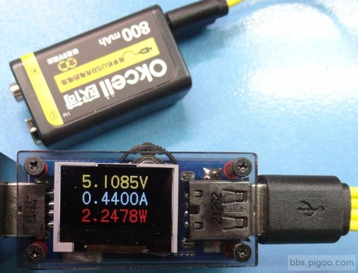

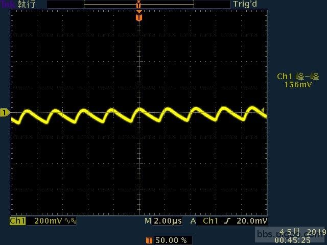

 樓主| 發表於 2025-4-23 21:21:23 | 顯示全部樓層
本帖最後由 ericchou 於 2025-4-23 09:25 PM 編輯

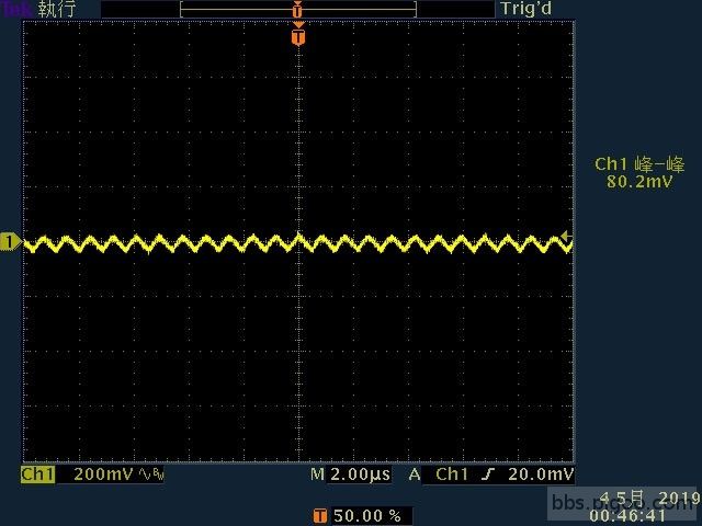

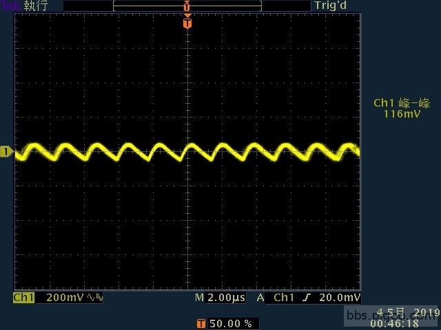

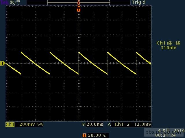

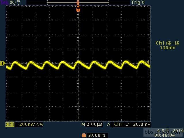

網路文章隨機抓 之一  :  昇降壓類的電特性
[轉貼] Okcell歐荷9V可充電式鋰電池測試
https://www.mobile01.com/topicdetail.php?f=168&t=5786514
Okcell歐荷9V可充電式鋰電池
搭配Micro USB充電傳輸線進行充電
電池空載輸出電壓
9V版本 電池空載下輸出漣波為316mV
電池輸出10mA下輸出漣波為156mV
電池輸出30mA下輸出漣波為136mV
電池輸出50mA下輸出漣波為116mV
電池輸出100mA下輸出漣波為80.2mV

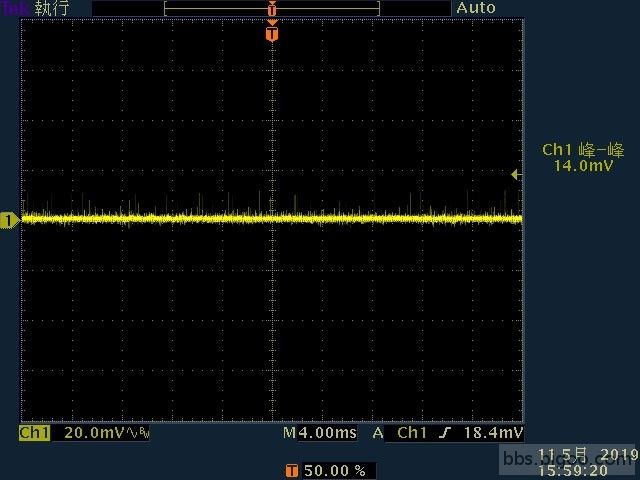

8.4V版本
8.4V版本-電池空載輸出電壓
8.4V版本-空載或輸出任何電流都不會有漣波成分
結論:
Okcell歐荷可充電式鋰電池8.4V版內部使用兩顆串聯的鋰聚合物電池搭配充電電路,來模擬成006P/6F22電池,使用一般USB 5V及Micro USB線即可進行充電,不需使用專用充電器。
上方具備電量指示燈可以立即了解電池電量狀態,當電量用盡、輸出端短路或過電流時,會停止輸出,需接上Micro USB輸入重新充電來恢復。
完全充飽時開路電壓在8.4V左右,因為輸出未經過任何轉換電路,所以如同一般電池不帶任何漣波成分,可適用於對漣波敏感的用電裝置。實際測試可放出432mAh、3.25Wh的電力,與電池上800mAh標示有出入。
輸出電壓隨電流增加而逐漸下降,輸出電流0.6A時電池輸出電壓為7.68V

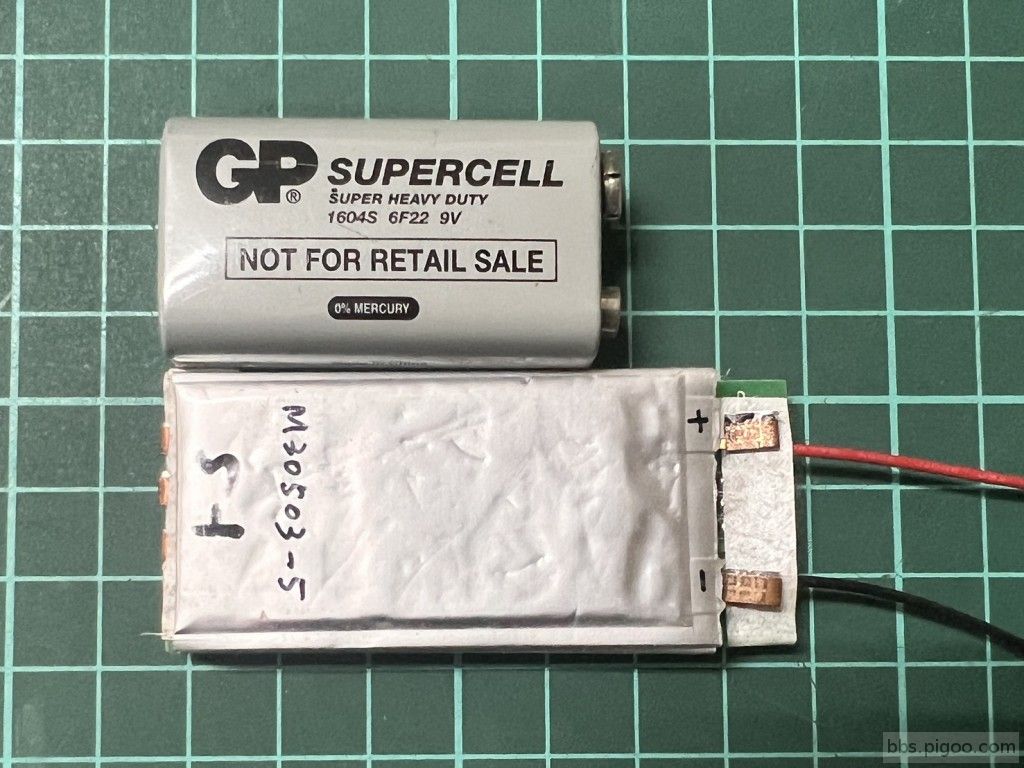

發表於 2025-4-24 13:31:30 | 顯示全部樓層
duke83 發表於 2025-4-24 09:38 AM
我有幾台老款的 FLUKE 電表早都改用沒有昇壓板的 7.2V 方形可充電鋰電池。
沒有碰過不穩定或數據不準的問 ...

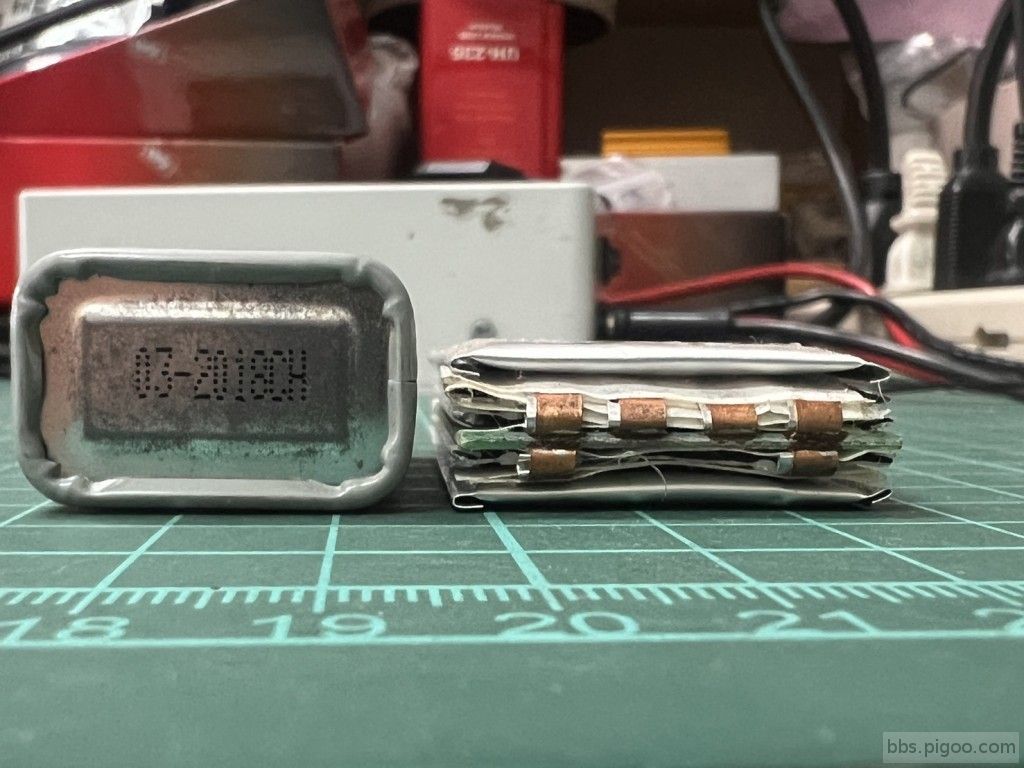

7.2V 可充鋰電池充滿電就是8.4V,應該可以適用大部份使用9V 數位電表,不過鋰電池最有"動桃"是在3.6~3.7V這段,掉到7.2V 應該大部份電表都不能用了,很可惜~~。
8.4V 對BRYMEN BM829s 來說應該也不能用,只要面板出現電池圖示就要換電池,否則測量出的數值會變大,而且電池電壓越低,量出來的數值越大,這點FLUKE 87 電池圖示出現時,好像是不會像BRYMEN BM829s 這樣。
用超級電容來做或許也可以,超級電容也有扁的,它單個最大耐壓是2.7V,所以只要串聯4個,充電時充用9V充,每個電容分配到2.25V 也能解決,只是要去找體積能塞下的,然後電容串聯後容量變小的問題。
我桌上就有一個以前做給朋友工廠的4串超級電容樣品,跟9V 積層電池比一比。
有興趣的人可以玩一玩。
