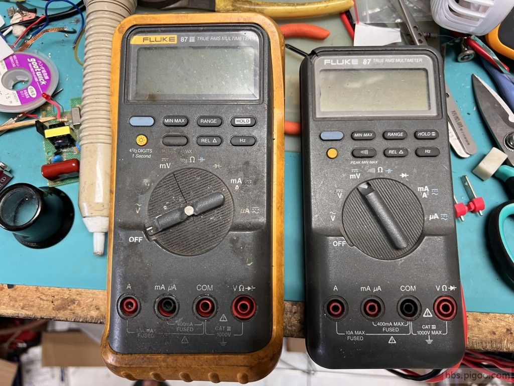

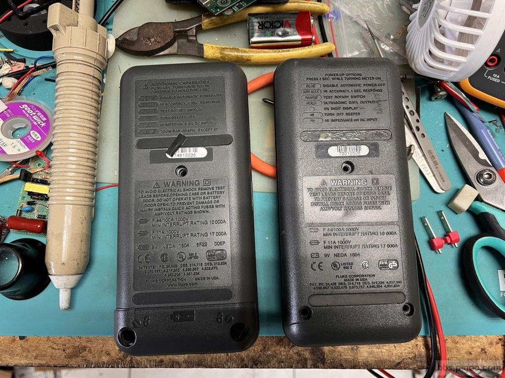

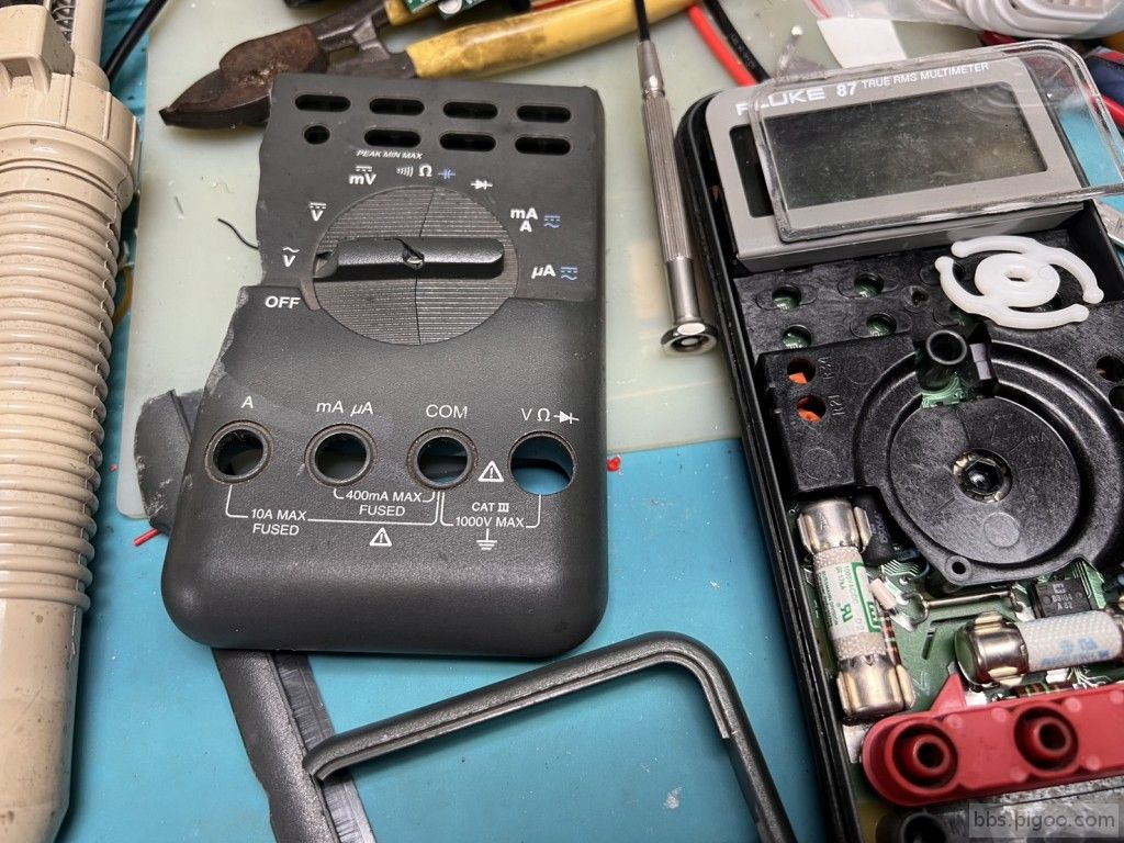

▼今天來介紹苦難的兩兄弟 FLUKE 87 & 87Ⅲ。
上圖右邊那台是 FLUKE 87,早期我的維修實例常常出現,後來為什麼都沒有出現呢?並不是壞了,而是它是環保材質,黃色保護膠套不僅會出油,還有黏性,零件還能黏在膠套找不到,用洗板水能洗掉,不過兩星期就差不多又開始出油,乾脆丟了。
接下來開始螺絲一個一個不見,原來外殼也是環保材質,會自動分解,都是從螺孔開始,到現在沒有一個螺絲鎖在上面,因為鎖螺絲的柱子全部分解了,就先丟在一邊用別台電表,日後再來處理。
左邊那台是FLUKE 87Ⅲ,是一位好友給我的,不過他的保護膠套並不會出油,這麼髒是個人習慣,但下同樣是87 系列的電表,它也是有自動分解的問題,不過有保護套包著似乎比較不嚴重。

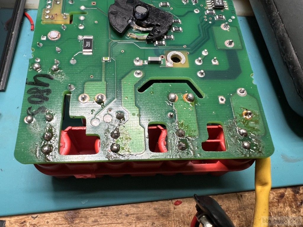

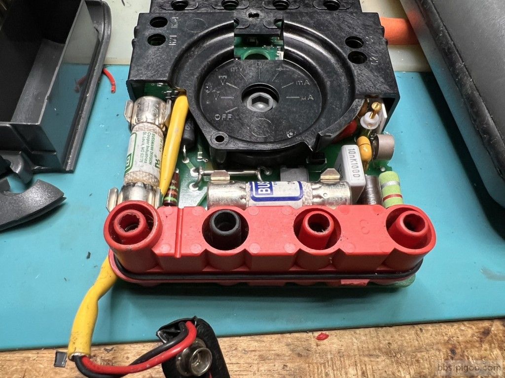

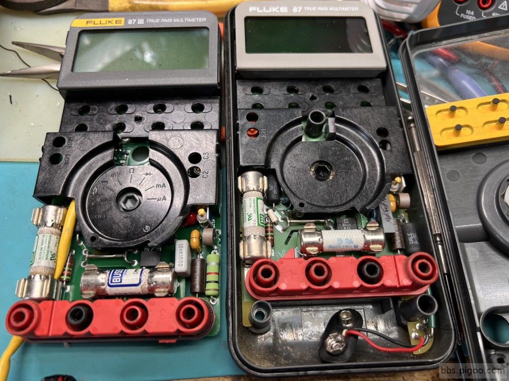

▼大家有沒有注意?一般電表的插座由右至左是紅、黑、紅、紅,但是左邊的FLUKE 87Ⅲ 卻是紅、紅、黑、紅,看了一下電路板終於真象大白,原來是黑色插座壞了,朋友把mA 插座跟黑色COM 插座對調,還有這招......,好加在沒有使用,不然就出大事了。

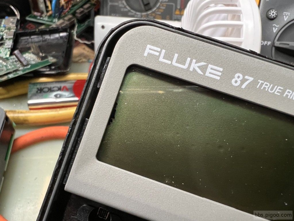

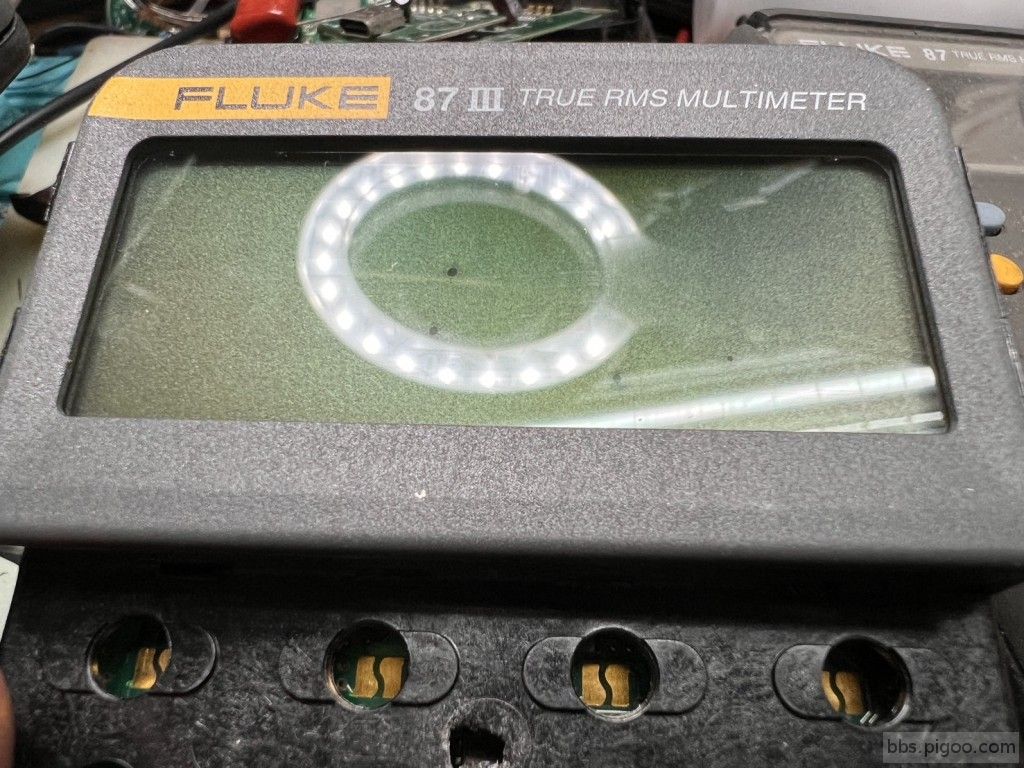

▼87Ⅲ 電表的面板有黑點,這看起來不像原廠貼的會出現的問題,我的87 電表是旁邊有一點漏液。

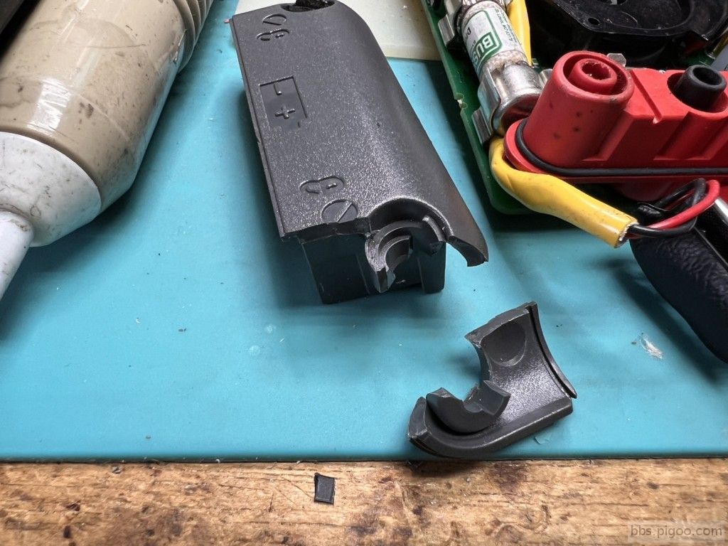

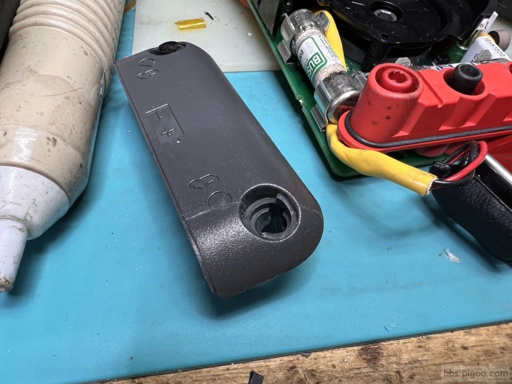

▼87Ⅲ 的電池倉蓋子破了,先用膠水黏一下好了,不過卡扣也少了一個。
我那台87 電表要換電池就得把整個後蓋拆掉,看起來是87Ⅲ 比較方便,不過都是有會破裂的問題。

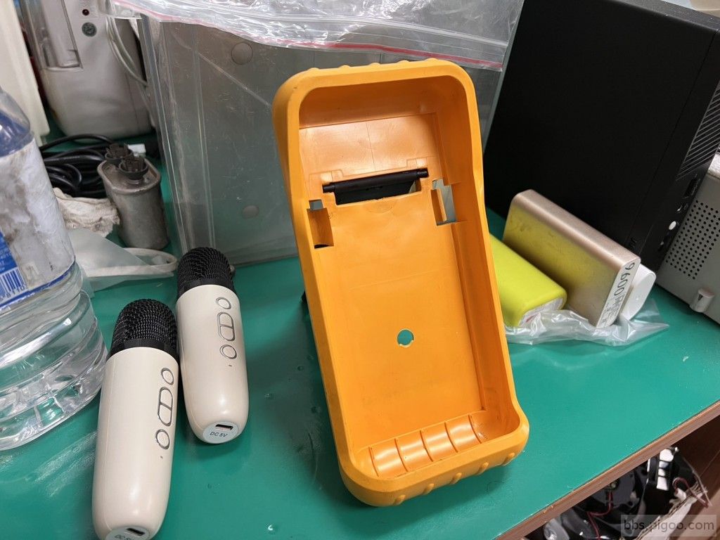

▼第一件事就是把黃色保護膠套洗乾淨,然後一旁........晾著。

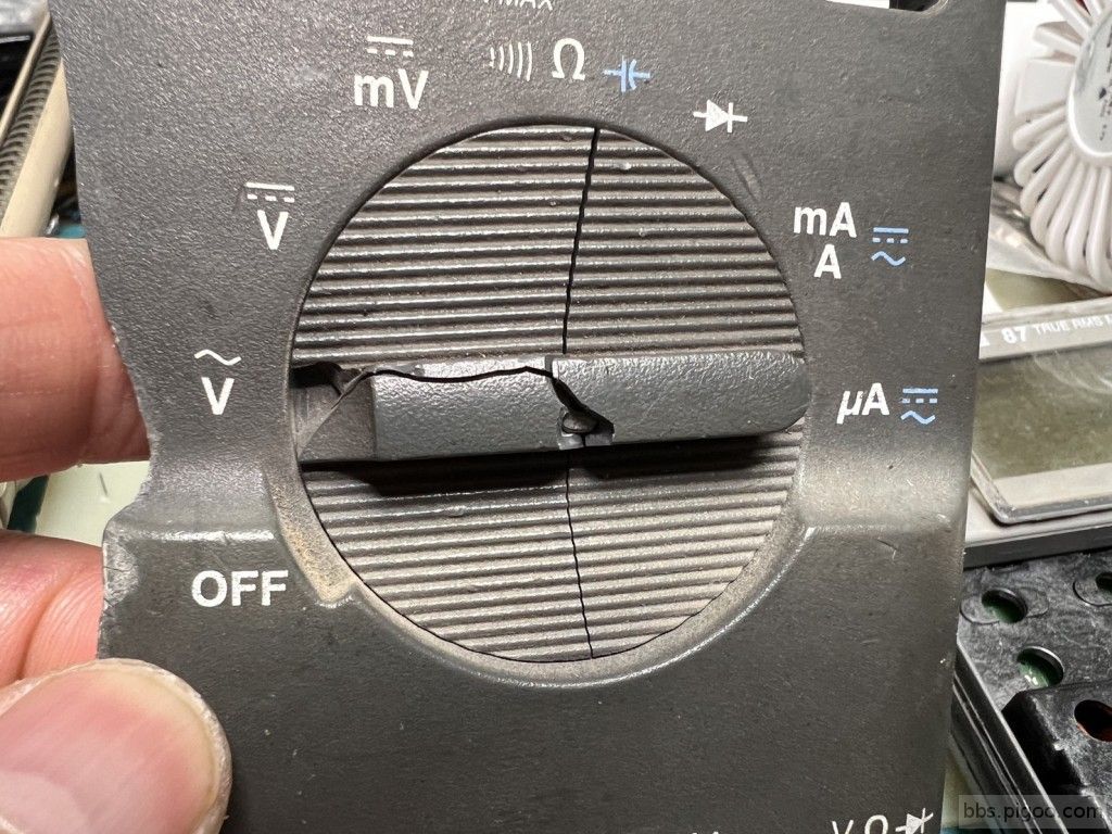

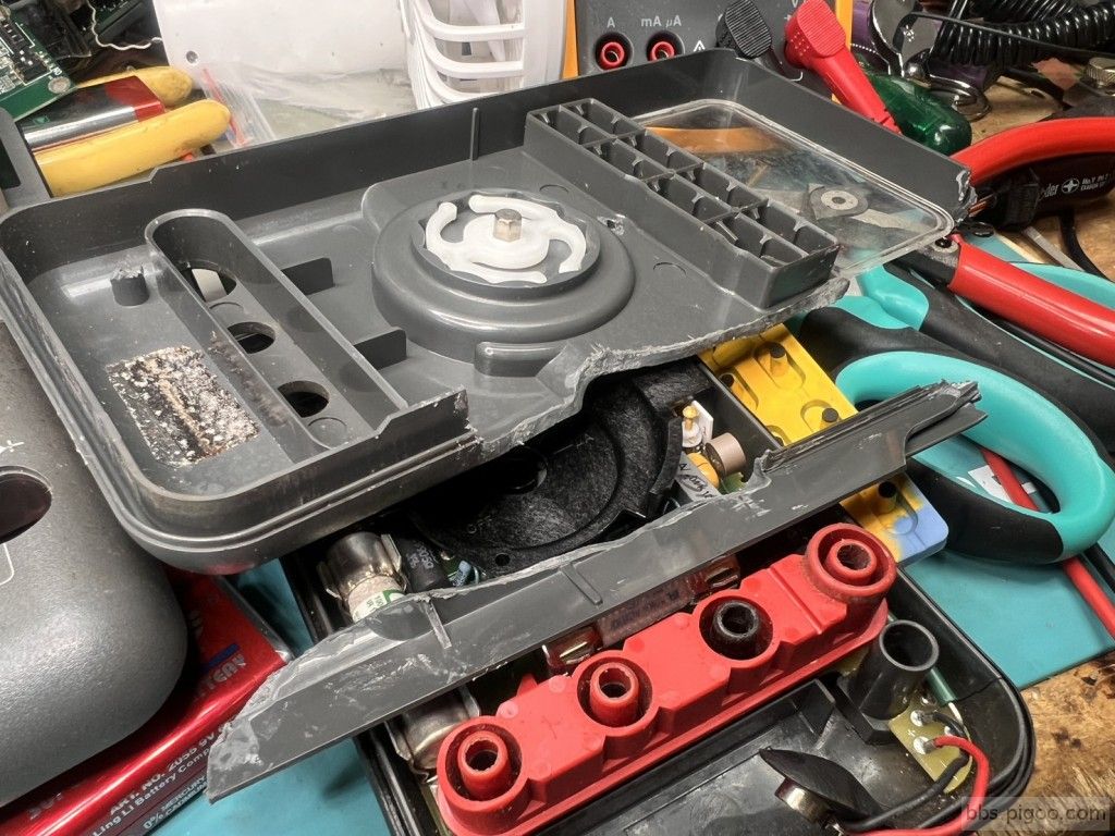

第一張圖可以看出87Ⅲ 的轉盤破成兩半,這樣是無法使用的,因為一轉圓盤就卡住,而且還拿不下來,還真沒遇過電表壞轉盤的。
我的87 電表轉盤是前方缺了一角,不過並不影響使用,只是面板左邊角落的塑膠外殼也缺了一角,有空去淘寶網看看有沒有外殼可以買?
不過價格應該是買不下手,最後就是等看朋友有沒87系列電表是壞電路板的,A 回來拆件.......。
發表於 2025-4-17 14:21:11 | 顯示全部樓層
轉盤也許可以透過3D列印做出來?!
 樓主| 發表於 2025-4-17 14:48:41 | 顯示全部樓層
peter180 發表於 2025-4-17 02:21 PM
轉盤也許可以透過3D列印做出來?!
FLUKE 87Ⅲ 裂成兩半的轉盤若拿起來的話,應該黏一下就能使用,不過我又受傷了,先打包起來吧!
 樓主| 發表於 2025-4-17 16:51:55 | 顯示全部樓層
把外殼裝回去,稍一用力就破成這樣了。
唉!世界名牌的電表.......
